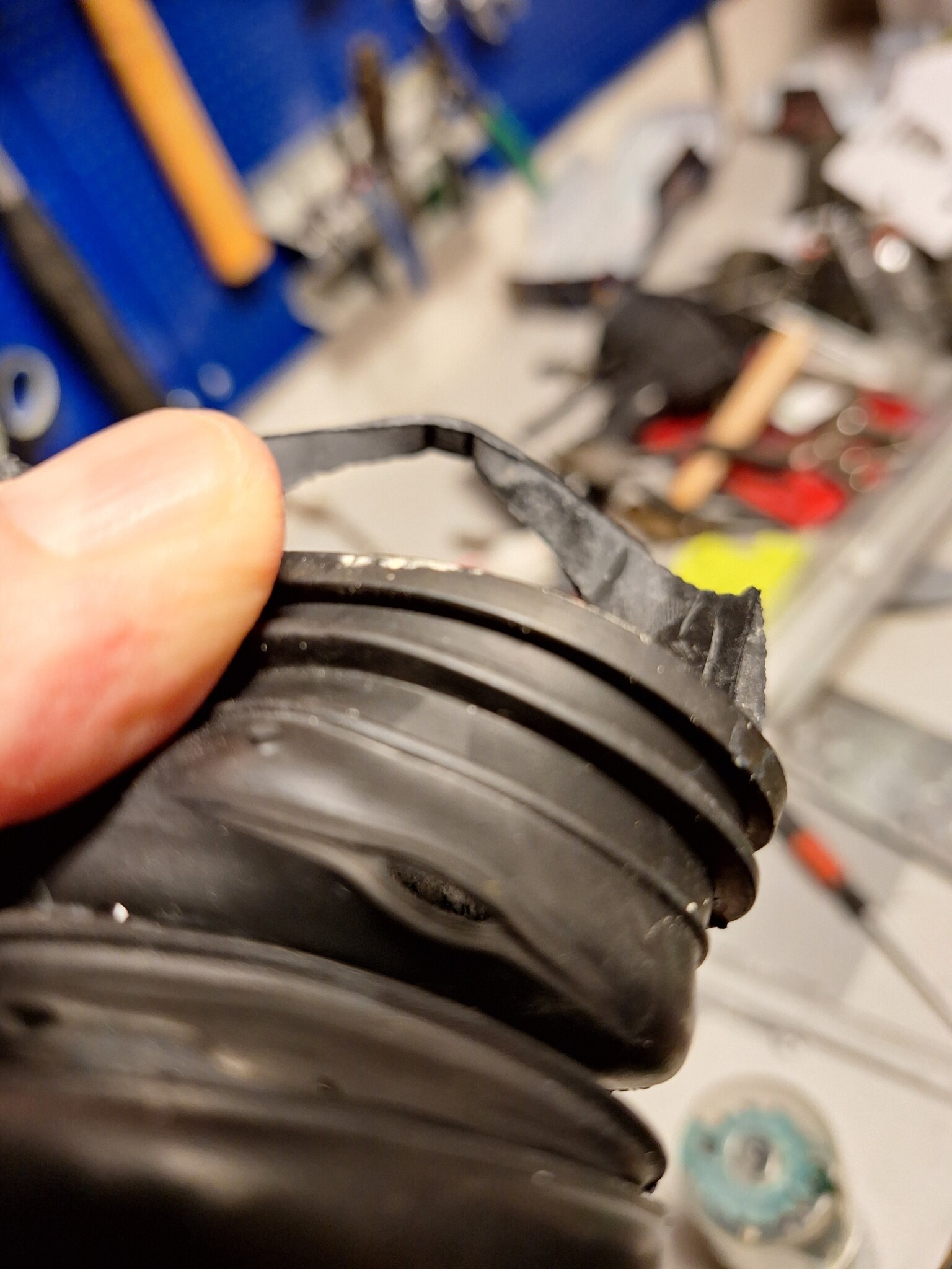

Hål i tvättmaskinsbaljan
En uppdatering efter drygt fem år. Behövde öppna maskinen för att byta avloppspump och passade då på att titta på lagningen. Konstaterar att den hållit mycket bra. Inget läckage och epoxyn sitter som berget.
Över huvud taget ser maskinen väldigt fräsch ut inuti så jag hoppas att den håller några år till med en ny avloppspump.
Kan meddela att lagningen fortfarande håller nästan nio år senare.
Behövde öppna maskinen pga läckage i julas. Visade sig var ett hål i slangen mellan tvättmedelsfack och balja. Lagade det temporärt med solution och vulktejp men det har hållit bra i fyra månader nu så den inköpta reservdelen är inte monterad ännu.

Din reparation av baljan skulle jag kanske ha kopierat.
Jag skrev ju i min tråd: https://www.byggahus.se/forum/threads/lg-tvattmaskin-skakar.574671/#post-6625082
Om hur motvikten har lossnat från baljan och slitit med sig en bit av den. Stort hål.
Jag övervägde faktiskt att tillfälligt täta med silvertejp. Men det skulle aldig gått att få fast motvikten igen. Ett av "skruvhålen" (8mm bultar) är ju bortslitet och två andra har en avknäckt bit bult i sig, som jag aldrig skulle få bort.
Det blev en ny maskin igår istället.
