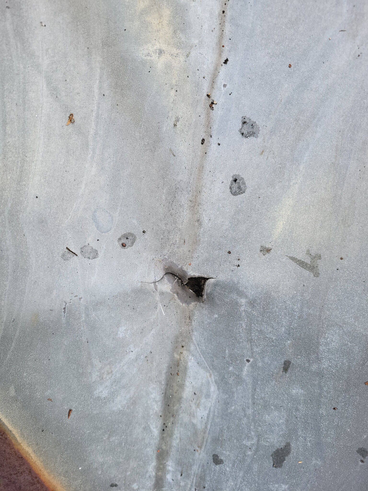

Vi har haft takläckage i en stuga på tomten. Hittade detta hål i rändalsplåten. Har tillfälligt lagat med butylmassa och limmat en plåt ovanpå. Vad kan man tänka sig för mer permanent lagning ? Finns det nått alternativ till att byta hela rändalsplåten ?

Funderade på om man ku de svetsa ihop plåten. Men popnit och plåt över känns enklare

Då det läckte in i stugan genom hållet i ränndalsplåten så.måste väl pappen under också vara trasig ? Så jag tänker mig att steg ett blir att ta bort plåten och se hur det ser ut där. Nu när man skall gå mot en mer permanent lösning
