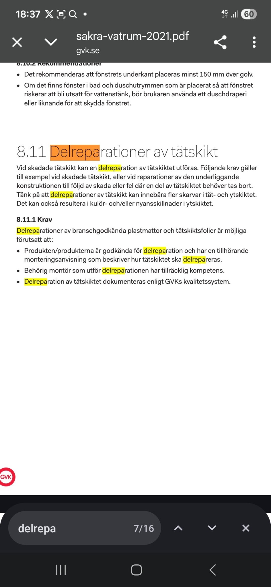

Okej, tack för svaret! Vill dock helst ha en godkänd lösning annars hade vi lika gärna kunna renovera badrummet själv. Är silikon godkänd då eller finns det andra medel som är godkända?
Glöm silikonet.
Det slits bort med tiden.
I värsta får väl en större del avlägsnas och svetsad skarven läggas utanför duschutrymmet. Gissar jag.
https://www.gvk.se/branschregler/tatskikt/skarvplacering-och-utforande-plastmatta/?hl=sv-SE
https://www.gvk.se/branschregler/tatskikt/delreparationer-av-tatskikt/?hl=sv-SE
https://www.gvk.se/siteassets/gvk/dokument/sakra-vatrum-2021.pdf?hl=sv-SE
  • Skärmbild av GVKs dokument om tätskiktsdelreparationer i våtrum, med text om krav för delreparationer av tätskikt.
