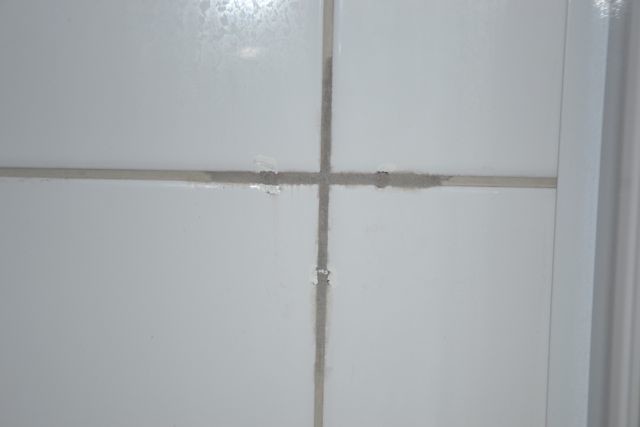

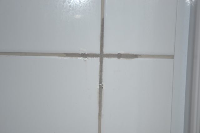

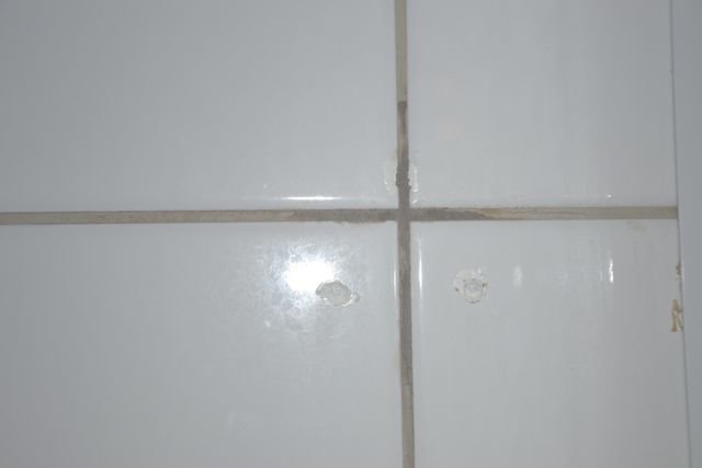

Köpte mig en bostadsrätt för ungefär ett år sedan. I duschhörnan i badrummet satt 2 st handtag uppskruvade (en äldre dam har bott här innan mig och behövde dem förmodligen för att ta sig in i duschkabinen). Duschhörnan är trång och det kändes otryggt att inte ha koll på hur bra tätat det var omkring handtagen. Jag bestämde mig därför för att skruva ned dem.
I väggen var det inte oväntat flera fula hål som jag tätade så noga jag bara kunde med silikon och sedan målade/fyllde i med fog för att det skulle synas lite mindre.
Dock stör jag mig på detta och tycker att det ser riktigt fult ut. Speciellt som badrummet är ganska fräscht i övrigt(renoverat 2001 i samband med stamrenovering). Jag har därför funderat på att byta ut plattorna där hålen sitter.
Låter det som en bra eller dålig idé? Jag vet ju att tätskicktet är skadat bakom eftersom handtagen satt med pluggar i betongen. Självklart är det riskabelt att göra dylika operationer i badrum, men borde det inte vara bättre i nuläget att ta bort plattorna så försiktigt man kan, täta på bästa möjliga sätt och sedan sätta dit nya?
Bifogar några bilder så att ni kan se hur det ser ut. Om man tittar i kanten in i hålet där stammarna går så tycker jag det ser ut att vara en tätduk och inget rollat membran. Stämmer det? Har fått intrycket att det är mindre riskabelt att byta plattor med dessa tätskickt.

Jag tror att det var ganska ovanligt med foliebaserat tätsk. 2001. Jag skulle tro att det du ser vid luckan är remsa som används vid olika övergångar, ex. mellan vägg o golv.Jag tror att det är större risk att du får en svårtätad läcka om du knackar bort plattorna nu, än att behålla de silikontätade hålen.

Jag är inte rätt man att svara på det, men så här tror jag:
En korrekt utförd håltagning och tätning är godkänt i branscreglerna, dvs .det bör vara OK även ur försäkringssynpunkt. Såvitt jag kan bedömma så är hålen nu korrekt utförda och tätade, även om det inte var den mest lämpade borren.
Att hacka bort en platta och ev. reparera tätskiktet är inte en godkänd operation såvida inte tillverkaren av tätskiktet har en typgodkänd beskrivning på hur man skall göra det.
Rent praktiskt så ligger problemet i att när du tar bort plattan så kan det gå hål i tätskiktet nära kanten, då kan du inte få ett överlapp mellan reparation och befintligt tätskikt, och det kan vara väldigt svårt att avgöra om du fått en skada precis i kanten till nästa platta.
Sedan är det också så att det finns stor risk att du inte kan hitta plattor med samma nyans och blankhet som de bef. Då är det risk att det kan bli riktigt fult.Även vita plattor finns i mängder med varianter.

Jag skulle knackat bort dom och försökt hitta plattor i så lik nyans som möjligt. Ta med dig någon skärva och åk runt och leta. Det är ju en betongvägg och riskerna är trots allt relativt små med det eventuellt inträngande vattnet du får där. Täta så gott det går med ny gummimassa.
Rent funktionsmässigt är jag övertygad om att det är bättre att låta det vara, men utseendemässigt blir det garanterat snyggare att bli av med hålen.

För massivkonstruktioner är det väl samma nu som 2001, dvs någon form av gummimassa som man rollar på i flera skikt. Det finns och fanns flera olika tillverkare av denna så det är omöjligt att säga vilken som finns i ditt badrum.
Hålen råkar inte sitta så till att det skulle passa att limma uppe en "tvålkopp" eller annan liten plasthylla. Jag personligen skulle dra mig för att knacka bort plattorna. Dels för att jobbet kanske blir mer omfattande än du tror. Dels för att resultatet kanske inte blir bra, varken "täthetsmässigt" eller utseendemässigt. Jag tror du får svårt att hitta tillräckligt lika plattor så risken finns att din "lagning" kanske blir mer iögonenfallande än vad det är idag.
