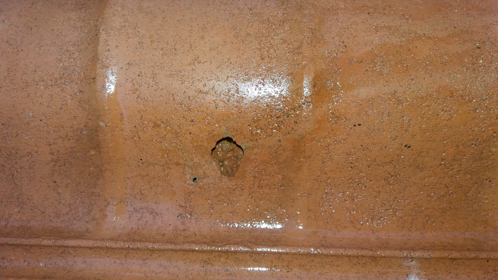

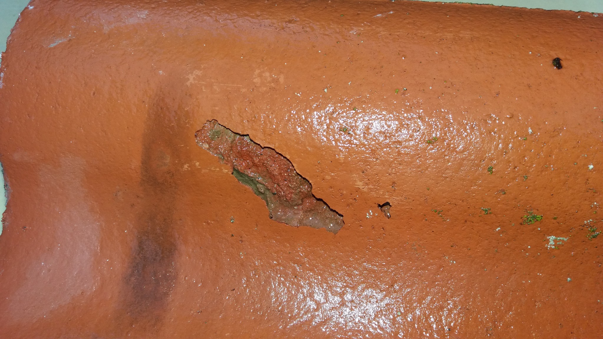

Var på taket idag för att göra rent och ta bort mossa. Då hittade jag följande panna med hål i.
Det syntes ett litet hål, men det var bara skalet kvar, så när man tryckte på den blec hålet snabbt större.
Pannan fanns på sydsidan så den får mycket sol och det växer relativ lite mossa där.
Pannan är bara 11 år gammalt.
Är detta normalt?

Kan vara fågelskit.

Kan mycket väl vara en klump betong som slagits loss också.
Dagens betongpannor är riktigt dassiga och det ligger slagg o skit på nästan varje ny panna.
Jag brukar låta "skiten" sitta sålänge det inte är i en fals, för att inte skada beläggningen
