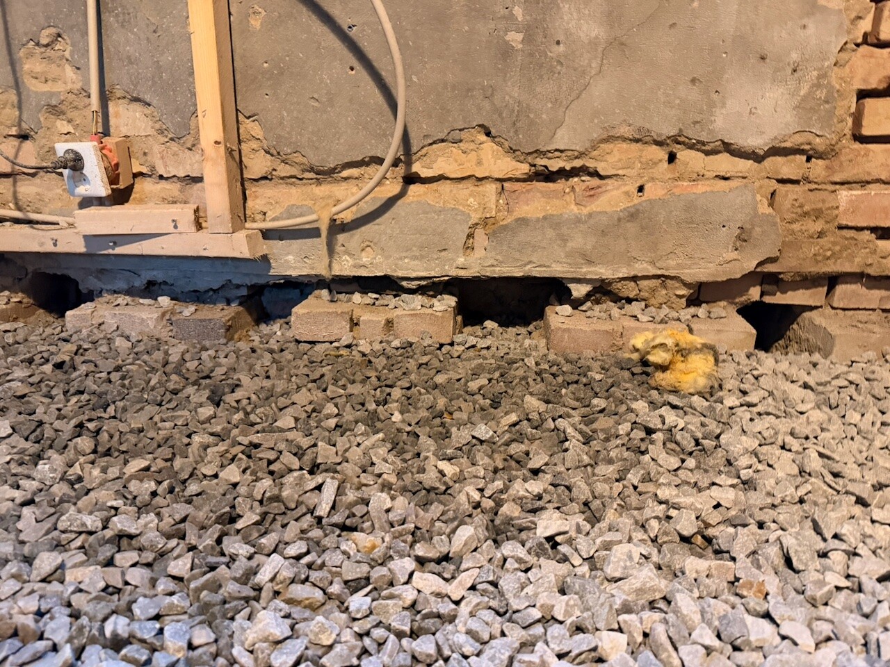

Vi renoverar grunden på vårt tegelhus från 1914. Det har varit en bristfällig torpargrund, och det ska nu flytspacklas ovanpå XPS.
Är det någon som har nåt inspel kring vad man bör göra med hålrummen där de tidigare bjälkarna satt i väggens nedre del?
Byggarna verkar inställda på att lämna det som det är, men vi funderar på om det är bättre att trycka in tegel och fog alternativt gjuta. Det känns fel att bara lämna detta ”hålrum”.
En gammal tegelvägg med synliga hålrum där bjälkar suttit, grus framför väggen och exponerat rör, del av husgrundsrenovering.
Jag hade också velat fylla igen dem.
Bruk och tegel känns som alt 1 iom att resten av väggen består av det.
