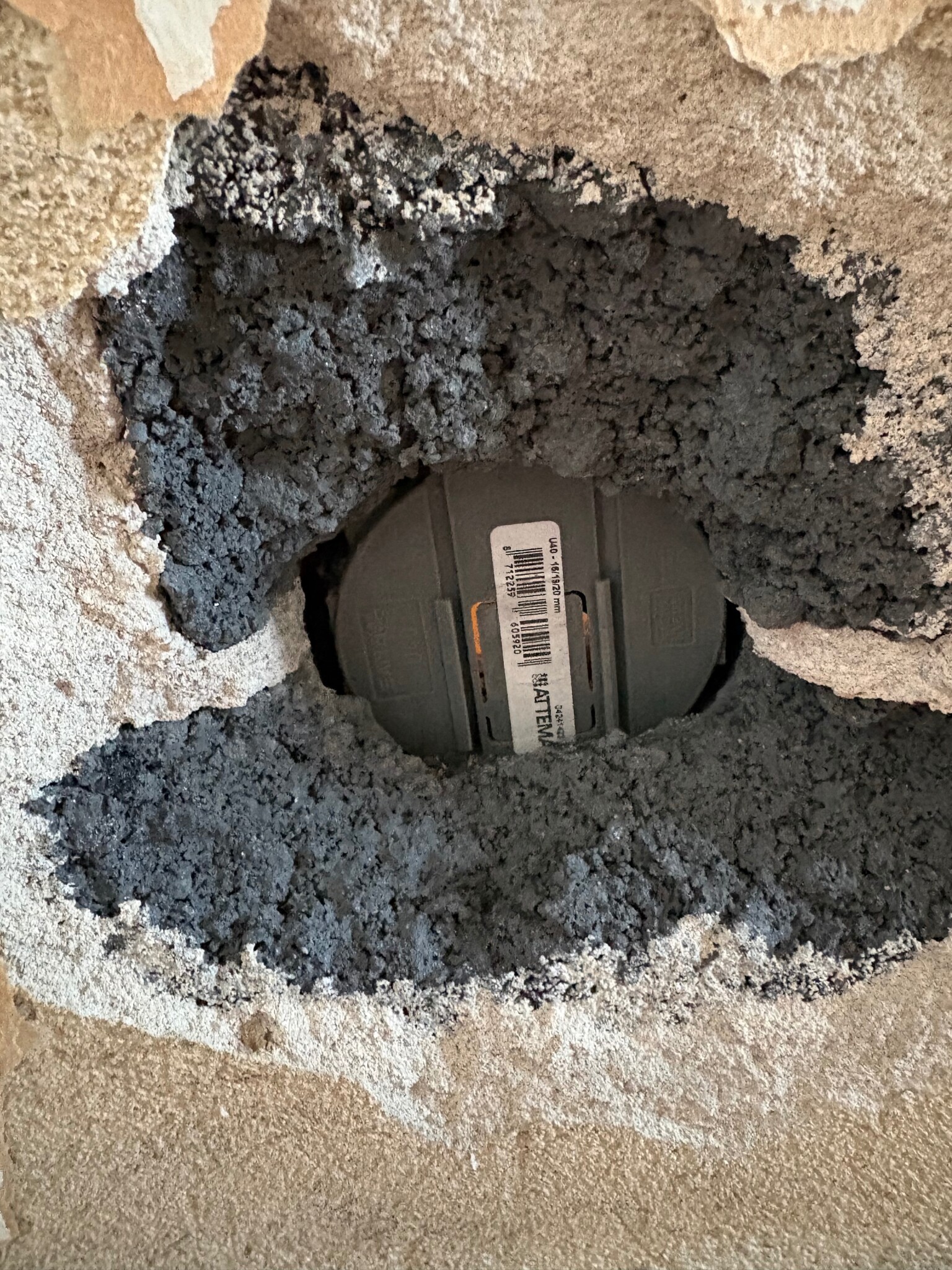

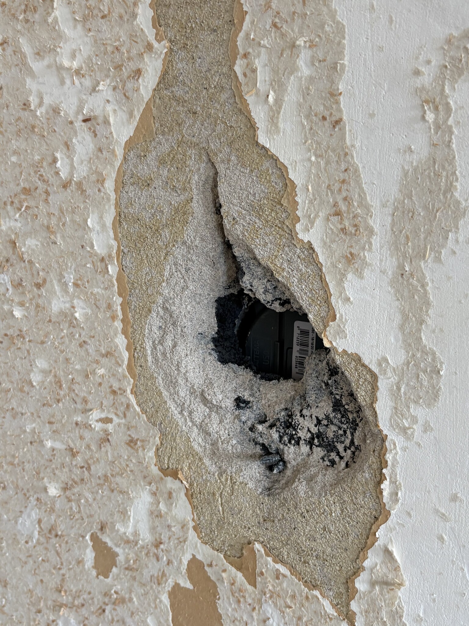

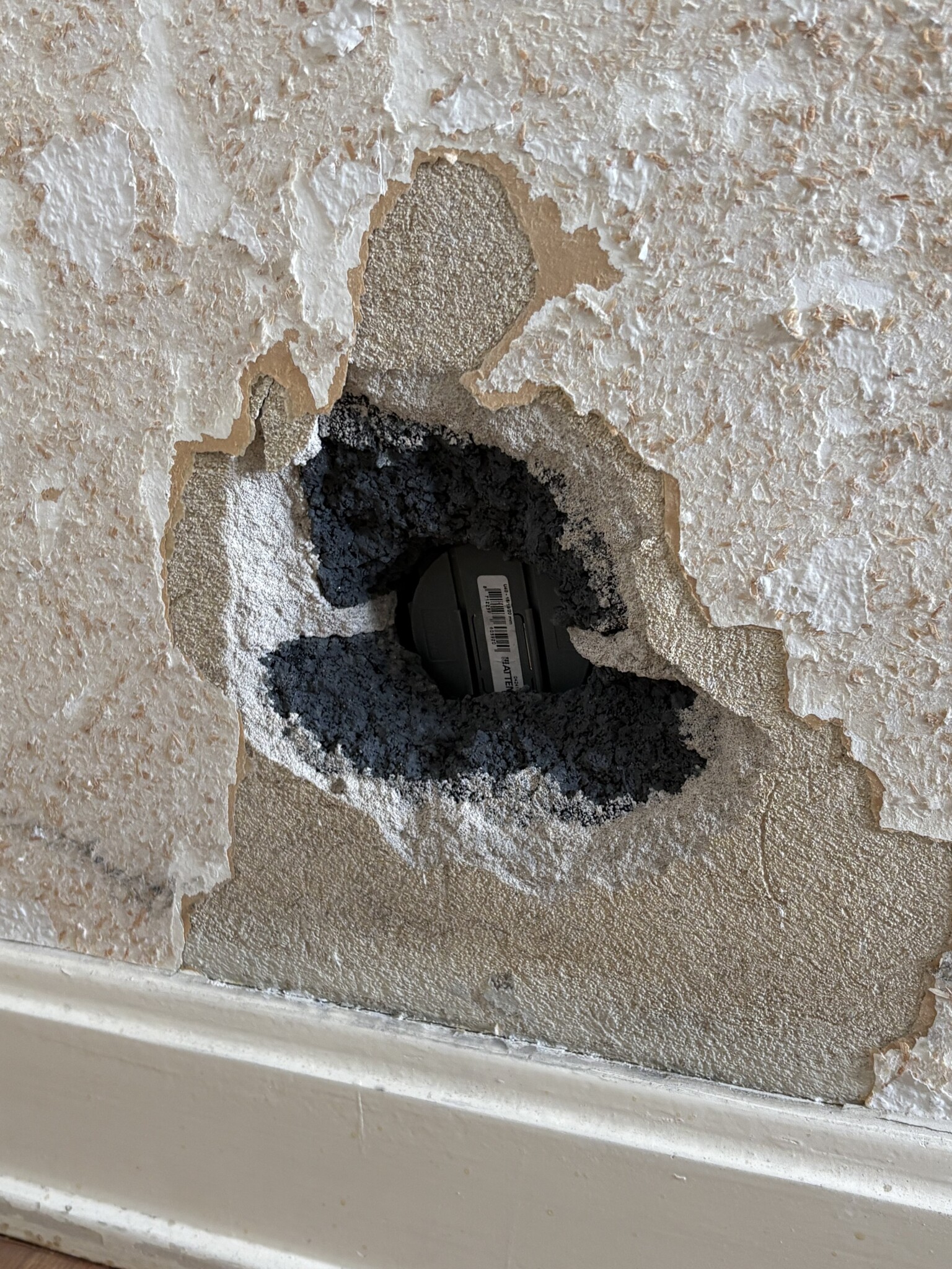

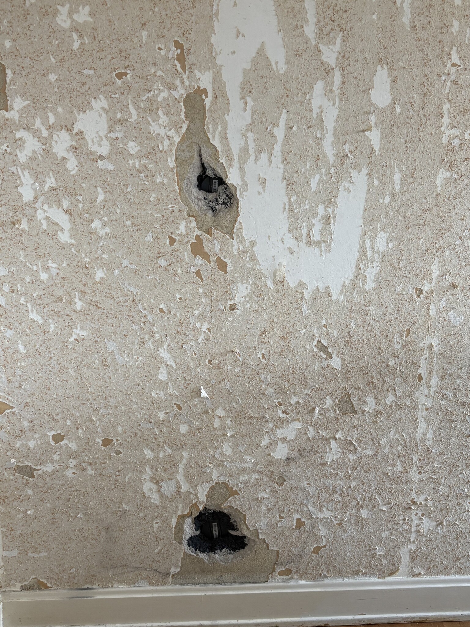

Vi hade en elektriker som bilade in el i köket. Dock gick det igenom in i vardagsrummet och det är nu hål i väggen där.
Väggarna är gjorda av en relativt mjuk ’sten’ som dock avger ett svart elakt damm som hamnar överallt..
Vi hade redan börjat riva tapeter, varför det ser ut som det gör runt omkring. Har husfix hemma, tänker att det kanske funkar med Sandspackel efter?
  • Vägg med hål och en exponerad elektrisk kabel, omgiven av avslitna tapeter, där ett svart damm syns runt öppningarna.
  • Hål i väggen med utsatt svarta kablar och riven tapet runtom, exponerande mjukt stenmaterial och svart damm.
  • Hål i en vägg med avskalade tapeter och svart damm runt öppningen, synlig ellåda inuti hålet. Vägg av mjukt stenmaterial som dammar.

Husfix låter som en bra idé. Kör på det.
Newgolds och 7 till
eller Gipsspackel

Om husfix finns hemma verkar det onödigt att blanda in elektrikern i att fixa detta. Det tar inte många minuter att blanda ihop och trycka dit en klutt husfix.

Annars finns 828 gips som är lite mera flexibel och kan röra sig lite. Lätt att bearbeta och slipa.

Tack alla, mycket uppskattat! Ja vi kommer göra det själva, mest för att vi ändå ska göra det runt omkring.

Väggen var antagligen runt 70 mm tjock så det är rätt vanligt att det går sönder när man kör med en dosfräs.

Det där är precis den risk som finns när man bilar i väggar. Som elektriker hade jag sagt "det finns risk för skador i väggen på andra sidan när jag bilar, ska jag köra ändå?"
Aldrig att jag skulle ta ansvar för dessa skador, någon måtta får det finnas på förväntningarna.

Det där är en slaggvägg (också kallad skitvägg). Inget radon där.
Laga med gipsbruk (= gipsputs), billigt, enkelt, nog starkt, samt slipbart.

Gipsputs är lättjobbat också.

Exakt vad jag menade. Gips är alltid CaSO4•2H2O.
