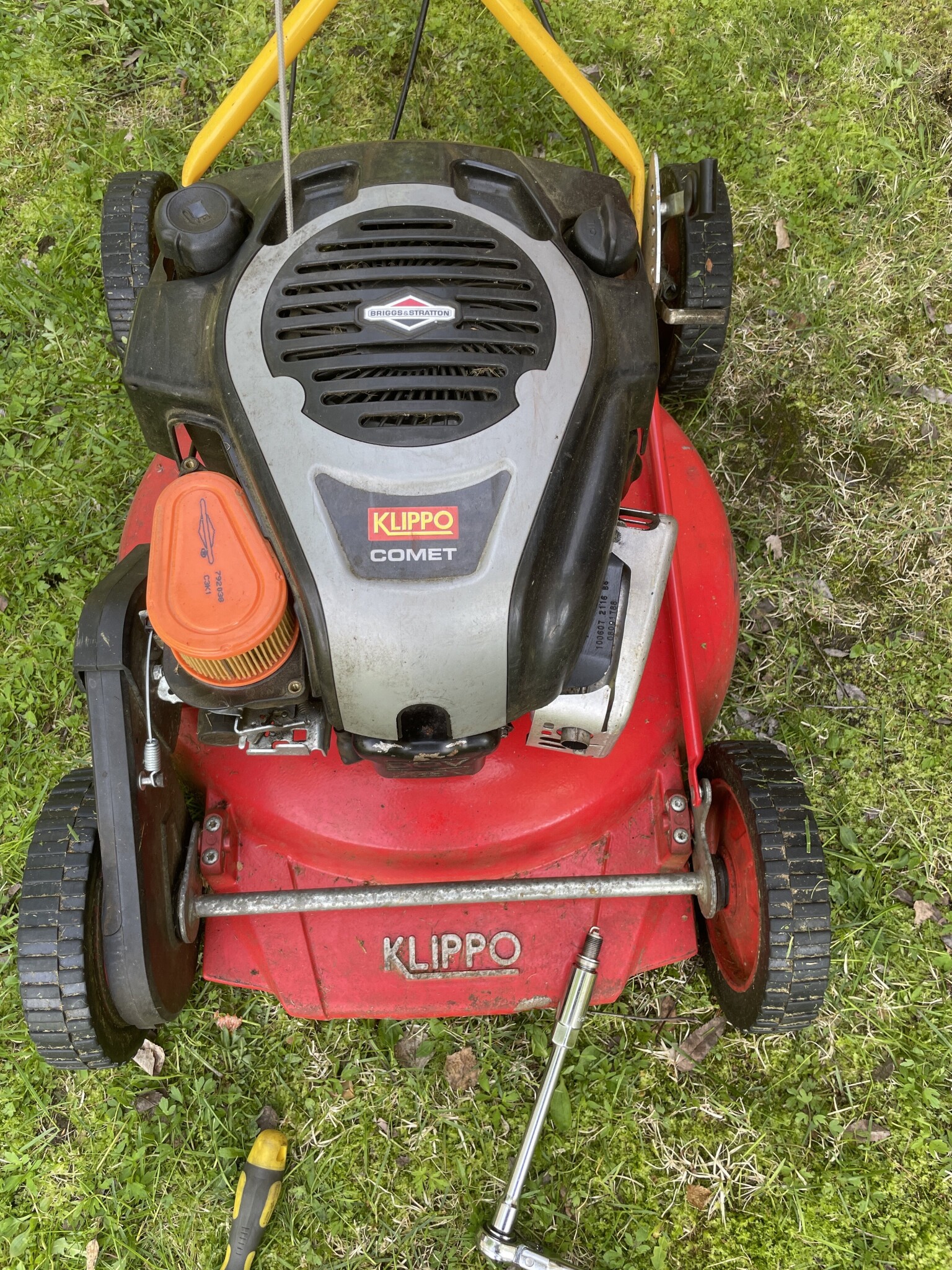

Går några sekunder på startgas i cylinderloppet men sedan är det stopp. Torrt nytt tändstift. Delvis ny bensin. Tips någon?

Igensatt bränslefilter som sitter i tanken vilket gör det svårt att se?

Ingen gnista på tändstiftet! För visst ska väl gnista kunna ses vid drag i startsnöre och aktiverat dödmansgrepp?
Sitter i tanken? Hur kan man rengöra? Eller bör det bytas ut?

När gick den senast? Förra säsongen ? Gammal 95?
Startar den med startgas har den gnista men får ingen bensin o stannar. Delvis ny bensin, då är det gammal i förgasaren. Använt 95 soppa kan förgasaren kleggat igen.
Följs soppa från tank. Har denna bränslekran, tror inte men klantar mig ibland när jag klipper men ngn av mina med Hondamotor som har:-)
Om 95, töm tanken, i med ny soppa, inte 95 från en dunk förra året.
Kommer det soppa från tank, töm koppen på förgasaren, prova igen. Med lite tur räcker det annars av med förgasare o gör rent ordentligt.
Du kommer få igång den om den gick förra året, säkert oxå om den är ny för dig

Tack för alla tips. Skakade om m maskinen lite lätt och pillade lite på ett lite stag i plast på luftrenarhållare. Doppade stiftet i soppatanken och sedan bara wrroooommmm!
Får se till att sköta mig och köra tanken tom i höst och sedan tanka färsk soppa.
