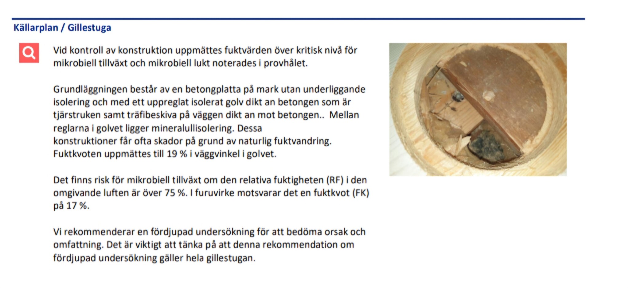

Hej alla kunniga! Hoppar in här igen, med en fråga gällande ett ANNAT hus. Tydligen är det fukt i alla hus vi gillar, men hur allvarligt tror ni att detta är? Huset är dränerat 2021, men jag vet inte när detta rummet inreddes. Övriga rum i källaren är typ ren betong och där fanns inga anmärkningar.
  • Bild av ett öppnat hål i ett trägolv, visar fuktskador och möjlig mikrobiell tillväxt i grundläggningen av en källare/gillestuga.
Typiskt riskkonstruktion. Bäst är troligtvis att riva ut allt organiskt och bygga upp med en ny fuktrobust lösning. Eller behålla det betongrent efter rivning. Är det ett 70-tals hus det här med?

Om ni vill undvika problem med fukt så behöver ni göra samma sak i det rummet. I princip: om huset har källare så kommer det bli problem om ni vill ha gips, trä, många typer av golv, sängar, soffor, och dylikt.
Dränering räcker inte eftersom plattan åtminstone kommer att fuktas av markvatten i ångfas.
Men det är väl bara att riva ut allt? Och om ni vill ha det mer som ett "bostadsrum" så ser ni till att ventilationen är adekvat och lägger antingen ventilerat golv, klinkers eller heltäckningsmatta som kan ligga på källargolv (med klinkers eller matta så kan man ju däremot inte ställa massa grejer rätt på golvet). Väggarna får klara sig med puts och silikatfärg (edit: och inga täta hyllor och grejer framför).
Japp, vi tänker samma. Vi har ju varit oroliga gällande mikrobiell lukt pga att vi har små barn, men här luktade det endast i provhålet, inte i källaren övrigt. Dvs ja det finns problem som måste åtgärdas men det är förmodligen lagret längst ner mot plattan som har skador i nuläget. Känns som att det är enkelt gjort att riva ut allt bara och så är det löst.
