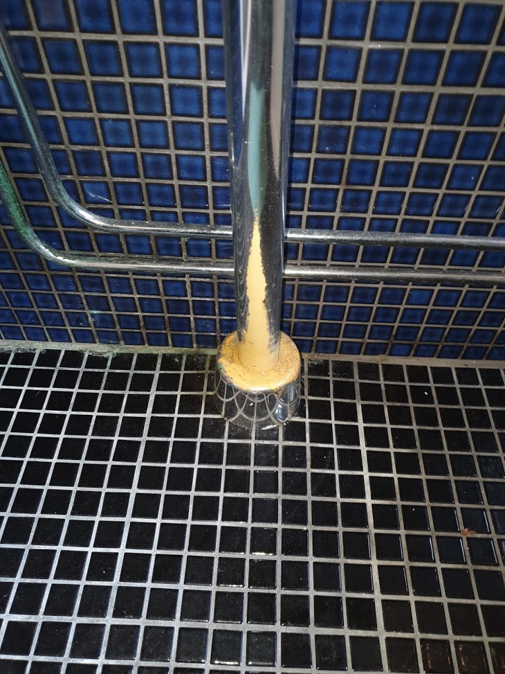

Har blivit intresserad av en lägenhet, men fick lite betänkligheter efter att ha varit inne i badrummet. Som syns på bilden verkar det dels vara någon gul avlagring på det som ska skydda röret som går ner från handfatet och uti avloppet (mitten av bilden), dels något grönt som liknar ärgning eller liknande (syns mest på nedre röret till vänster). Har funderingar kring vad respektive kan vara, och hur bekymrad jag bör vara över det. Någon som har någon idé?

Ser ut sin kromet på plasten är bortnött.
Kostar inte särskilt mycket att köpa nytt.
Grönt är kopparärg.
Grönt är kopparärg.
Tack för svar!
Kopparärgen sliter inte på röret så det behöver bytas eller?
Någon som har någon idé varför de båda sakerna hänt? Jag tänkte först inte på bortnötning då det kändes som ett ställe som inte rörs så ofta. Och ärgningen, kan det vara tex. kondens utanpå röret, eller är det pga tex. lågt ph-värde i vattnet (läste att det kanske kunde vara upphov någonstans) och att det uppstår som en följd av det?
Skulle gissa att avloppsröret utsatts för ”tuff rengöring.
Ser ut som förkromningen på kopparröret skadats genom oförsiktig hantering t.e.x vid böjning. Om det blanka lagret är skadat ärgar kopparen särskilt om det är fuktigt som i ett badrum.. Ingen dyr operation att byta ut rören om man störs men har absolut ingen funktionell betydelse
