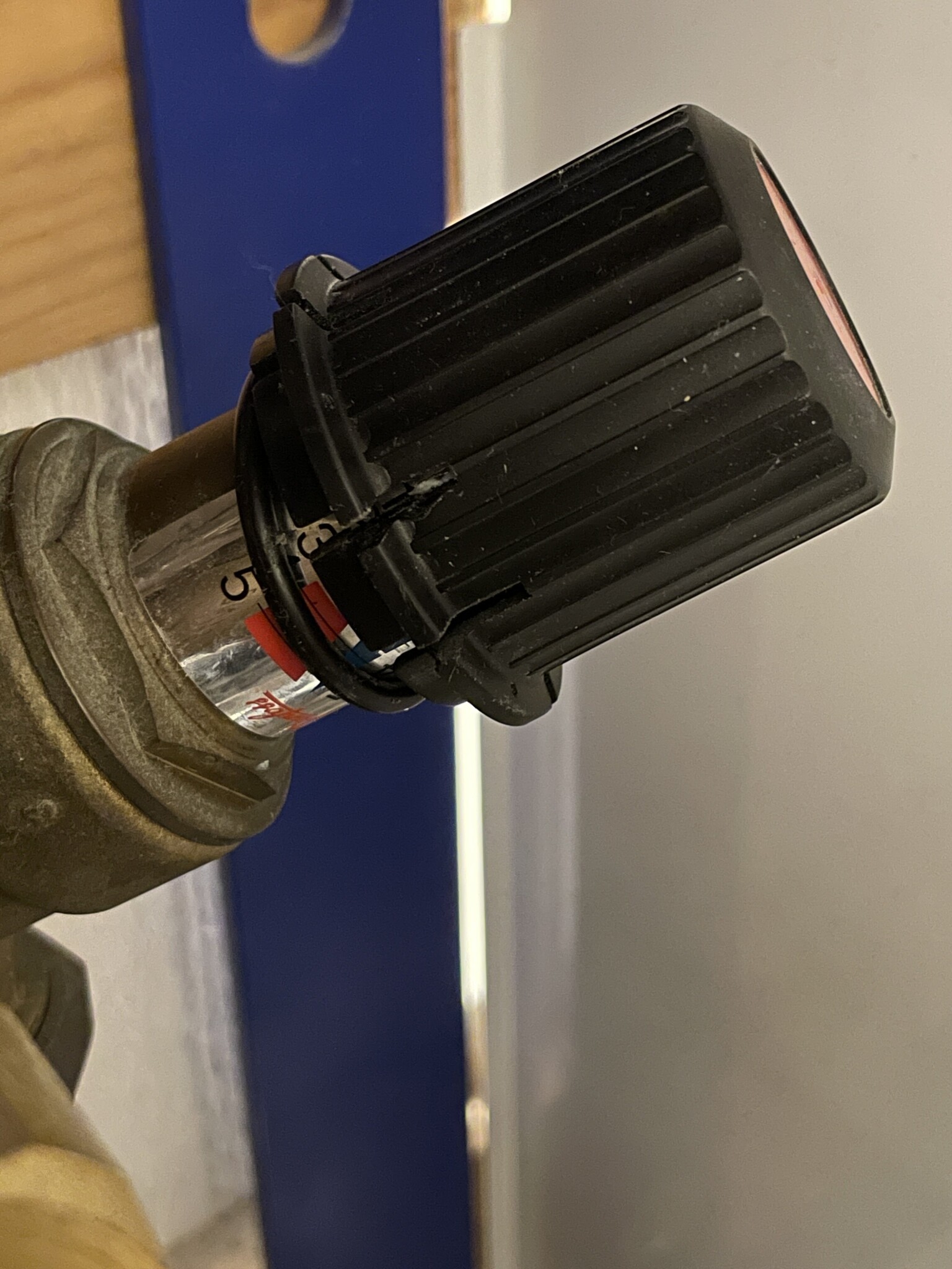

Hej.
Fick hjälp med injustering av tappvarmvattentemperatur av fjärrvärmetekniker som skruvade och luftade flödesregulatorn.

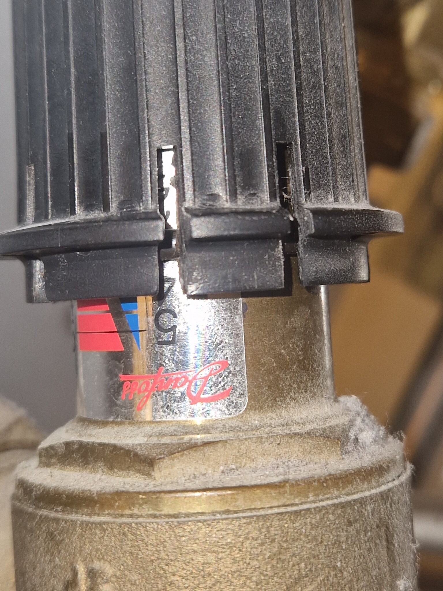

Efteråt upptäckte jag att de inte lyckats återmontera o-ringen. Den sitter nu liksom nedanför svarta vredet och fyller ingen funktion. Vredet går väldigt lätt att snurra nu jämfört med tidigare.
Ringde tillbaka men dom sa att den kan du bara trycka fast själv.
Frågade om vredet då behöver lossas (vilket teknikern gjorde) men, nej det behövs inte sa dom.
Försökt trycka men det glider ju ner på ena sidan när jag försöker peta upp den mot vredet med en mejsel.
Hur hade ni gjort för att få dit o-ringen?

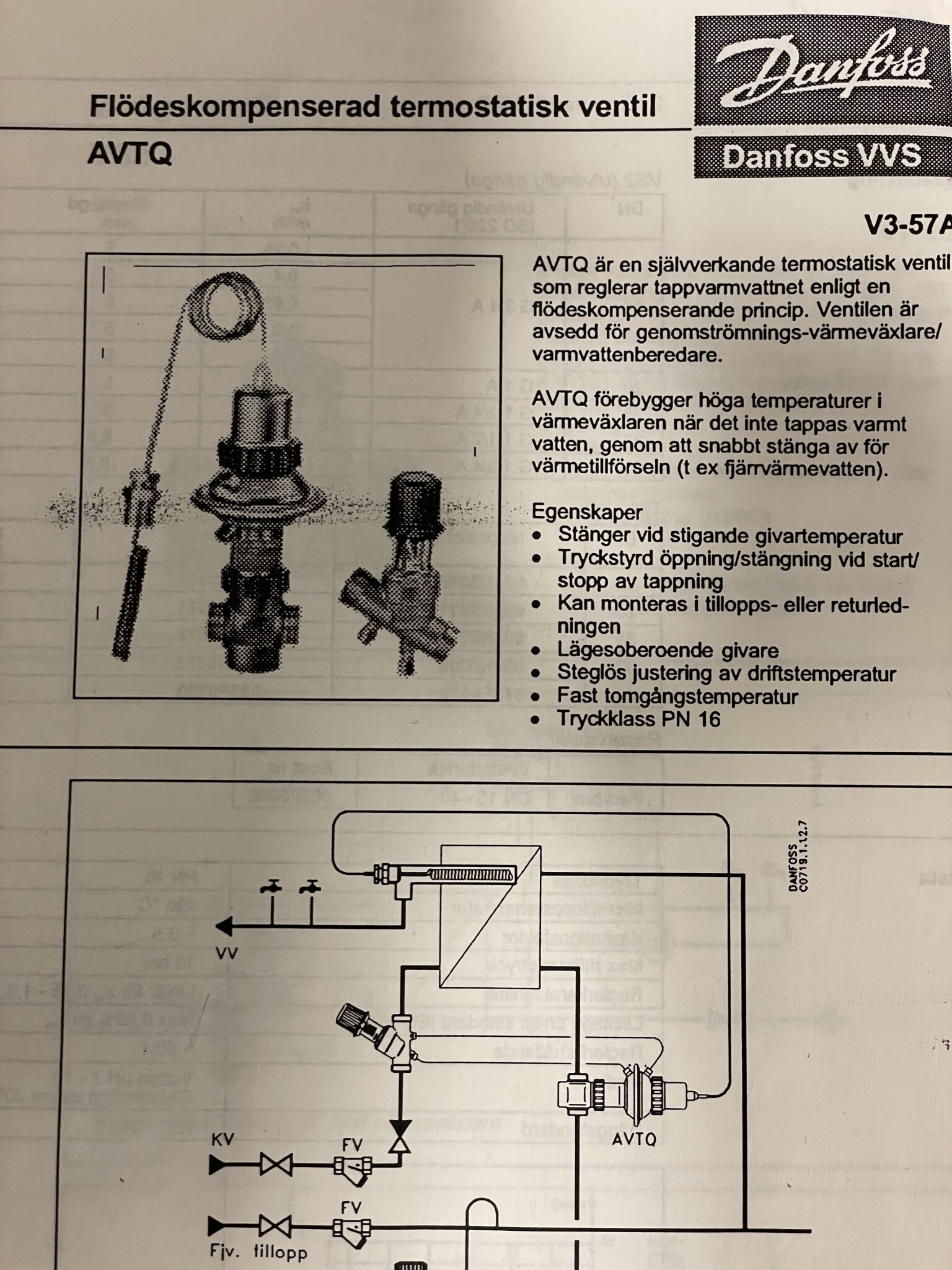

  • Instruktionsblad för Danfoss VVS AVTQ flödeskompenserad termostatisk ventil med bild av ventilen och kopplingsschema för installation.
Har inte behövt sätta dit O-ringen.
Del av en ventil med en etikett som har logotypen "Danfoss". Den svarta plastdelen saknar en O-ring enligt texten.
O-ringen ska sitta i jämnhöjd/underkant av breda kanten.
Här är servicemanualen,

Tack för servicevägledningen!
Finns det ett spår/försänkning för o-ringen så att den ”klickar i” om man lyckas pressa den emot?
Ta ett snöre och trä igenom ringen, håll ringen på plats på en sida och använd sedan snöret för att enkelt kränga ringen på plats. Väl på rätt plats drar du bara ur snöret.
