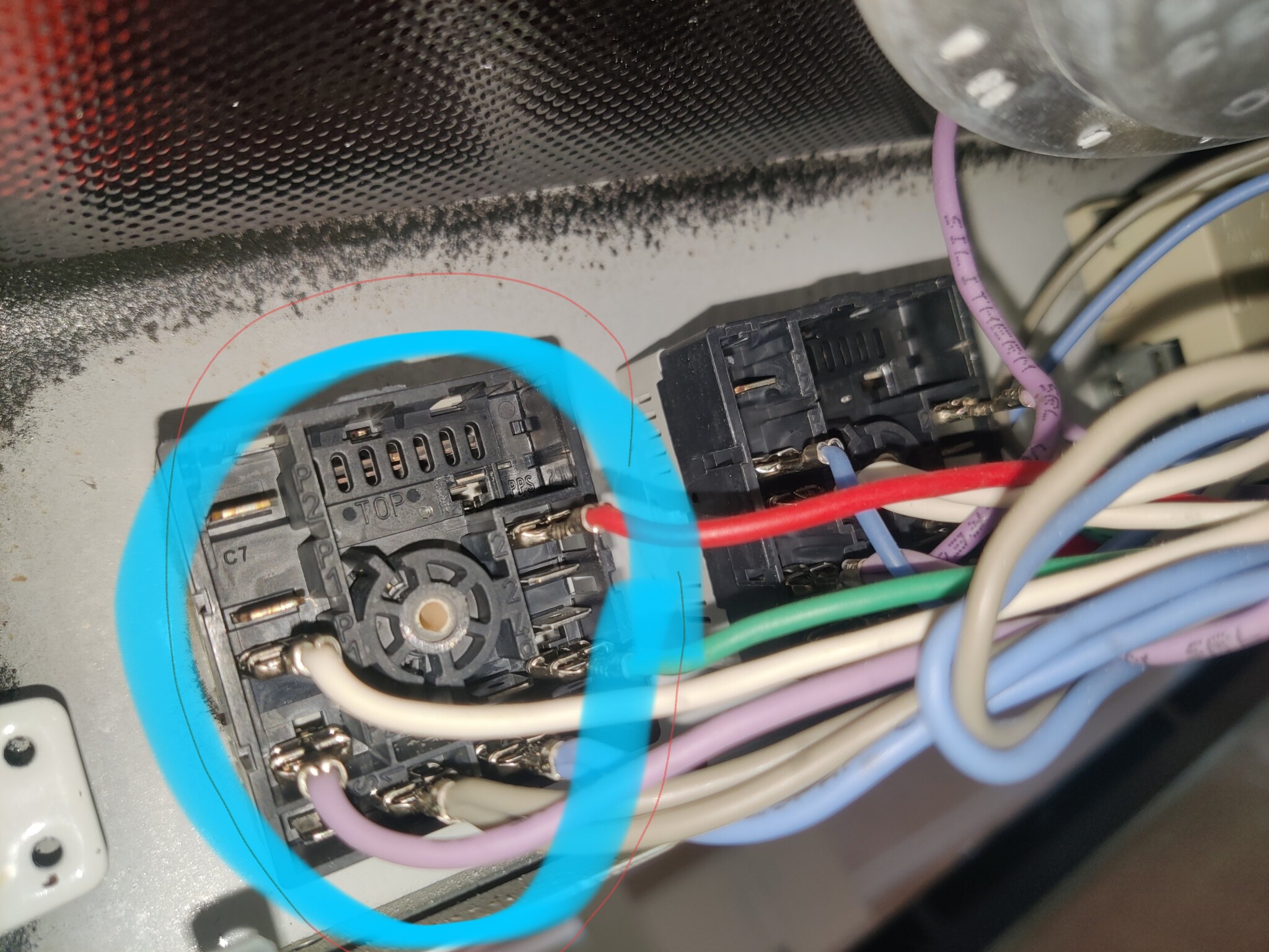

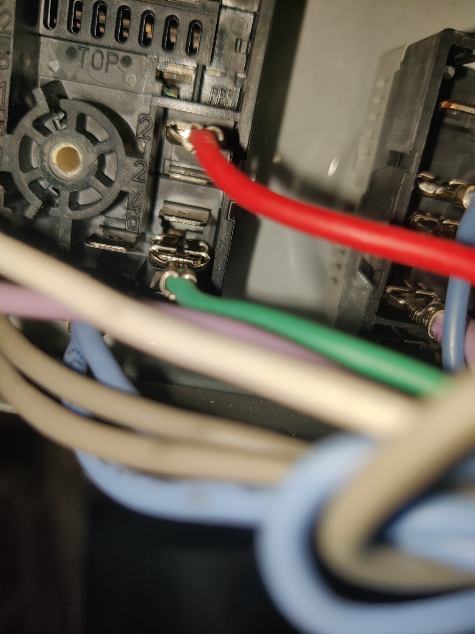

Har en äldre spis Husqvarna Electrolux vars två plattor av fyra funkar ej, funkar endast på full effekt.
Som jag förstod, tack vare det här forumet och er, så är det ett vanligt fel att effektregulatorer ger upp.

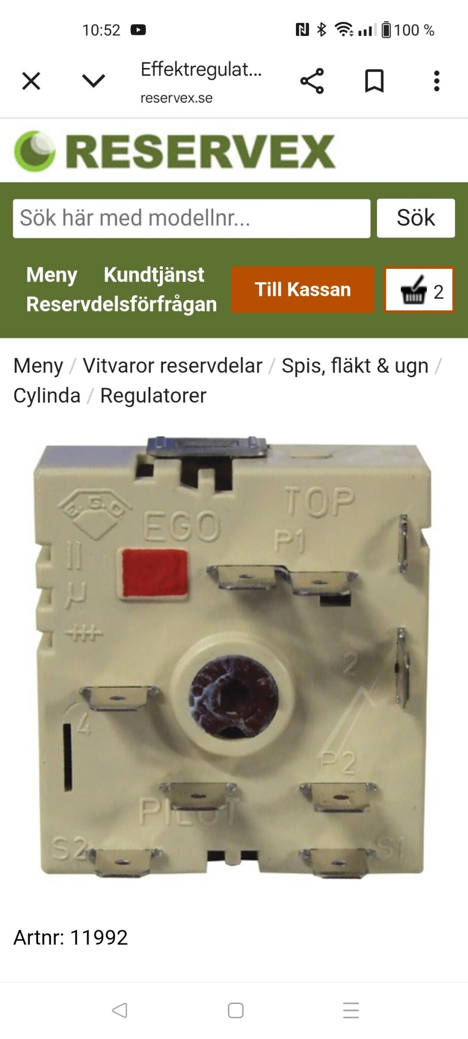

Jag har hittat dessa två komponenter på nätet men dem ser ut att vara annorlunda mot dem befintliga. Som jag förstod så tillverkas inte dem gamla länge men dem moderna passar lika bra.
Nu återstår bara att hitta rätt plats för varje kabel.

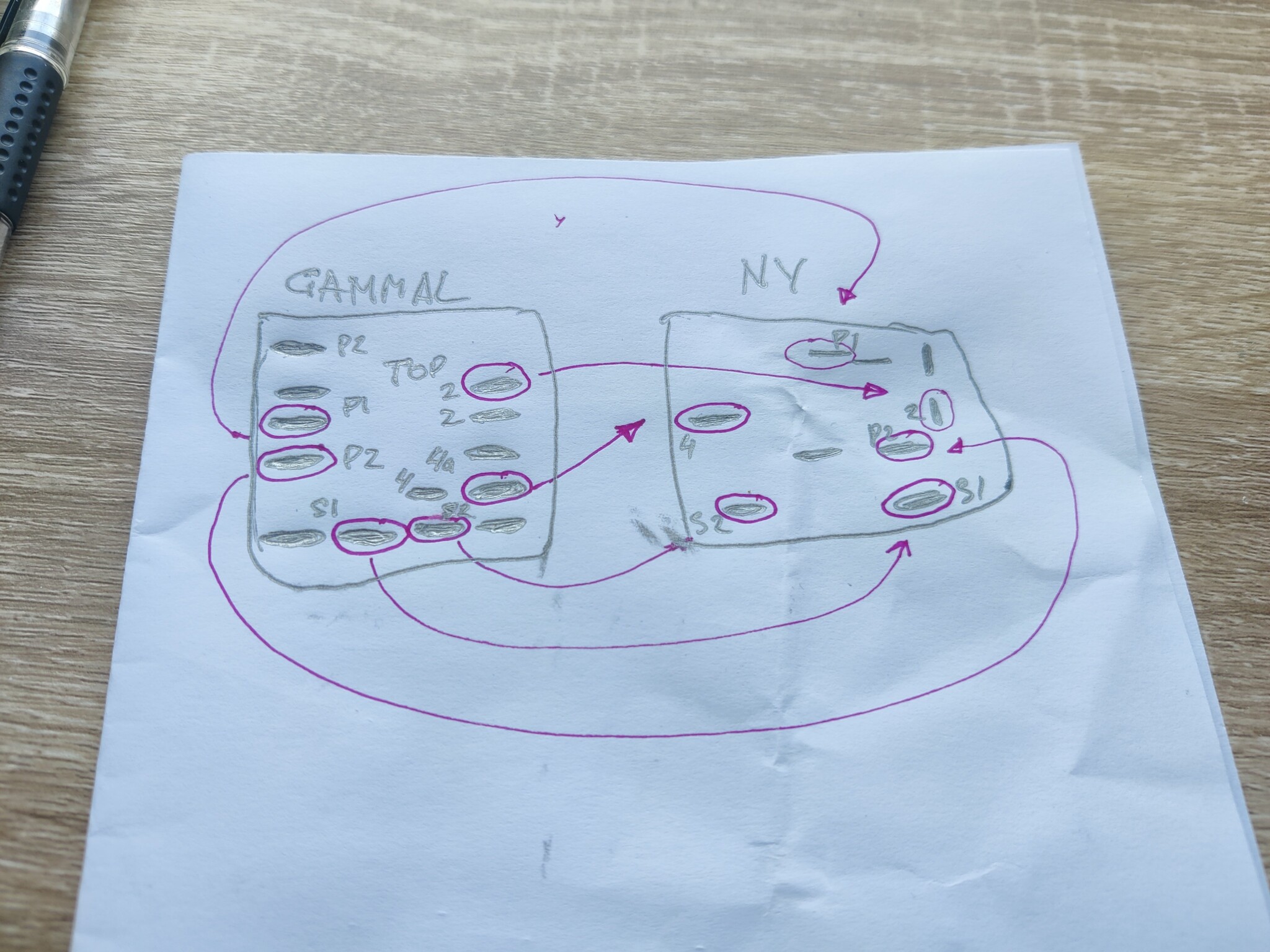

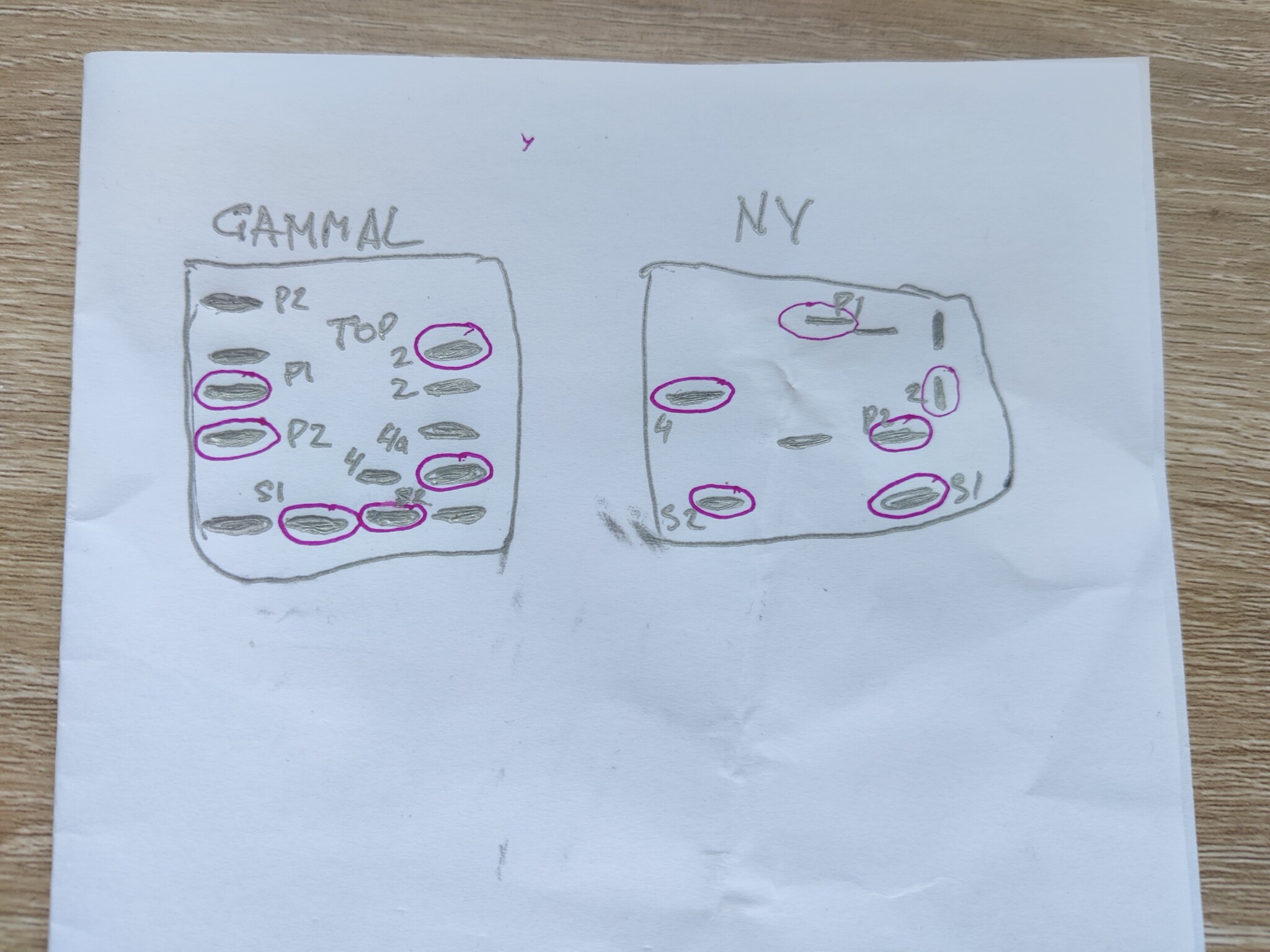

Jag har gjort en skiss på den befintliga och nya regulatorer och ringar in dem ställen som jag tror det ska flyttas till.
Tänker jag rätt?
  • Handritad skiss av gamla och nya effektregulatorer för en spis, med kabelplatser markerade i rosa cirklar.
  • Effektregulator för spis från EGO, med olika anslutningsplintar märkta P1, P2, och S1. Produkt från reservdelssajt, artnr 11992.

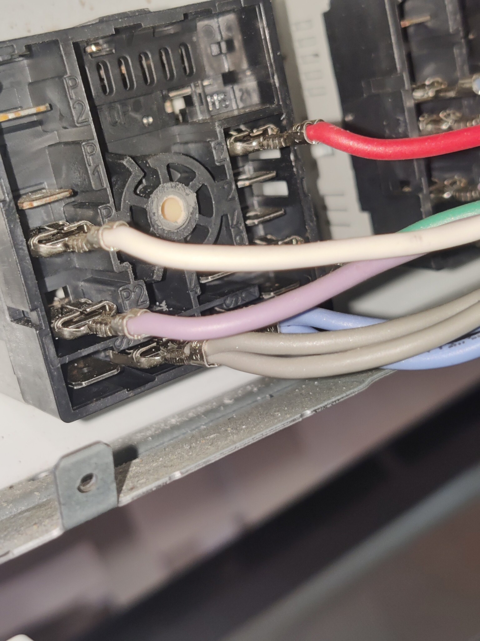

  • Närbild av elektrisk koppling med flera färgade kablar anslutna till en effektregulator, del av en spisreparation.
  • Närbild av kopplingspanel med flerfärgade kablar anslutna till en effektregulator.
  • Närbild på två elektriska effektregulatorer med färgkodade kablar, där en av regulatorerna är markerad med en blå cirkel.
Uppdaterad skiss
  • Skiss på papper med gamla och nya scheman, markerade av cirklar och pilar i lila bläck.
T tyomka skrev:
Uppdaterad skiss
ser rätt ut
är det 230 eller 400V utförande
har du på stift för 4 och 4a så är det till en dubbelzon
4 endast är en enkelzon
tyomka
Tack för svaret!
Ja, det är 400v.
Ja såg att dem gamla regulatorer har 2st av samma numrering men spelar kanske ingen roll.

sätter du en regulator för dubbelzon på en enkelzonplatta så stämmer inte vredets beteckningar och tvärt om
sätter du en enkelzonregulator på en dubbelzon kan du inte tända den yttre zonen oberoende
så vad har du för zoner?
tyomka
Ena främre platta är enkel platta och andra främre är med dubbelzon, så det blir två olika regulatorer.
Jag tog beteckningar från den enkla i det här inlägget. De befintliga regulatorer ser identiska ut förutom att plastpinne för vredet är svart på dubbelzon och vit på enkel. Samt som du säger att på dubbelzon är 4a inkopplad.
Ja men då är jag trygg.
tyomka
Har nu bytt båda regulatorer. Nu funkar alla plattor som de ska.
Ännu en gång, tack!
