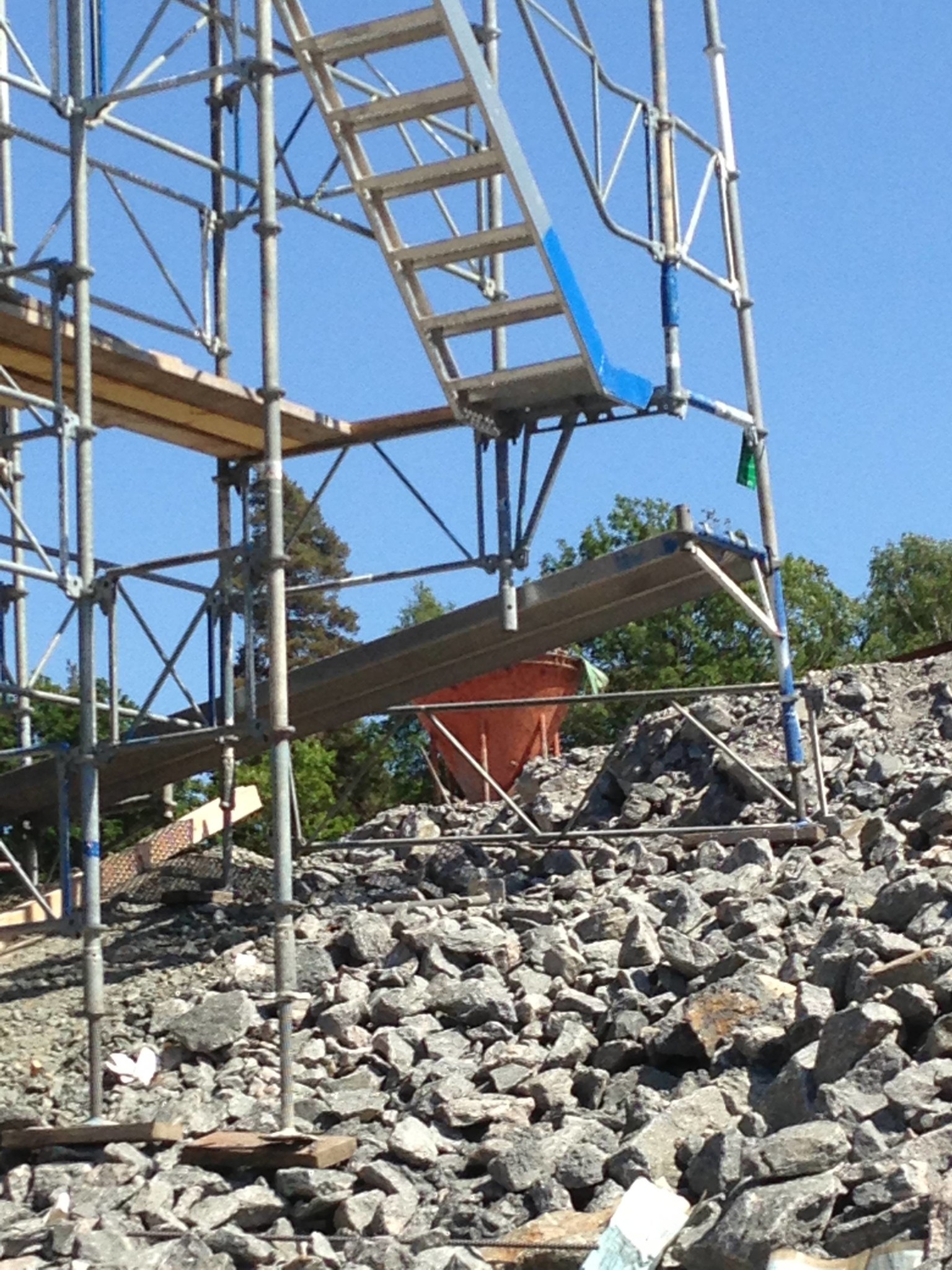

Nu har ju de flesta systemställningar justerbara fötter med en max utskruvbar längd på 545mm. (Layher/haki/+8) vilket gör användandet av kortspiror i botten onödigt. Sen är en del ställningsfabrikat utomordentligt självstagande. Se bifogad bild.C corre skrev:Det går inte att avgöra mängden utan att veta förutsättningen med sluttning och underarbete på platsen. Om det ska grusas är nog ett minimum 10cm med geotexduk under, och ca 60*60cm yta vid varje fot.

Skräckexempel på hur det ser ut när man kommer tillbaks efter ett par veckor.
