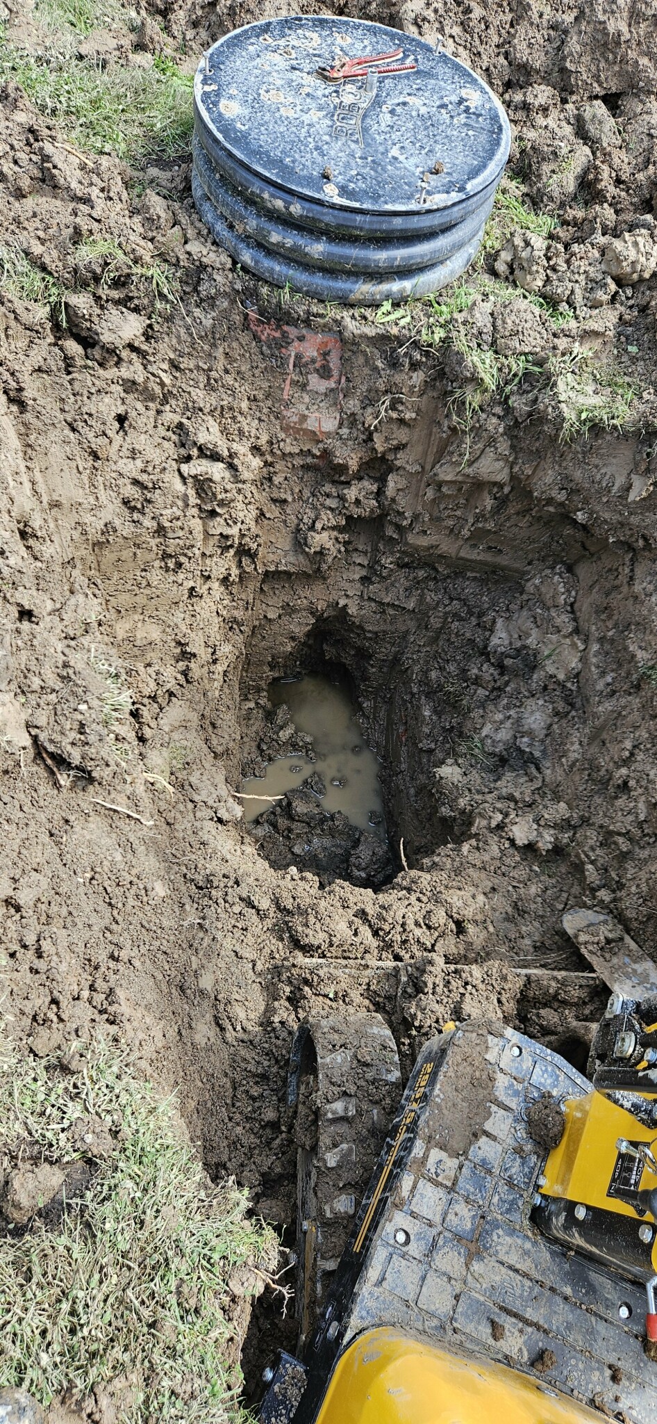

Det läcker in vatten runt avloppsanslutningen I min pumpbrunn, vilket resulterar i att pumpen går nästan 24/7. Skulle pumpen lägga av så antar jag att vattnet kommer rinna bakåt och in i källaren..
Har grävt mig ner till anslutningen och det börjar likna en sjö vid inloppet, verkar inte finnas något som liknar en grusbädd heller.
Finns det någon vänlig själ som vet hur jag skall gå till väga?
  • Håldäckning runt en grävd pumpstation med vatten som läcker in. En grävmaskin ses delvis i nederkant av bilden. Verktyg ligger på pumpstationens lock.

Gräv fram manualen till pumpbrunnen så torde det beskrivas hur ingående avloppsledning ska tätas med en särskild gummidetalj. Kolla att det är rätt gjort eller beställ hem rätt gummidetalj. Har man inte följt instruktionsboken och skurit ett läckande hål si brunnen så blir det svårare... Tec7 för tätning?
