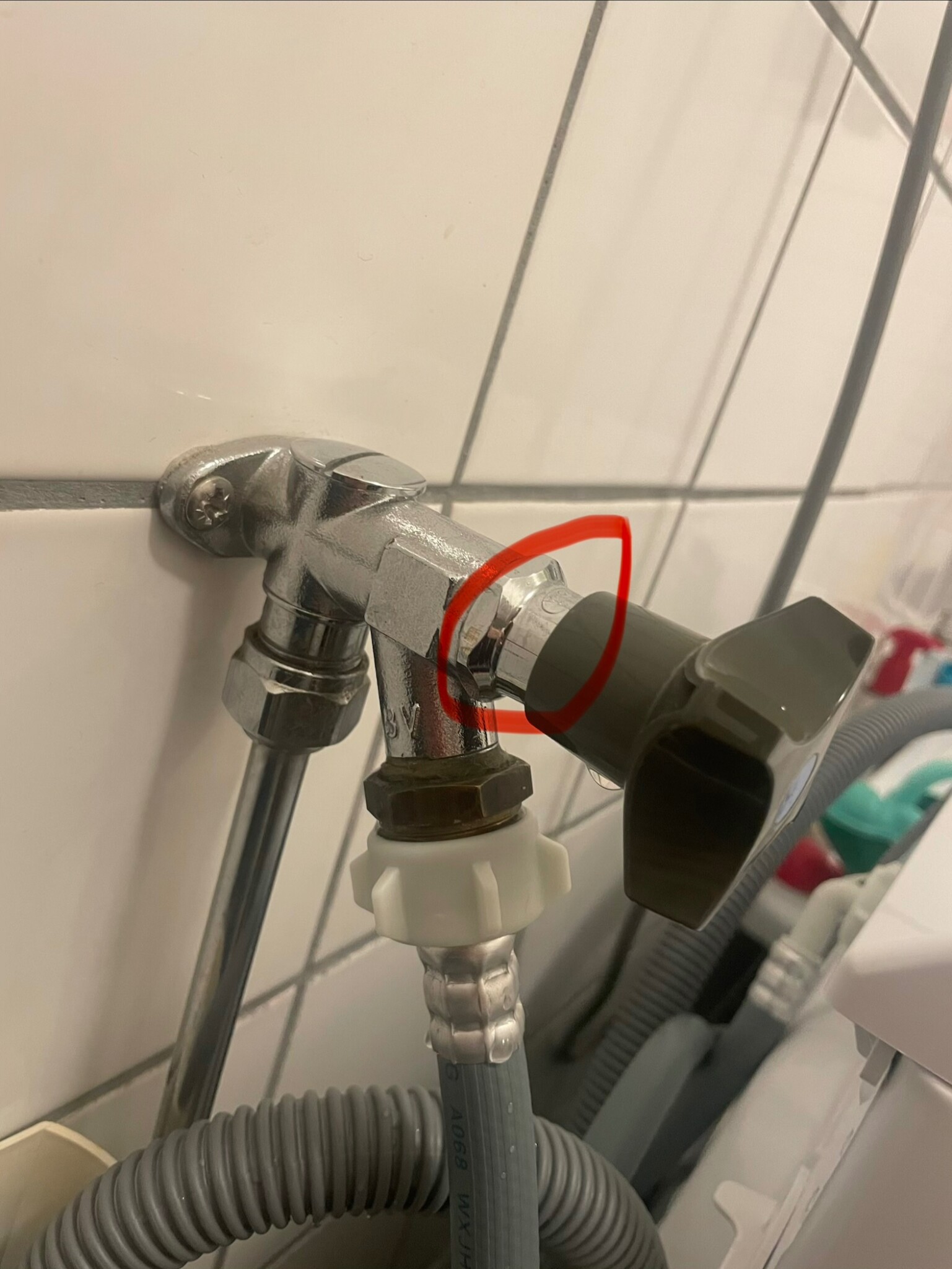

Jag har precis bytt tvättmaskin. Nu när jag bytt och kopplat in den nya så märker jag att det tyvärr läcker/droppar precis vid avstängningens vred.
Se bild, droppar kommer alltså mellan vredet och muttern när maskinen är igång.
Finns det nåt jag kan göra, förutom att kontakta rörmokare och få ventilen utbytt? Har testat att dra åt muttern närmast vredet.
Eftersom läckaget är vid vredet bör det inte ha något med inkopplingen av tvättmaskinens vattenslang att göra, men jag tycker att det är lite konstigt att detta då händer precis vid byte av tvättmaskinen? För den gamla maskinen är från 2019 och jag har aldrig haft problemet innan. Det enda jag gjort med vredet nu är att stänga av och sen sätta på vid urkoppling av gamla och inkoppling av nya maskinen.
  • Vattenrörsanslutning med svart vred, markerat med röd cirkel, visar område där det droppar vatten mellan vredet och muttern.
Där är "huvudfelet" att ventilen inte används (manövreras) kontinuerligt så att det blir avlagringar vid spindeltätningen.
Ser ut att vara följande tappkran,
https://www.moraarmatur.com/sv/tradgardskranar-spolblandare-och-diverse-kranar/400288
Då är det (troligen) följande kranöverdel,
https://www.moraarmatur.com/sv/reservdelar/diverse/35051810
Kan även gå att renovera kranöverdelen.
Kan gå att "åtgärda" läckaget genom att manövrera ventilen flera gånger.
