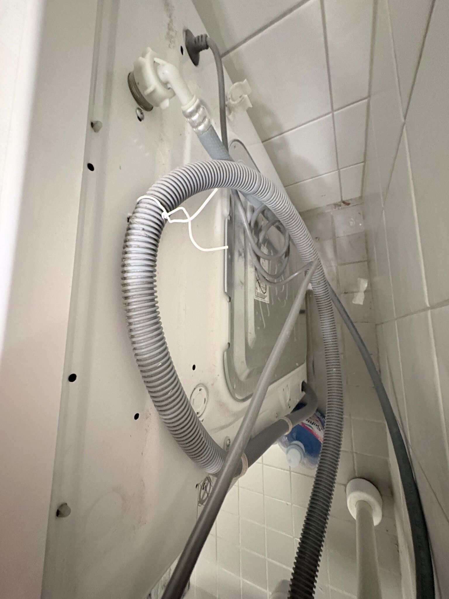

vad tycker vi? Är det något jag kan göra eller köpa en ny maskin? Nyinflyttad med både trasig elledning i väggar, diskmaskin och nu tvättmaskin
  • Rör och slangar bakom en tvättmaskin i ett kaklat badrum, med rengöringsprodukt synlig i bakgrunden.
Den bilden sa ju inte mer än att du behöver städa bakom maskinen :).
Märke, modell och ålder är väl en bra början för att avgöra om det är värt att ens fundera på att laga.

Att den låter är ju rätt vanligt. Varifrån läcker den? Det kan ju vara något enkelt att dra åt en koppling eller göra rent avloppet..
Det är mer ang slangen då den är ganska böjd, påverkar det vattenfickor etc så den inte kan tömma rätt?
Har du rensat pumpen från skräp? Det kan fastna skräp i den som man tycker inte borde kunna ta sig ur trumman, som knappar.
Inga konstigheter med avloppsslangen på den bilden iaf, den ska ligga med dragning uppåt så maskinen får mottryck när den ska pumpa ur.
Där har du troligtvis inte orsaken till felet.

Skapligt läckage. 😅
Bara skruva upp och se vart det kommer ifrån.

Kolla på baksidan istället när vattnet rinner. Och kolla i luckan där man kommer åt att rensa pumpen. Där brukar sitta en propp för att tömma ur vatten och om den inte är i så rinner vattnet ut typ sådär. Lite enkel felsökning innan ni lägger pengar på en ny maskin.
Roger Fundin
Kolla så att anslutningarna är åtdragna. Kan mycket väl vara tilloppsslangens anslutning som läcker.

egentligen så är det väl för att om slangen ligger platt på golvet så kommer allt vatten att rinna ut ur maskinen medans den kör.
