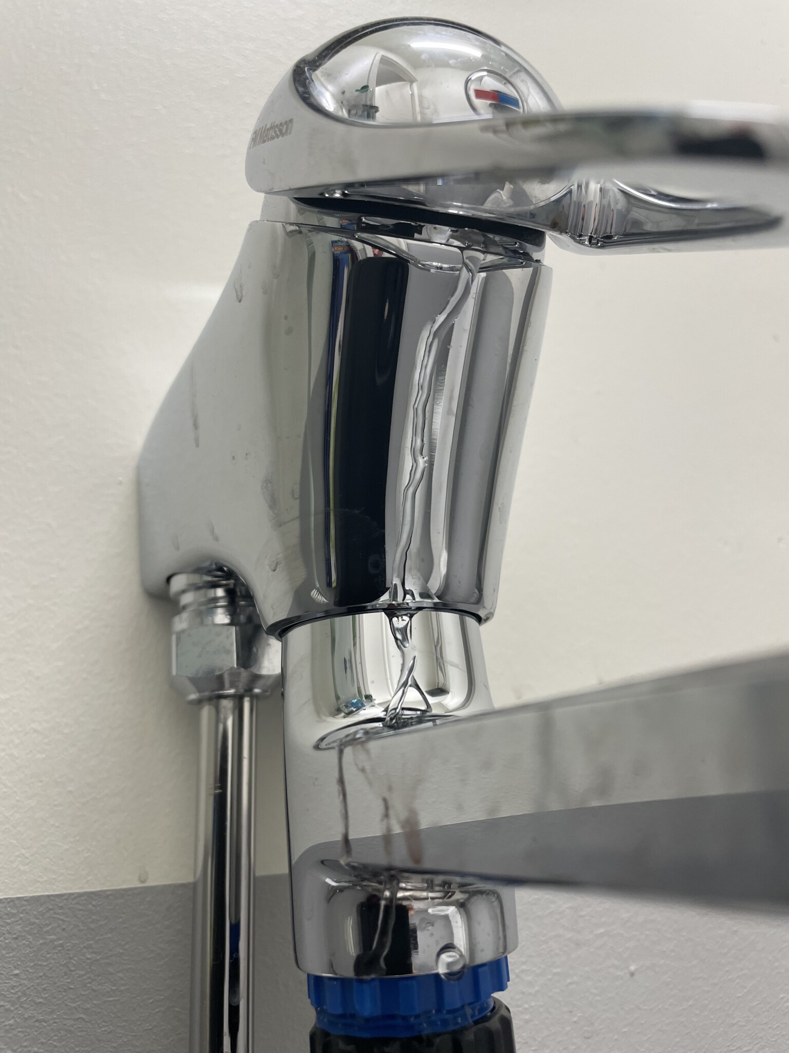

A Amrich #1 Medlem · Gävleborg · 608 inlägg 29 mar 14:00 Amrich Medlem Gävleborg 608 inlägg 29 mar 14:00 #1 Hej! Jag har fått ett läckage på min blandare som jag tror är en fmattsson 9000e. Det läcker från skarven mellan den rörliga handtagsdelen och pipen, se bild. Blandaren är endast ca 3 år gammalt. Förslag på åtgärd? Inloggade ser högupplösta bilder Logga in Skapa konto Gratis och tar endast 30 sekunder #blandare #läcker
T tergo #2 Medlem · 6 102 inlägg 29 mar 15:39 tergo Medlem 6 102 inlägg 29 mar 15:39 #2 kontakta https://www.fmmattsson.com/sv/kundsupport vissa blandare är där 5 års garanti https://www.fmmattsson.com/sv/hallbarhet/garantier-funktioner
A Amrich #3 Medlem · Gävleborg · 608 inlägg 8 apr 22:30 Amrich Medlem Gävleborg 608 inlägg 8 apr 22:30 #3 T tergo skrev: kontakta [länk] vissa blandare är där 5 års garanti [länk] Tack för tipset! De skickade mig en ny keramikinsats kostnadsfritt och nu är blandaren tät!
