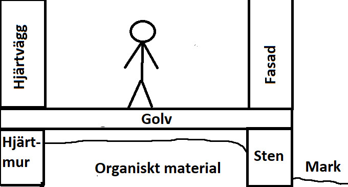

Vårt hus står på en gammal stenfotsgrund (naturstensgrund) och mellan stenarna har man lagt upp en slags mullbänk av organiskt material (mestadels jord, men även virkesspill, halm, kvistar och rötter förekommer) vilket gör att själva utrymmet i grunden är mycket begränsat (ca 30cm i höjd). Se även bifogad schematisk bild.
När man nu började suga rent materialet så fanns det inget stopp under, jordlagret verkade inte ta slut. Gubbarna som utförde jobbet avbröt och varnade att om de skulle fortsätta så skulle hela grunden undermineras i och med att grundstenarna skulle förlora sitt fäste och riskera att pressas inåt av tjälen. (Se bifogad schematisk bild). Skulle dom ha fortsätt så skulle huset ha riskerat omfattande sättningsskador till följd av detta.

Min fråga till er är hur skulle ni ha gjort om detta var ert hus? Går det att lösa på något annat sätt så att både besiktningsmannen från försäkringsbolaget blir glad och att min plånbok blir glad? Jag tänkte om man kan salta marken i grunden och sen lägga en isoleringsmatta ovanpå för att kväva allt mikrobiellt liv. De övriga 3/4-delarna av grunden tänkte jag försöka komma åt genom att gräva en smal gång under själva hjärtmuren. Vet att det kan vara riskabelt, men om man bygger stöttor och stöttar upp själva stenen medan man gräver borde det inte fungera då?

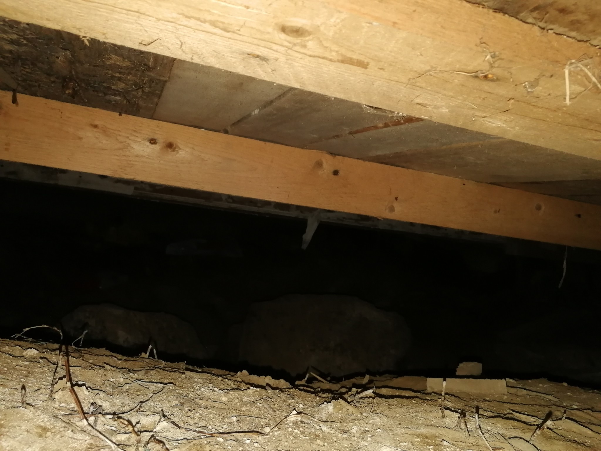

Men suck! Hade huset och grunden varit så illa däran som besiktningsmannen påstår, hade kåken rasat ihop ungefär 1916. Nu har så inte skett, uppenbarligen.
Ta bilder in genom de andra kattgluggarna också (om det finns fler), och bedöm läget utefter vad bilderna visar. Det du visar här i tråden ser bra ut!

Jo jag har kollat i övriga kattgluggar och det ser bra ut. Det tyckte besiktningsmannen också men enligt honom är det bara en tidsfråga innan man får rötskador om man har en uteluftsventilerad krypgrund. Jag har satt upp en RF-mätare i grunden och den visar på tok för höga värden nu. Luftfuktigheten pendlar mellan 80-90% Jag funderar på om man borde plugga alla gluggar nu och se om det kan hjälpa få ner fuktigheten.SågspånPappspikEternit skrev:

Nä, bjälklaget ser bra ut och det tyckte besiktningsmannen också. Men enligt honom är det bara en tidsfråga innan rötskador uppstår om jag inte vidtar någon åtgärd. Framförallt eftersom förra ägaren renoverade och tilläggsisolerade golven och således får grunden ett sämre värmetillskott, blir kallare och risken för fuktrelaterade skador ökar.Jonatan79 skrev:
