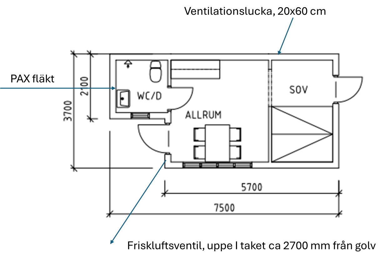

Har ett Attefalls hus enligt ritning, har bott i huset under vintern och upptäcker att det är riktigt fuktigt, ganska kraftig kondens på vattenrör, speciellt på kopplingar och balofixer. I badrummet sitter en Fresh, som körs med kosntant utsug, efter dush går den upp i max varvtal, Ovanför ytterdörr sitter en frsikluftsventil, alltid öppen. I sovrummet sitter en ventilationslucka varierar om den är öppen eller stängd. Huset har golvvärme, el, i både badrum och övriga utrymmen.
Att ventilera / vädra är bra men när det är kallt och blåsigt ute blir hela huset grymt kallt
Kanske är det vettigt att montera in en mini FTX som växlar luften. Men vart skall den då sitta
Andra ideer mottages tacksamt

Jag har också ett nybyggt attefallshus. Har också satt en fuktstyrd paxfläkt i toaletten men sen har jag satt en mini ftx som sitter i allrummet då jag har full takhöjd och loft så var det bäst för oss. Nu under vkntern är det 20%fuktighet inne i attefallaren. Även vi har golvvärme.
Är svinnöjd med miniftx;en är tyst och ger riktigt bra luft faktiskt!
