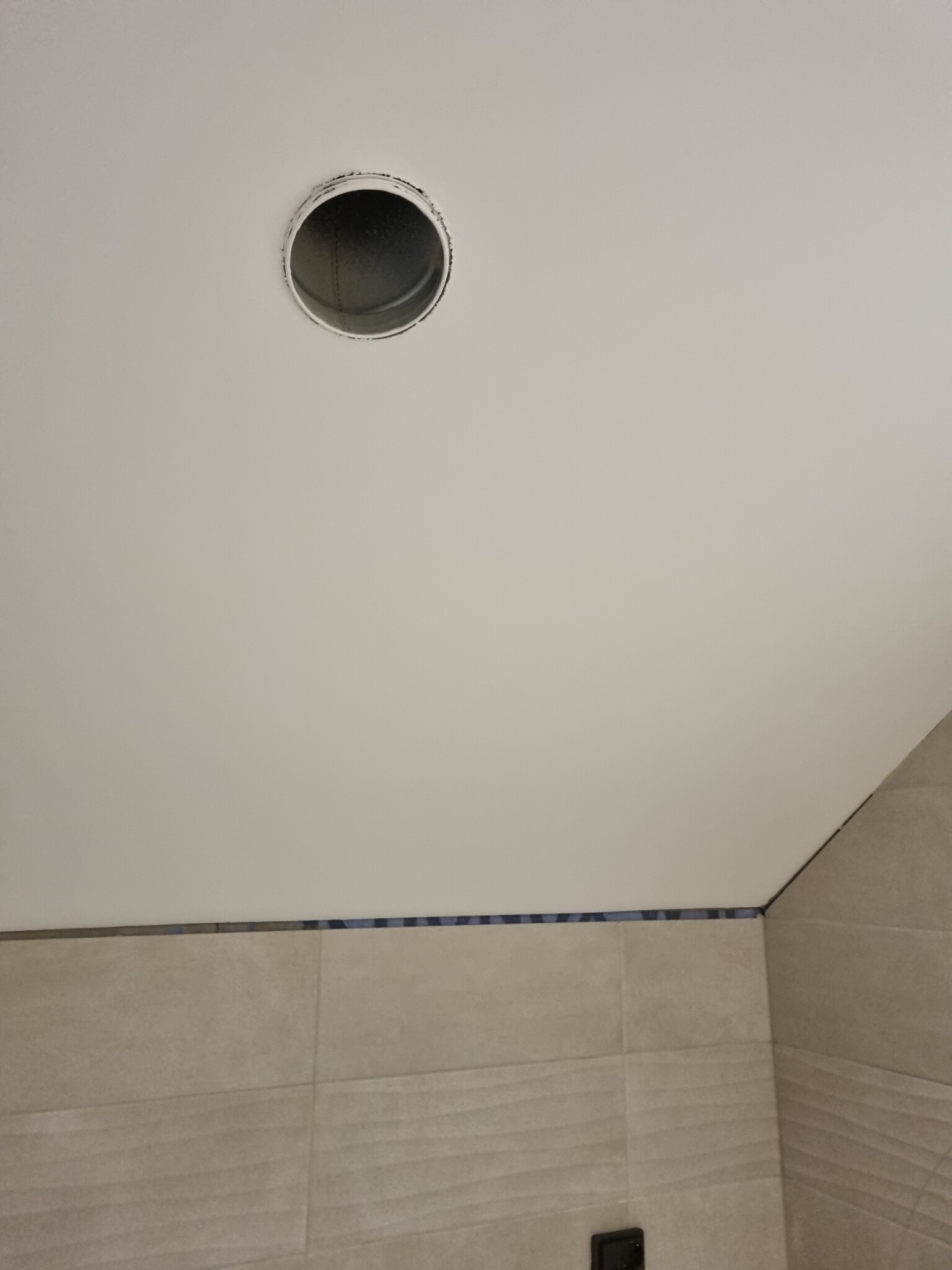

För flera år sedan när jag drog ventilationen i huset avslutade jag i badrummet på ovanvåningen genom något så oskyldigt som en 125mm spiro-böj. Nu har jag färdigställt utrymmet och skulle till att montera mig ett frånluftsdon. Men se där gick jag bet! Böjen slutar precis i höjd med färdig målad gipsyta, och jag har inte hittat någon lösning för att montera ett don dit. En ytter-ram sticker ut 25mm, en inner-ram går ju inte dit eftersom båda ändor är hanar.
Var in till både Onninen och Ahlsell men dom hade ingen lösning på detta heller. Snälla hjälp! 😅

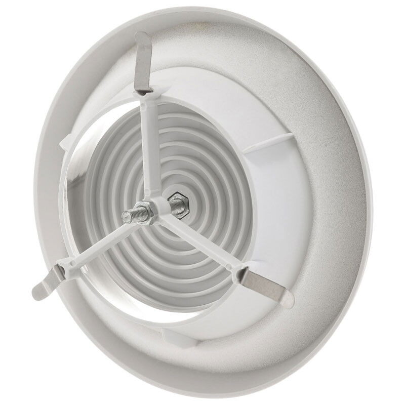

Har inte de flesta frånluftsdon flexibla flänsar som håller donet på plats🤔
