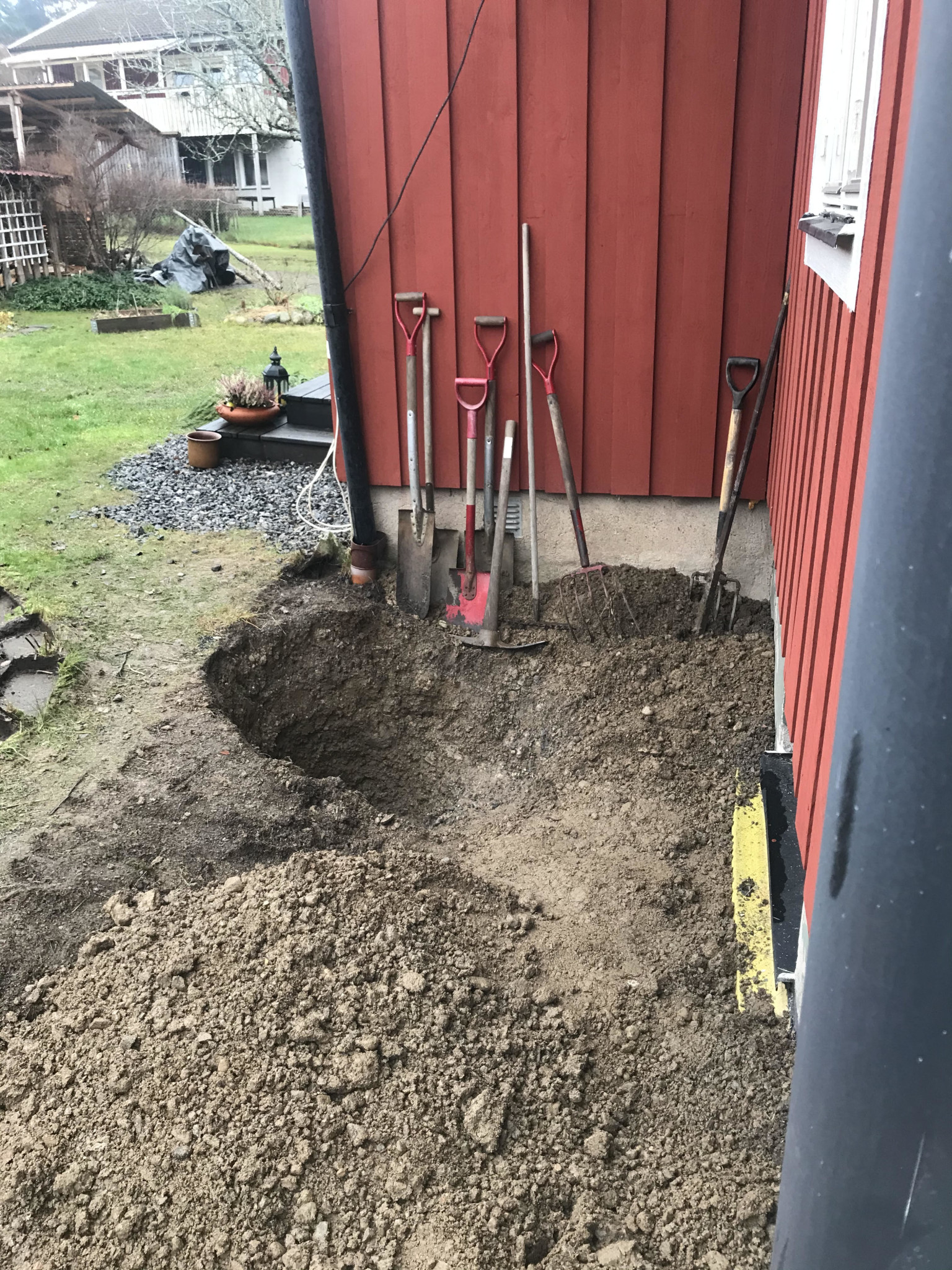

Jag tänker bygga ut mitt trapphus på min gamla 2-vånings trävilla. Behöver en pelare för ett hörn, de andra hörnen sitter fast i huset. Det är några år sedan jag jobbade "under ground" så bäst att kosta på en post här. Också viktigt att det blir stabilt och inte sjunker eftersom tre hörn är fixerade. Marken är lerblandat grus, återfyllning från tidigare gjord dränering.
Uppgrävd håla vid husvägg med spadar och grävverktyg för förberedelse av pelare.
Jag har grävt en dryg meter, kanske gräver lite till. Stoppar i lite markduk i botten och stampar ihop ett 20 cm lager av 16-32 kross. Sedan gjuter jag en pelare ovanpå, med armering i, och ett fäste för bjälklaget.
Fyller upp med resterande 16-32 runtomkring.
Några åsikter eller tips om detta?

Låter rejält och bra. (y)
