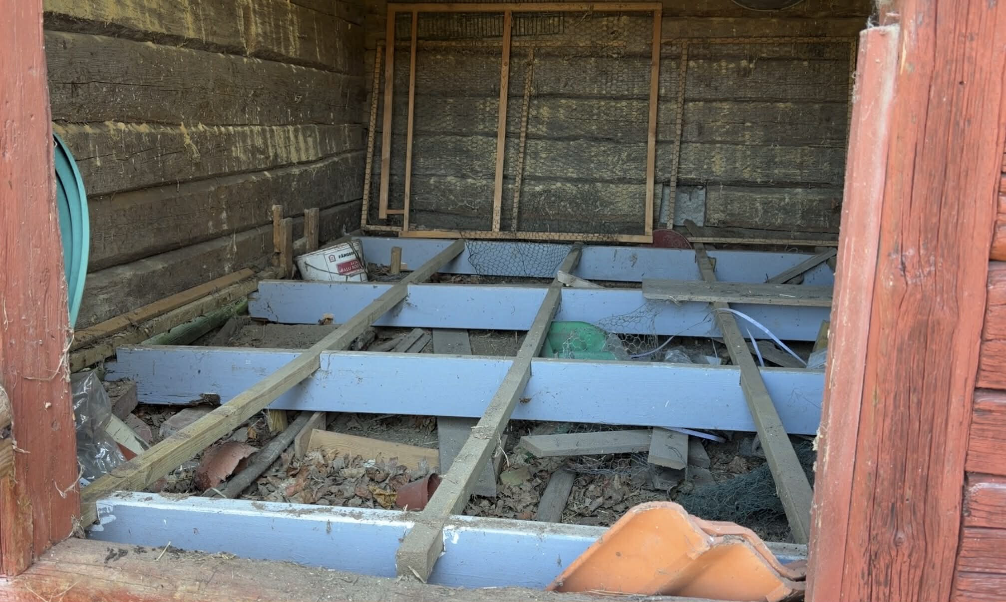

Hej! Detta har varit hönshus en gång i tiden, och någon har påbörjat jobbet med att lägga ett enkelt golv. Jag har kastat ut en del bråte och ser nu hur läget ser ut.
"Not great, not terrible" är väl omdömet. Det känns rätt stabilt att gå på reglarna. Ska inte ställa bilen på ett golv, men lite hyllor för trädgårdsförvaring.
Är det bara att tuta och köra och lägga på lite brädor, eller kommer huset sprängas om det är längsgående 45-reglar?

Jag tror snarare risken är att byggnaden imploderar och skapar ett svart hål som till slut kommer sluka hela galaxen. Så bäst att du gjuter ett betonggolv.
Mer verkligt vore att sätta några 45x70-125 under 45x45 reglarna och stöd nedåt mot en betongplattor på marken. Då får du ett stabilt underlag för golvet.
Eller lägga in nya reglar mellan de befintliga ljusblåa om dessa är i samma höjd, och kanske ta bort 45x45 reglarna. De gör ingen direkt nytta under golvet. Eller de stabiliserar väl golvreglarna så låt de vara kvar.
