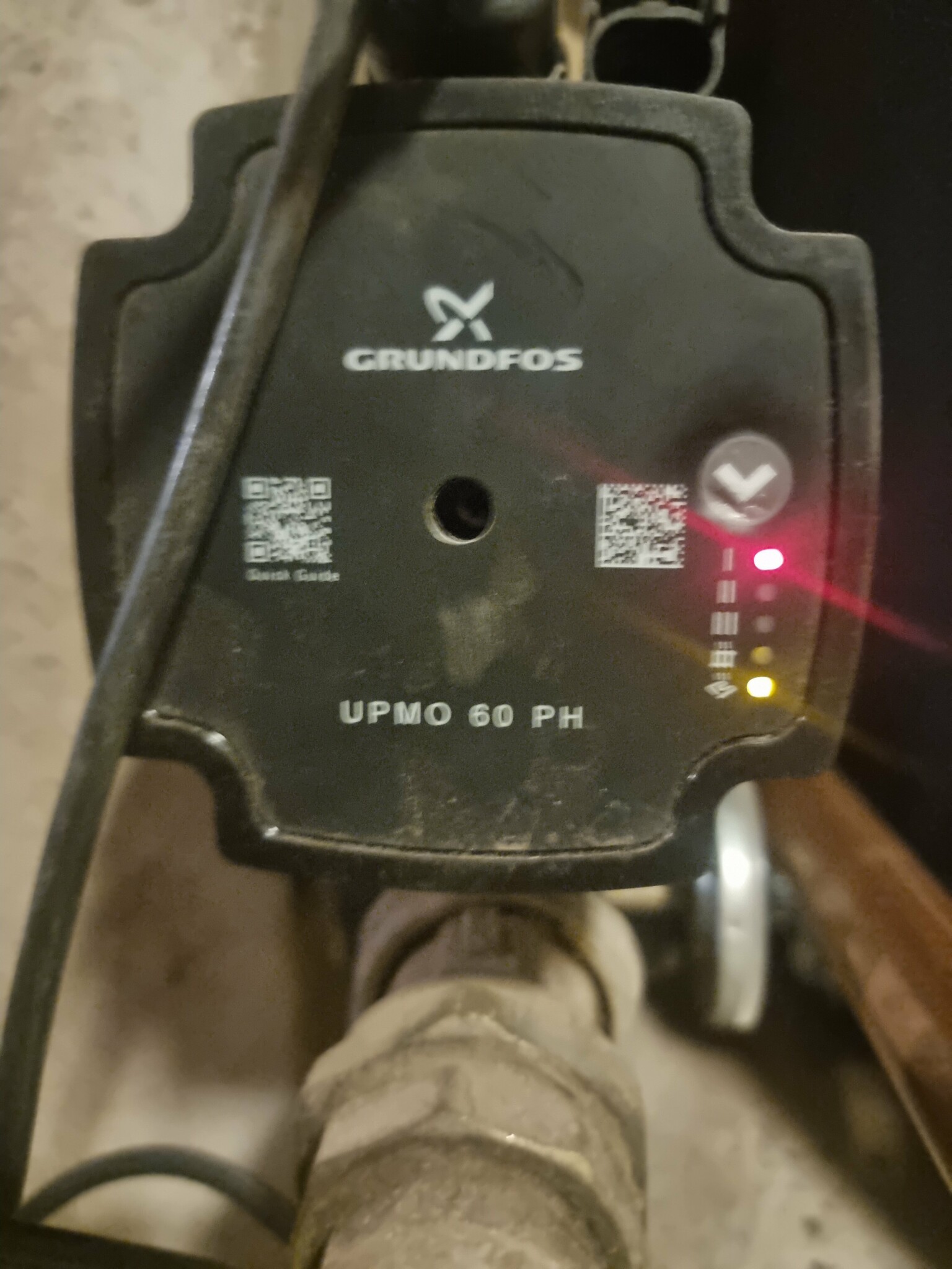

Hej . Har övertagit en vedeldning. Pannan brinner och blir 90 grader innan den stannar.
Min fundering varför dom 2 acctankarna inte blir mer än 60 grader max, 2×750 l.
Kan det vara laddomat , pumpen ?
Mvh Micke
Grundfos cirkulationspump UPMO 60 PH med lysande LED-lampor, del av vedeldningssystem.
Börja med att höja farten på laddpumpen.
Men det låter konstigt, du borde inte få 60grader i hela tanken om pannan är het.
Den är låst i detta läge. Drar ur kontakten och tillbaka så tänds alla lampor som sedan återgår till detta läge
Tror inte på pumpen, mera på laddomaten, vilken har du. det sitter en temostat på ena sidan under ett lock, öppna ta ur den och rengör, den kan kärva och då blir malfunktion på laddtemp. Även om pannan varm.
Laddomaten kan inte heller få ett sådant fel.
