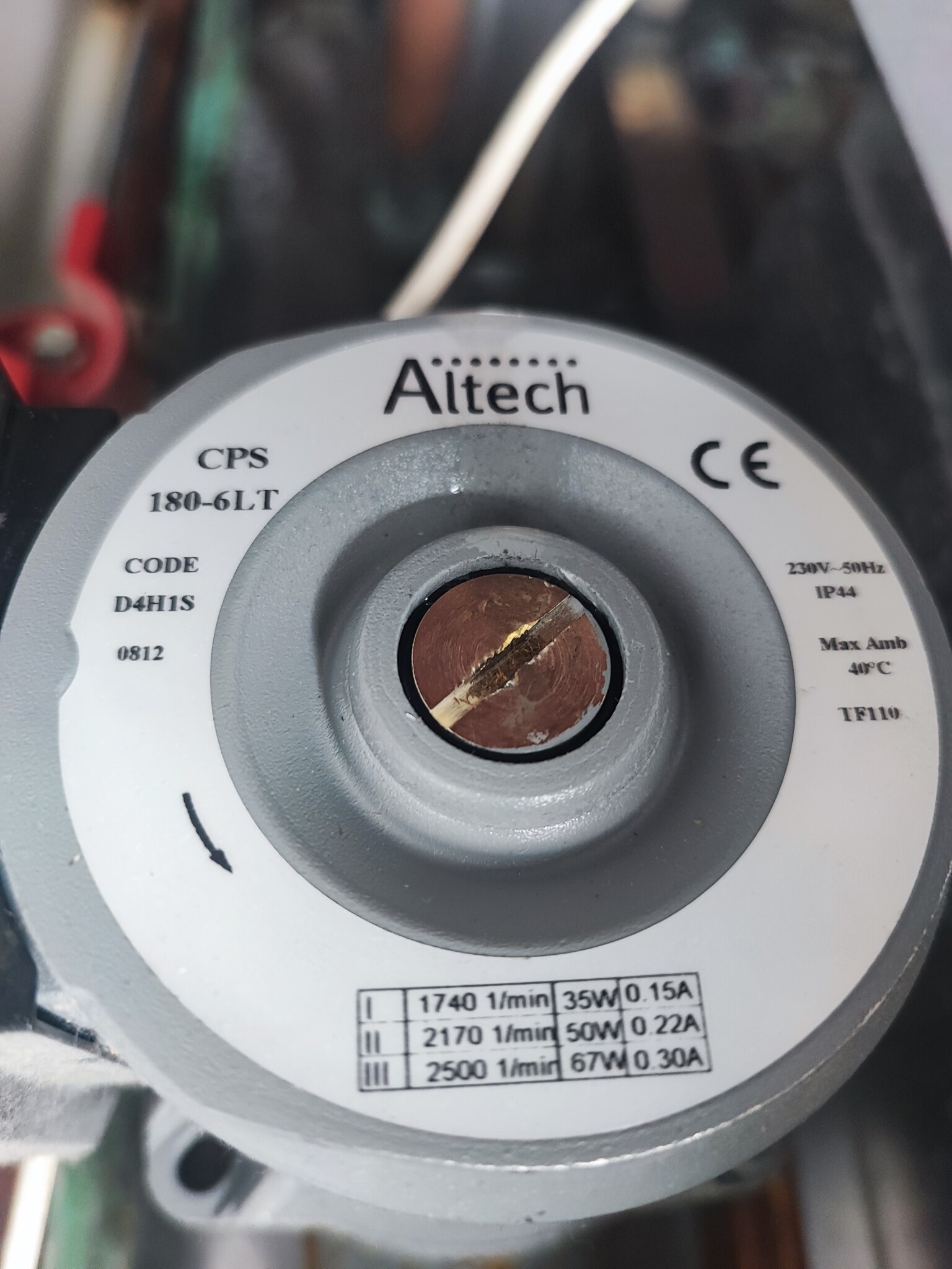

Cirkulationspumpen har stannat även åt mig...
Drog ur strömmen till fjv centralen nån timme och sen startade inte cirkpumpen.
Finns det nåt trix förutom att vrida med mejsel på axeln för det har jag gjort säkert 1000 varv utan att den startat
Motorändkåpa med tekniska specifikationer, mässingsmuttern synlig i mitten, delvis suddig bakgrund, industriell komponent.
Har du mätt att du har spänning på pumpen? Eller är det någon indikationslampa på pumpen?
Kondensatorn är misstänkt när den går, men vägrar att starta.

Nej det har jag inte gjort, men det har ju funkat innan och mätaren och allt som är kopplat funkar
Då funkar den så länge den hade spänning men startar inte efter den blivit bruten?

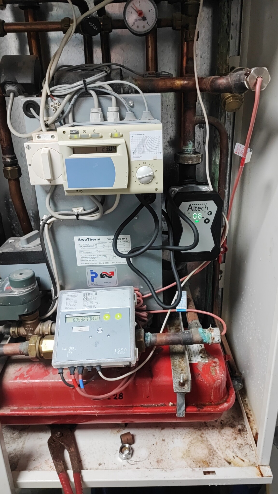

Det sitter en reglercentral dit pumpen är kopplad. Om inte relä/kontaktor drar i den kommer det inte hjälpa med ny pump.
Mät att du har 230V mellan L och N på pumpen.

Förresten vad sitter det för reglercentral? Danfoss?
Värmesystemkontroller med termostat, rör, elmätare och märkning i tekniskt skåp.
SweTherm står det

Siemens RVD3xx.

Testa att aktivera den mellersta av de tre vänstra knapparna.

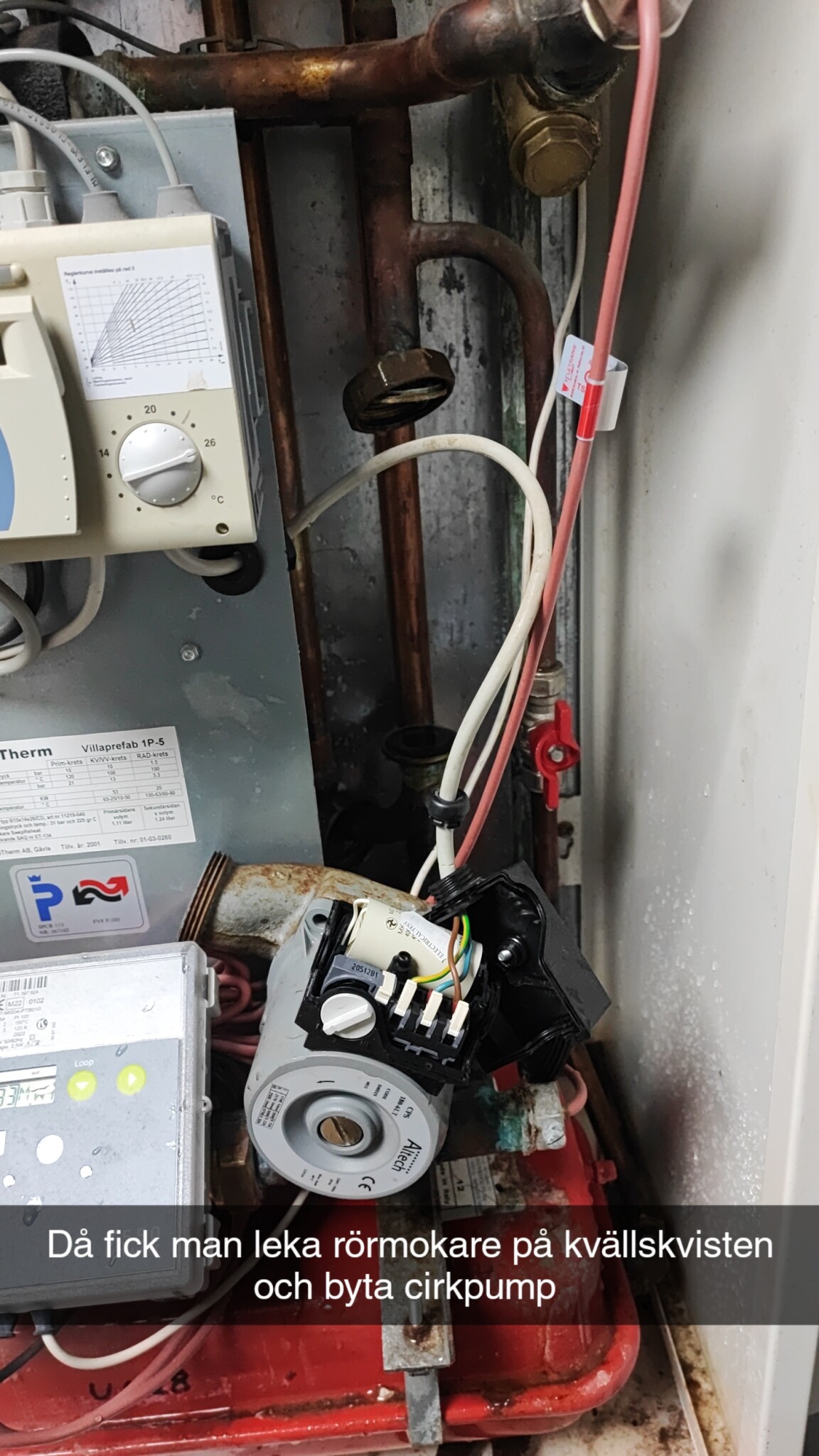

En rostig gammal kina polygrip lossade muttrarna
Värmesystem med kopparledningar, cirkulationspump, ventil. Text antyder rörarbete utfört av personen.
Nya på plats, tog 1h 40min från att jag konstaterade att pumpen stod still tills nya var hämtad och monterad.

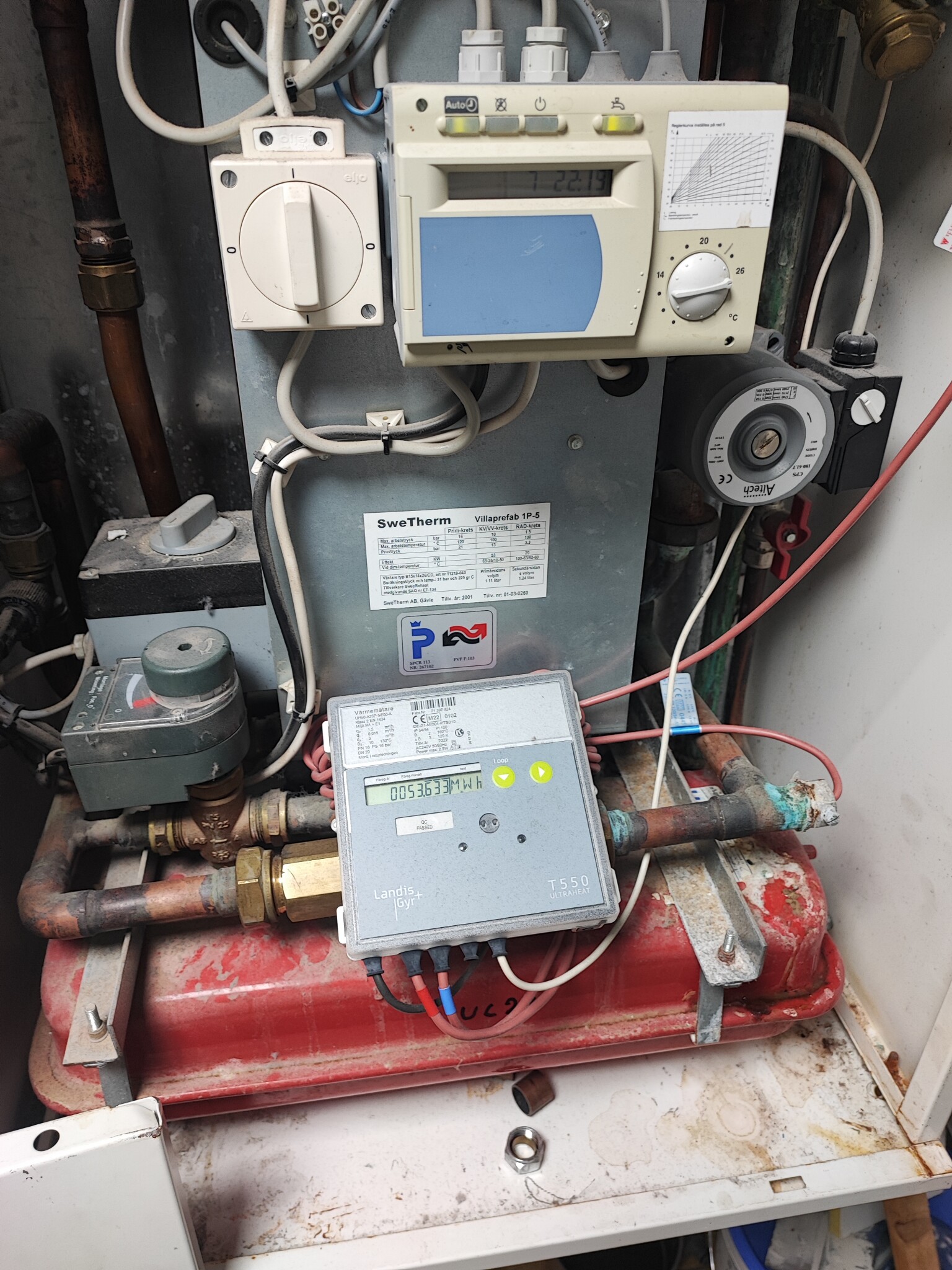

VVS-installation med rör, mätare och styrutrustning i ett teknikrum.
Rätt nöjd med mig själv faktiskt 🙂🙂
Ska jag ha den i läge Auto? Får gå så inatt så får jag ändra imorgon em om det behövs
Dilato och 1 till
Sätter värmen i konstant drift.
