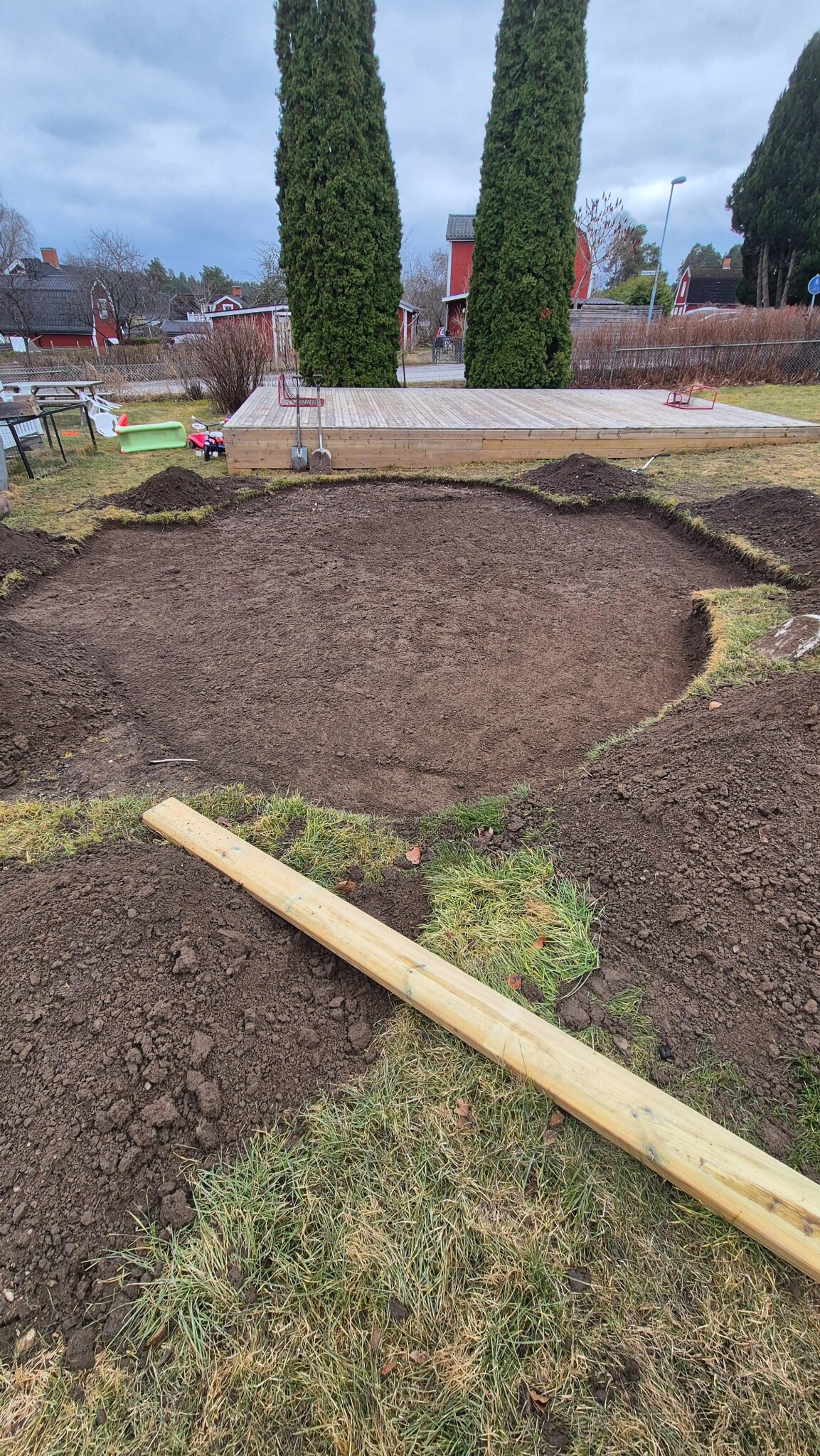

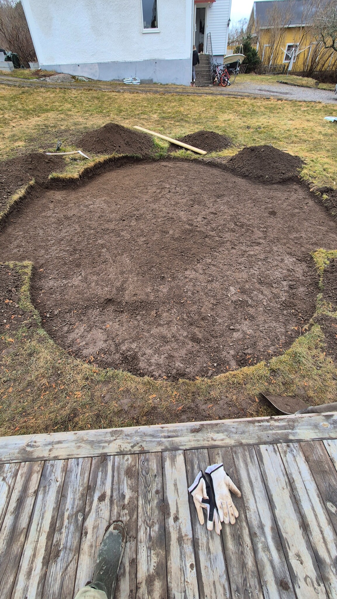

Hej håller på att gräva ur för en ovanmarkspool ca 6×3 meter. Marken lutar ordentligt , men har grävt så det är hyfsat i våg nu. Ska sen lägga makadam o padda. Måste det jag grävt ut nu vara helt i våg? Eller justerar jag det med makadamen sen? Gör det något att "bädden" bygger högre än själva utgrävningen? Tips mottages gärna.
  • En utgrävd yta i en trädgård förbereds för ovanmarkspool, med jordhögar runt om och arbetsredskap synliga.
  • En grävd grop i en trädgård för en ovanmarkspool, omgiven av jordhögar och gräs, nära en träterrass och träd.
Om bädden är högre än utgrävningen så får den inget stöd och riskerar att ”rinna” ut på sikt vilket kan göra att poolen får försämrat stöd och börjar luta.
