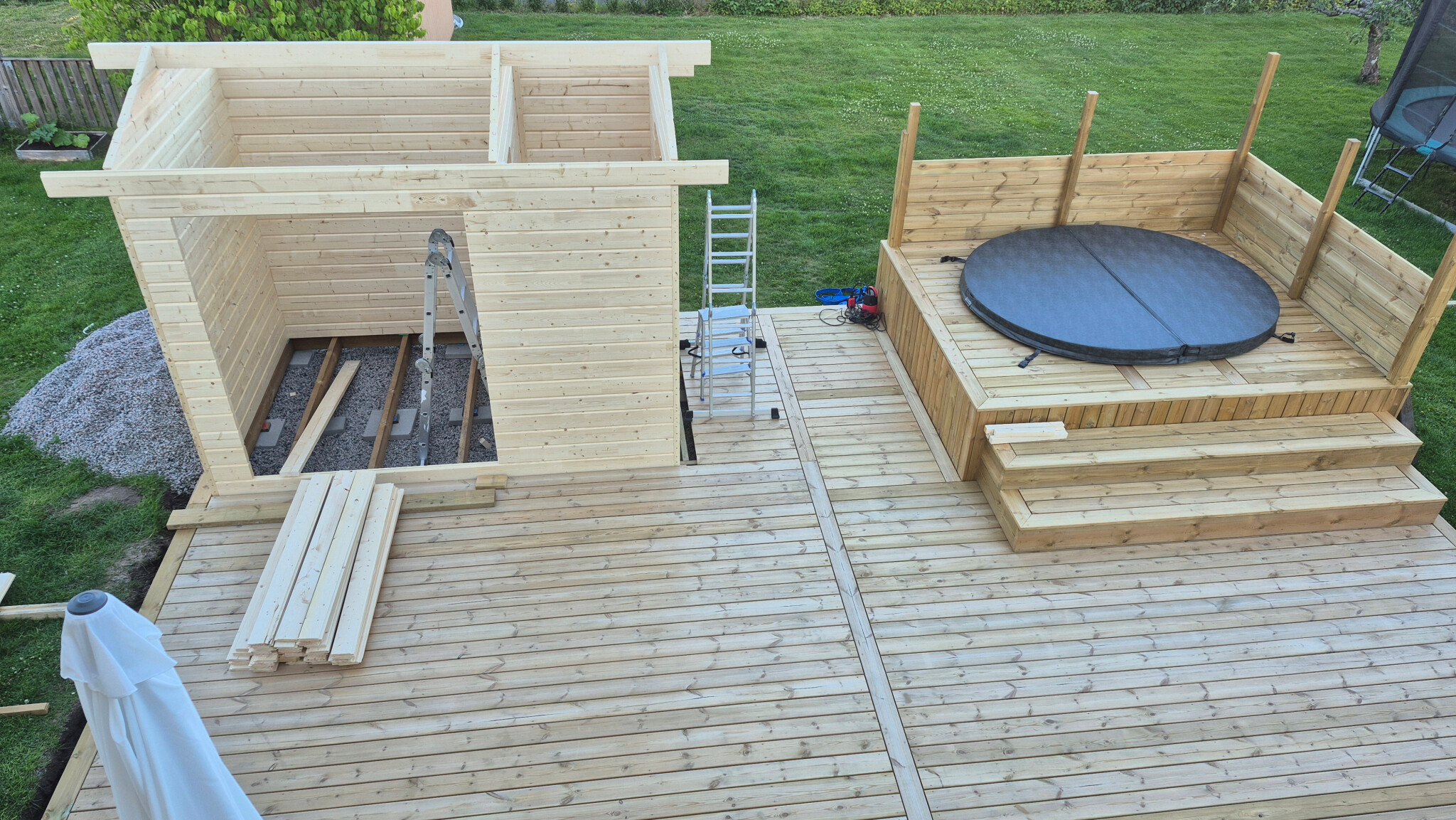

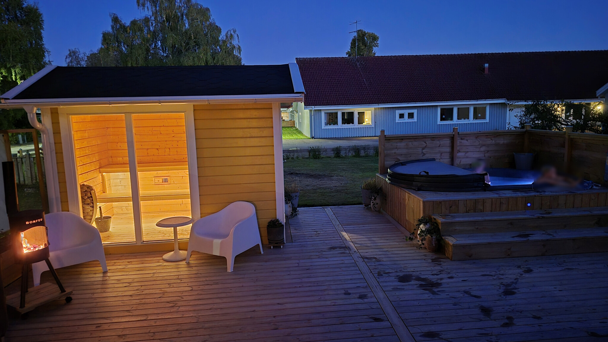

Vi valde att bygga ut hela vårt befintliga trädäck för att sätta båd epool och bastu på detta samt ha lite plats för något litet möblemang.
Bild nedan (blev mer på bastun men det var den jag hade nu) visar i stort sett hela den del som bygdes ut.
Belyst terrass med bastu i trä och spabad, omgiven av staket och vegetation, och hus i bakgrunden.

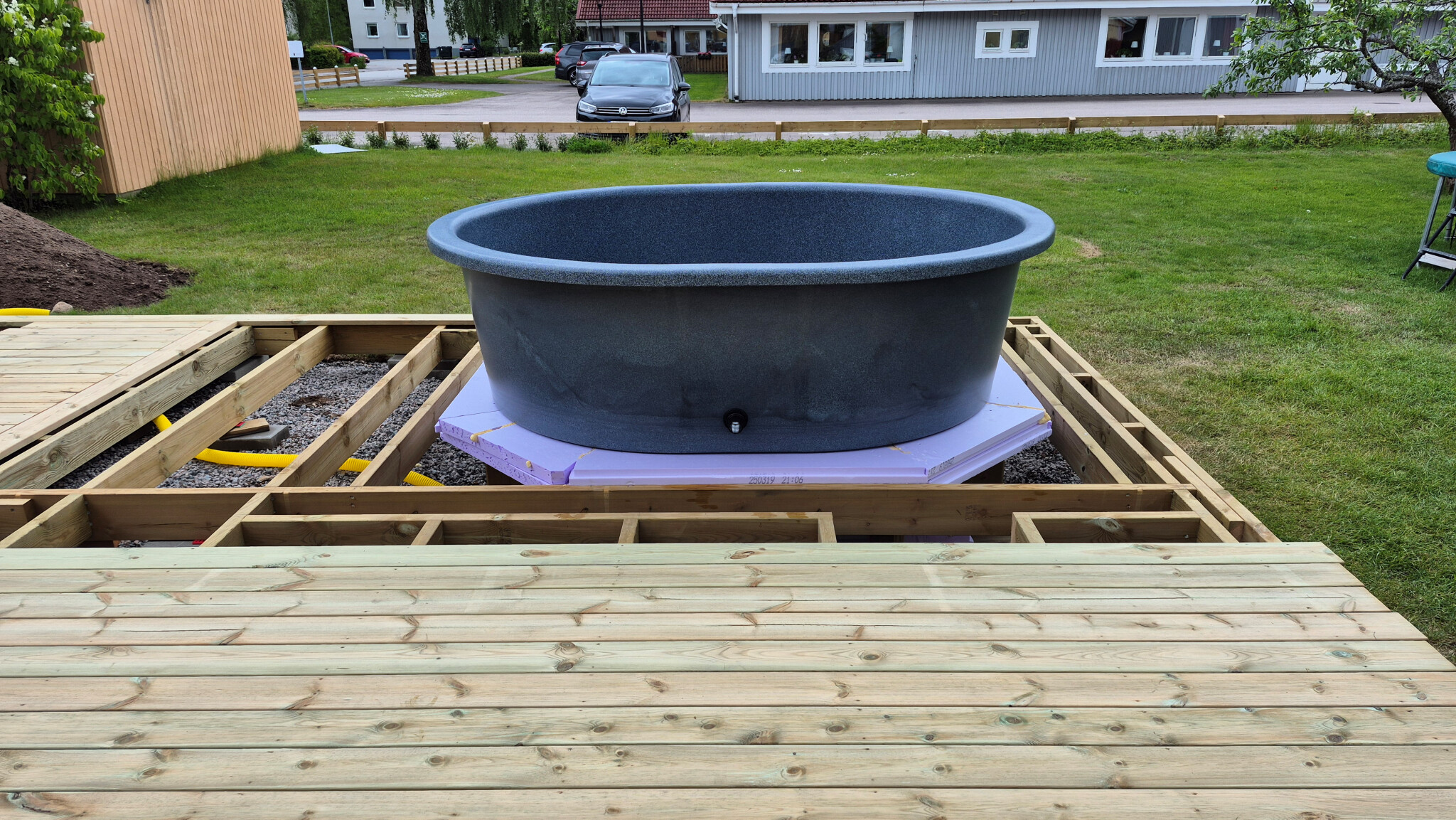

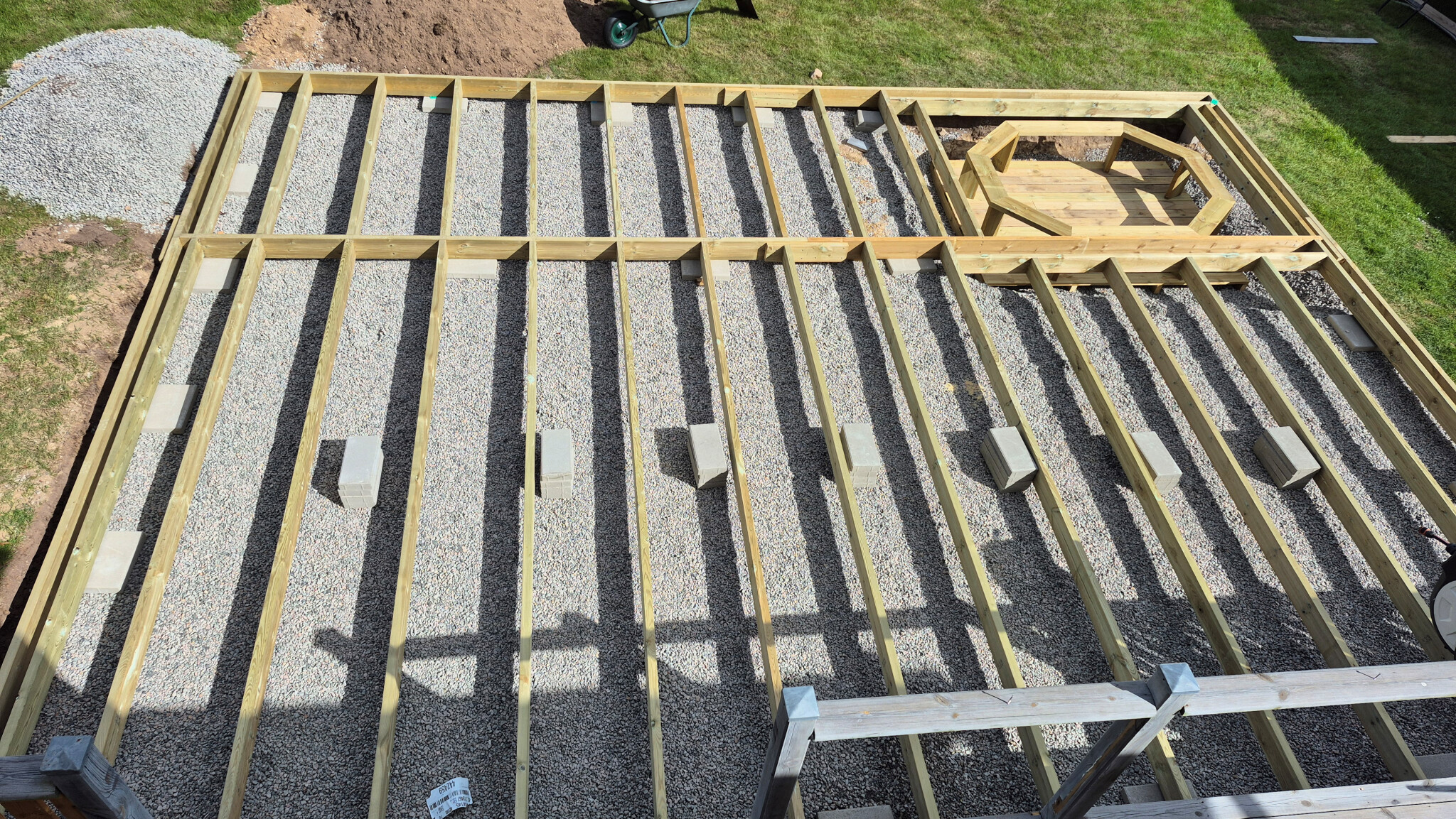

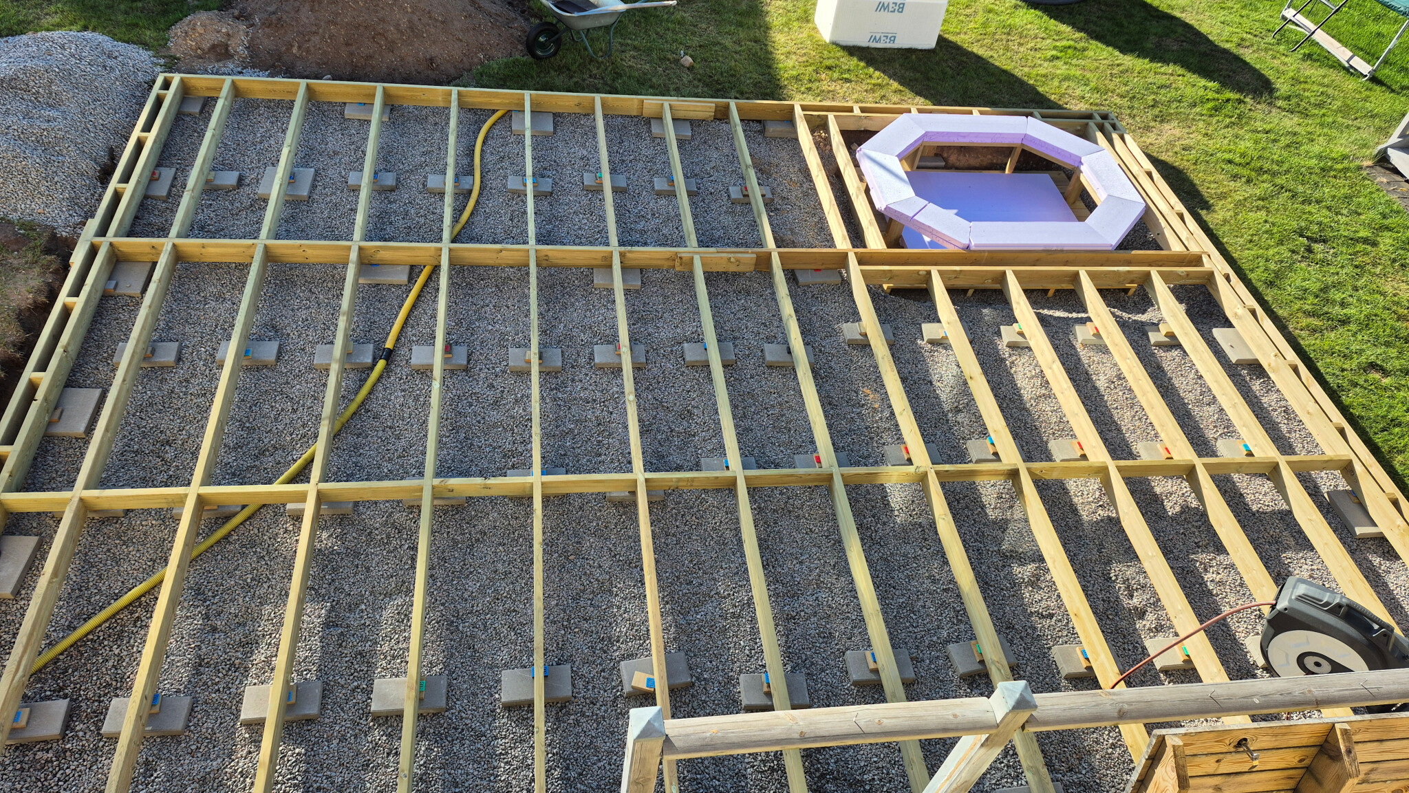

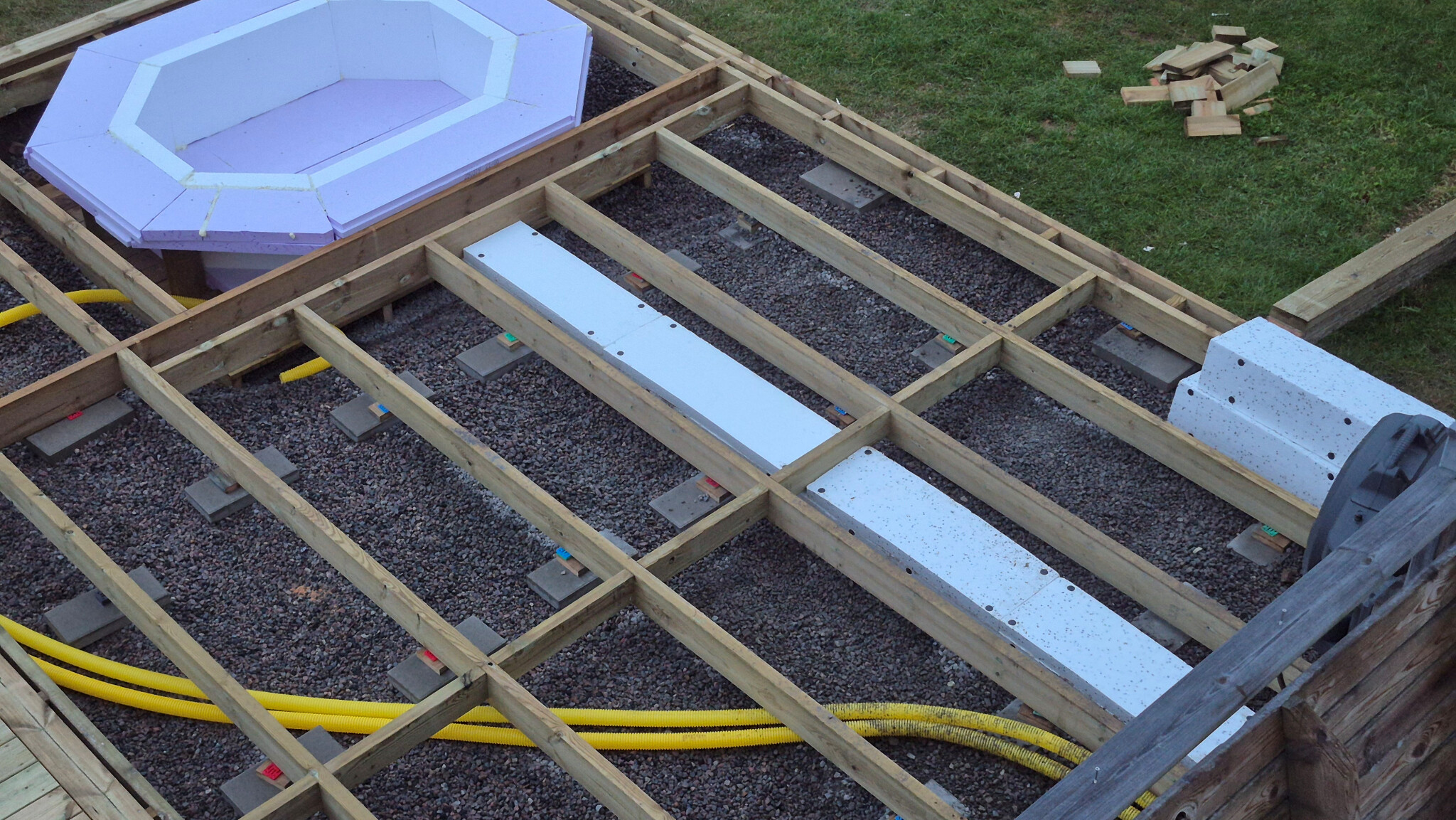

I nedan bild har jag redan byggt bottenplattan till poolen, allt enligt ritningar från Svenska badtunnor. Ritingen var enkel men i efterhand tycker jag de kunde varit ännu tydligare med måtten kontra isolering. Tycker "hålet" för botten var lite stort. Vatten är tänkt att gå in mitt på polen (bilder kommer).
Träram för trädäck med synlig grusfyllning och rektangulära fundamentblock. Rundad sektion för badtunna i ena hörnet.

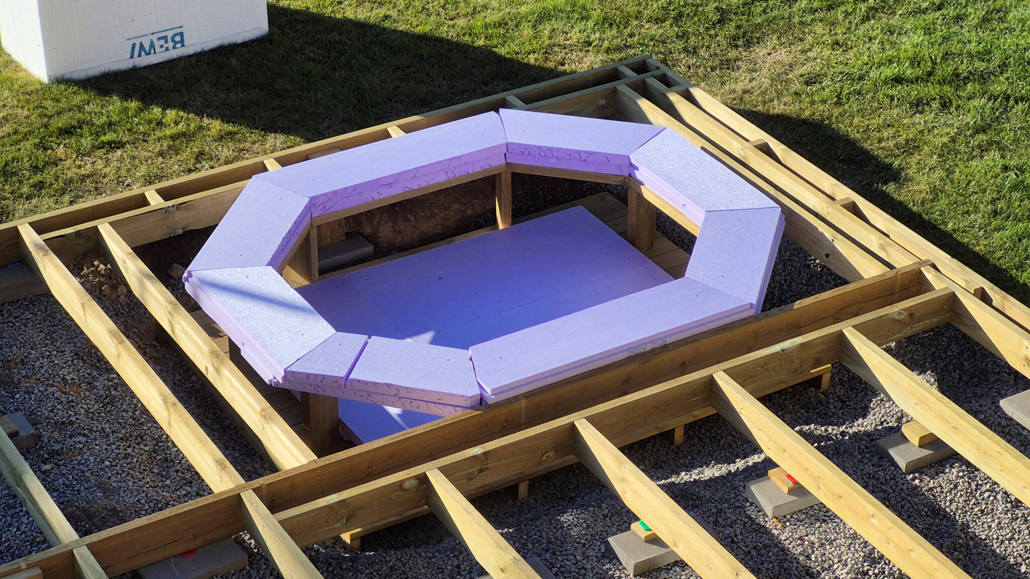

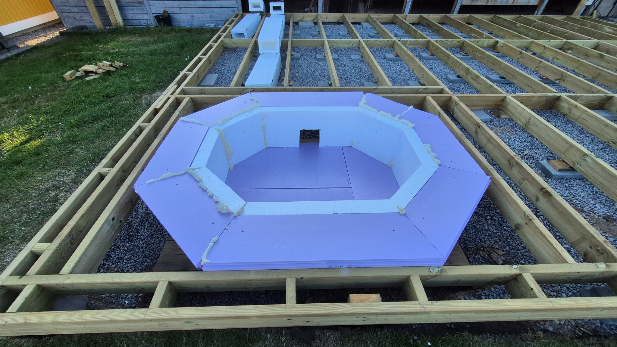

På nedan bild har jag påbörjat isloeringen som jag valde att göra själv.
I efterhand hade jag nog valt att köpa svenska badtunnors färdiga isolering, man slipper ju även bygga bottenplattan med bänkförstärkning då. Visst, sparade säkert ett par tusenlappar på att bygga själv, men det tar ju sin tid ändå..

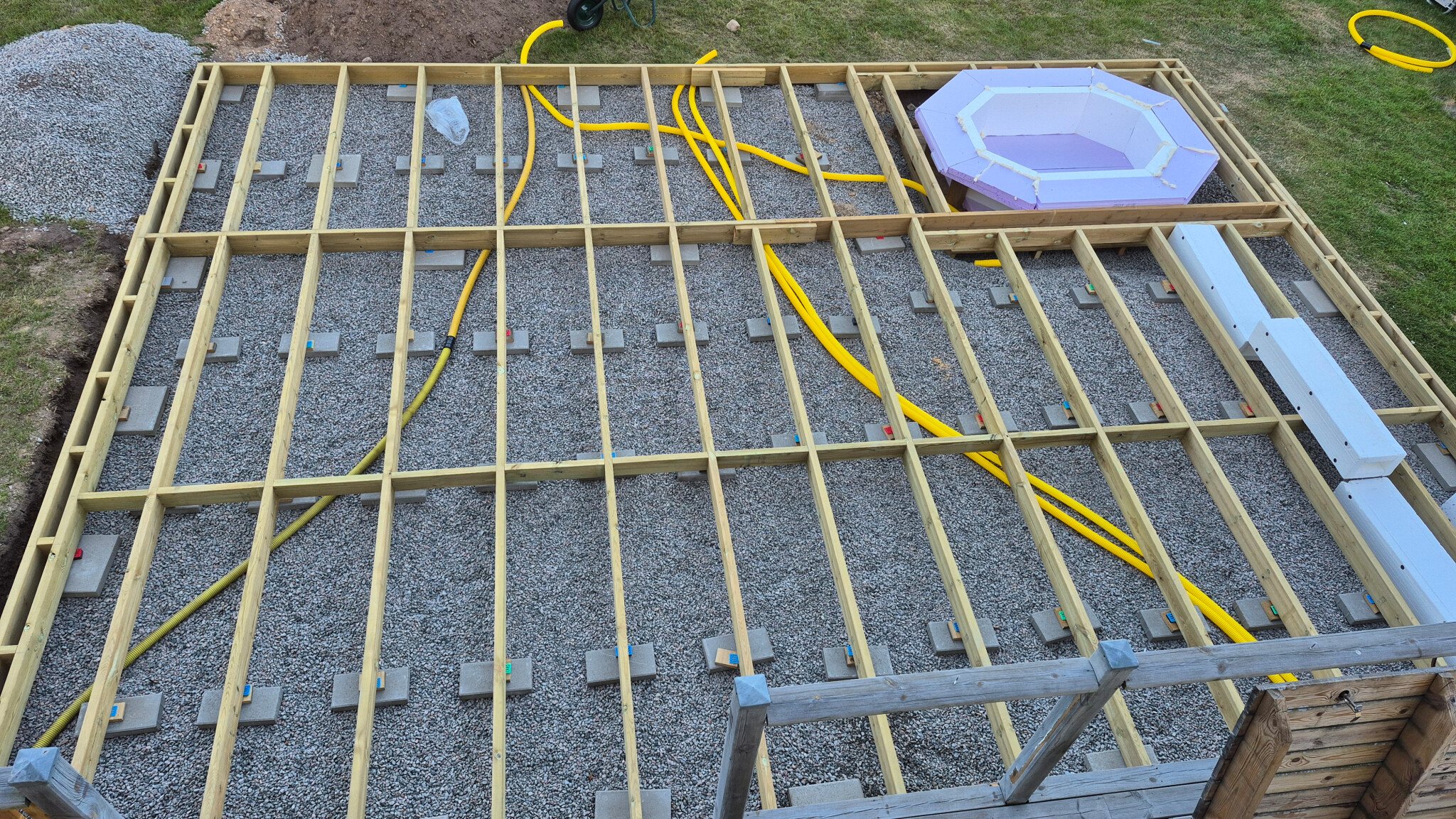

Träram för terrassgolv med grus och isolering placerad för badtunna. Gult flexibelt rör syns bland underredet. Utflyttning av terrass pågår.
Underlag för en badtunna byggs med lila isolering i trästruktur, visas i en inramning med grus och trästöd.
Som synes nedan valde jag starkare isolering på de ytor som bär poolen och tjockare isolering på andra ytor. Troligtvis spelar det ingen roll men det var så jag gjorde.
De vita "frigolitlådorna" som syns är lådor jag byggde för att isolera slangarna som går till och från pool och pump. Byggde med samma isloering som till poolen.
Även lagt ut skyddsslang (de gula) för eldragning och ev. andra slangar jag vill dra i efterhand.
Byggarbetsplats för utvidgning av trädäck med trästomme, isolering, gula slangar för installation av spabad och bastu, synliga styroxlådor.
Byggprojekt med en oktagonal bottenplatta av lila och vita isoleringsskivor för en badtunna, omgiven av träramverk för ett trädäck.

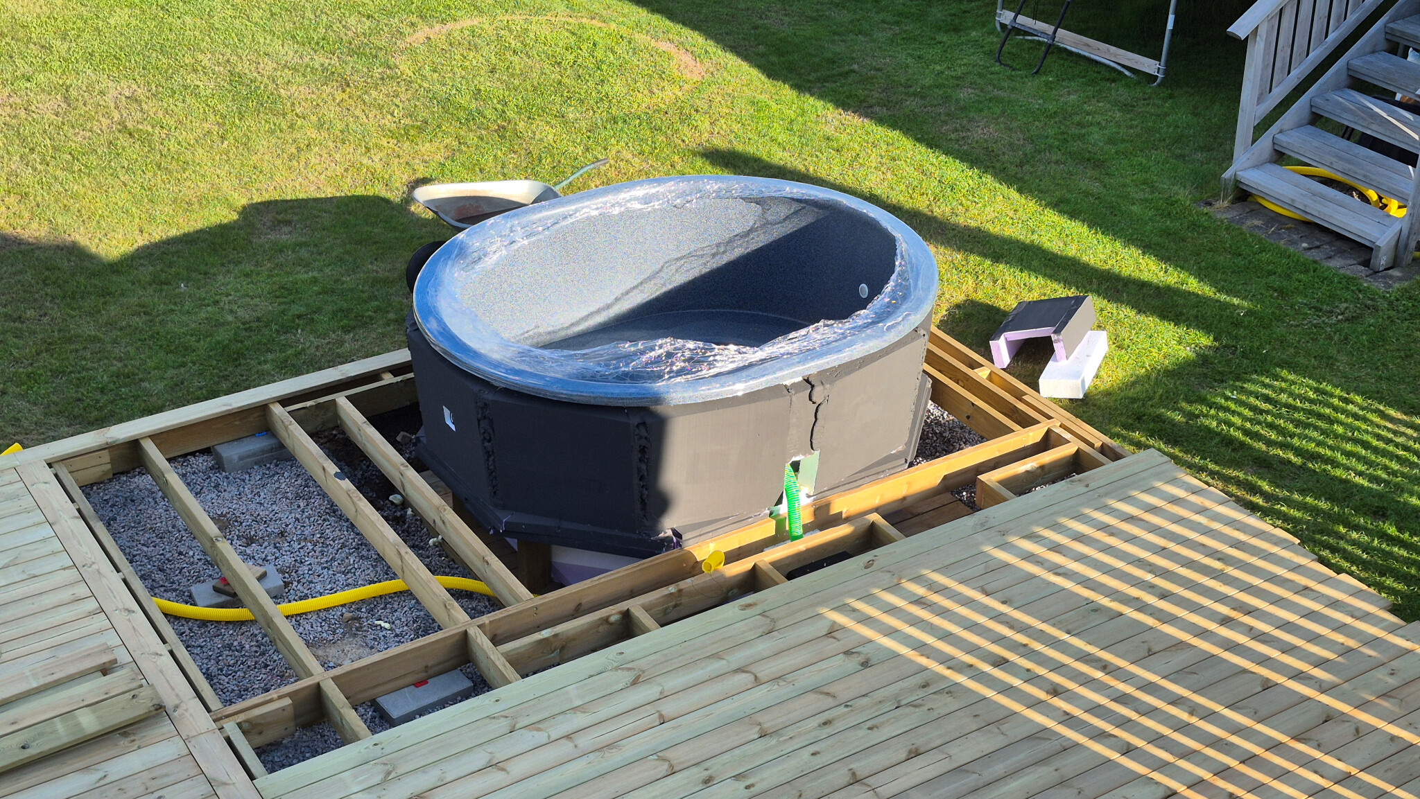

Polen på plats samt gjort lite mer plats för att komma åt slang.
Utomhusprojekt med trästomme för terrasspool, visar en badtunna placerad på isolering över grus med trätrall under konstruktion i bakgården.

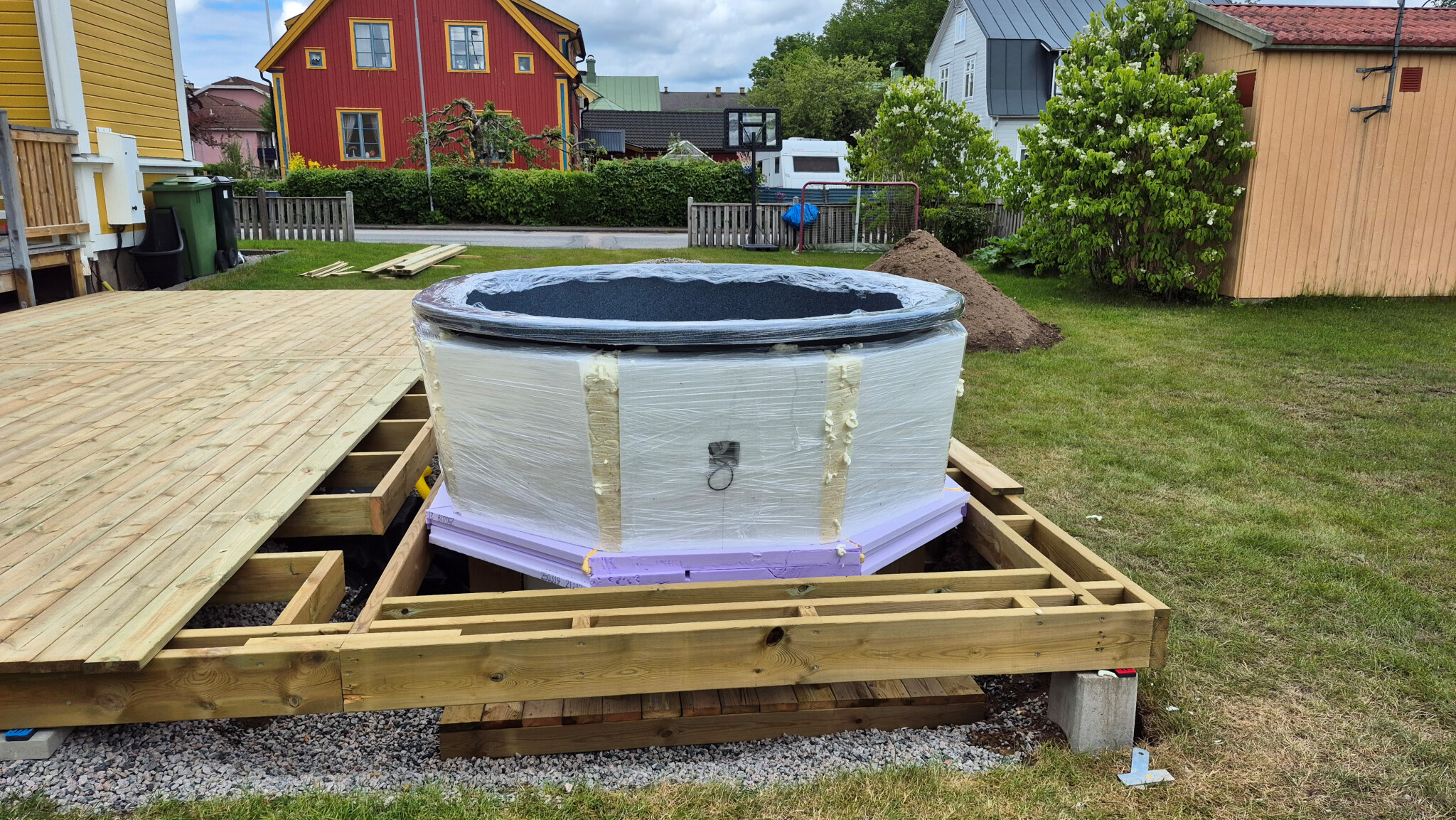

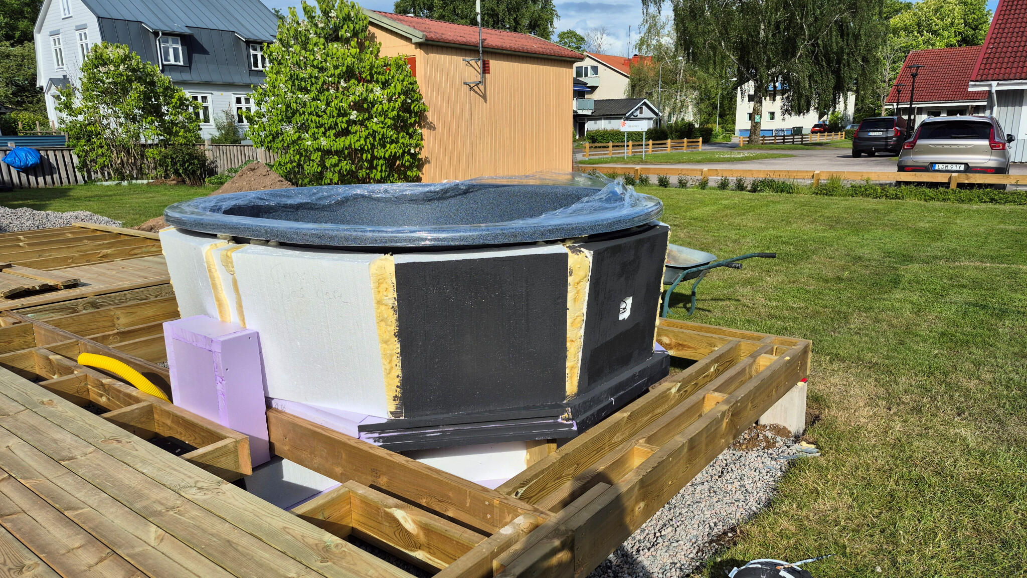

Isolerat sidorna samt sprutat in fogskum. Eftersom poolen har rundade kanter så sitter ju inte den platta isoleringen helt kloss mot poolen på alla ställen. Detta visste jag redan sedan innan då någon annan skrivit det i annan tråd. Jag försökte dock fogskumma det så mycket som möjligt. Hur mycket det egentligen påverkar vet jag inte :).

Bilden visar ett delvis konstruerat träddäck med en isolerad, inplastad badtunna, omgiven av träramar och synlig isolering, i en trädgård.
Jag valde sedan att måla isoleringen för att den inte skulle lysa igenom trallen eftersom den var vit.
Även byggt en låda för att isolera lite där slangarna går in i poolen. Här kunde vi definitivt gjort en bättre lösning men efetrsom vi inte från början visst riktigt hur vi skulle göra med slangar och pump fick det bli enklast möjliga när vi väl kom dit. Det är trångt att komma åt slangarna som går i i poolen men det går..

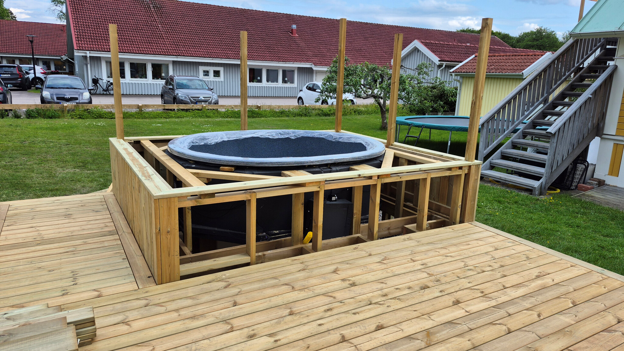

Återstår att bygga igen allt.
Bygge av spabad/terasspool inbyggd i trädäck med träram, omgiven av gräsmatta och trappa. Huset och bilar syns i bakgrunden.
Trädäck med inbyggd träpool och trappa, sett från sidan. Gräs på sidan och en trappa mot en husvägg i bakgrunden.

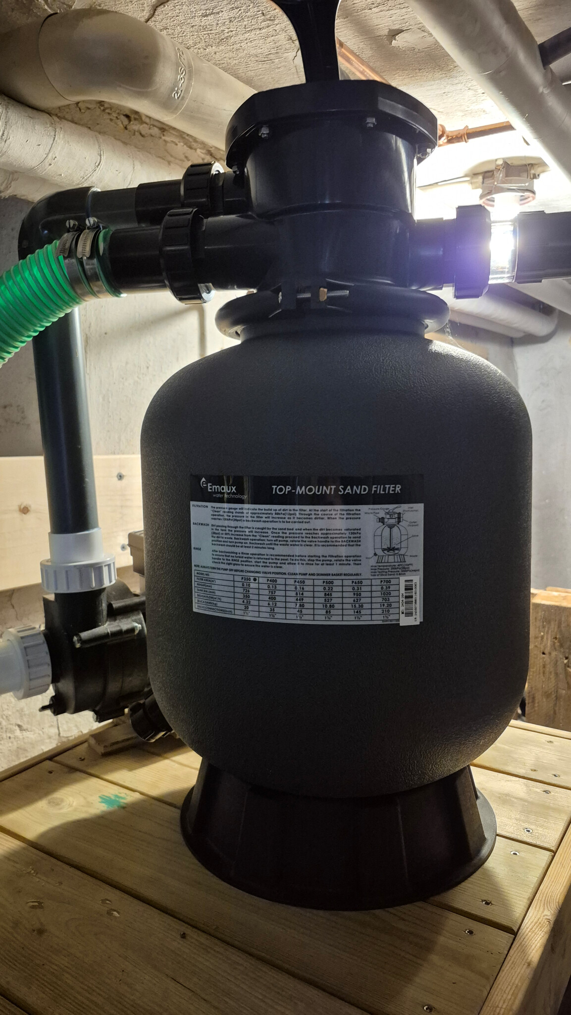

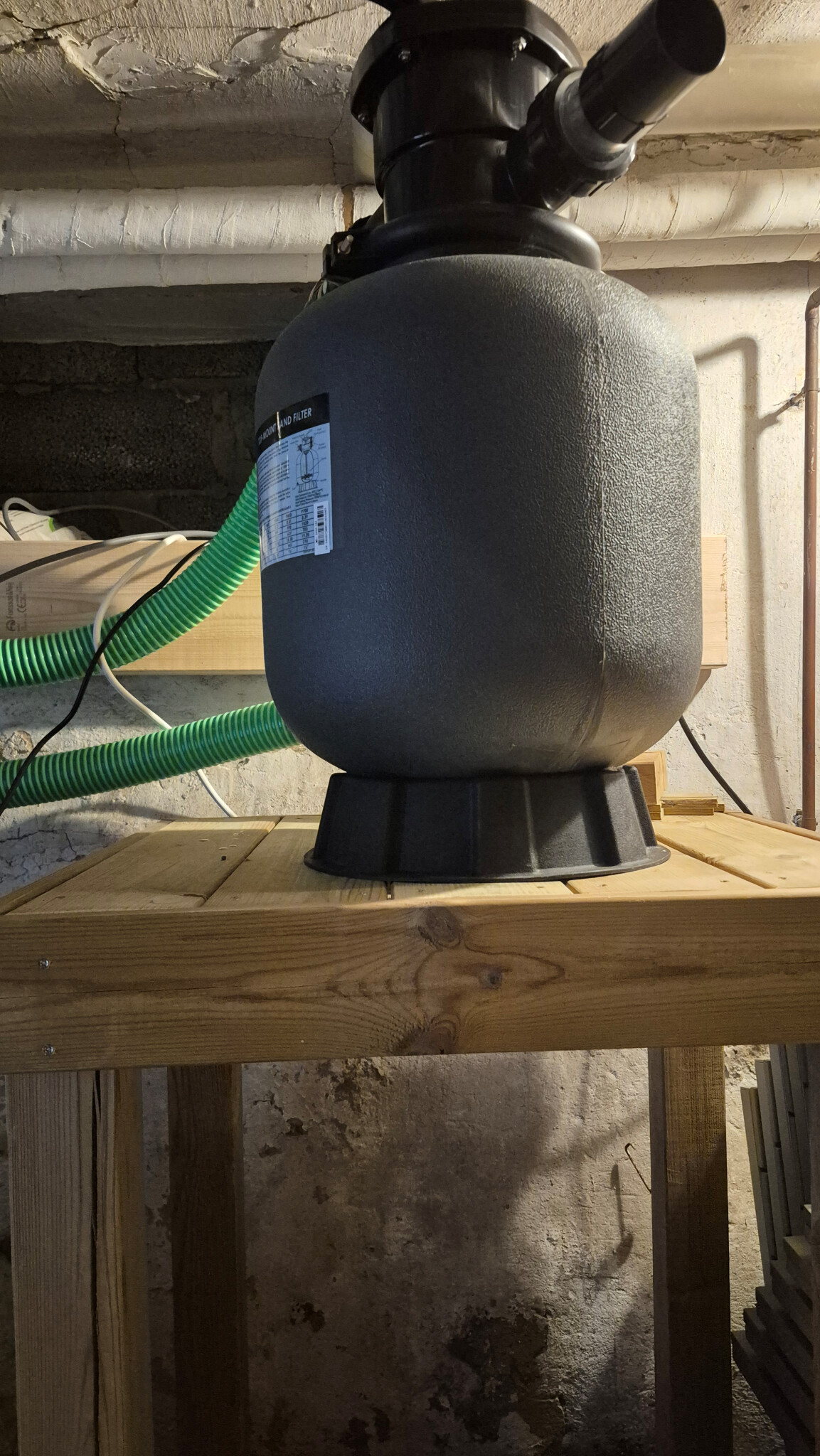

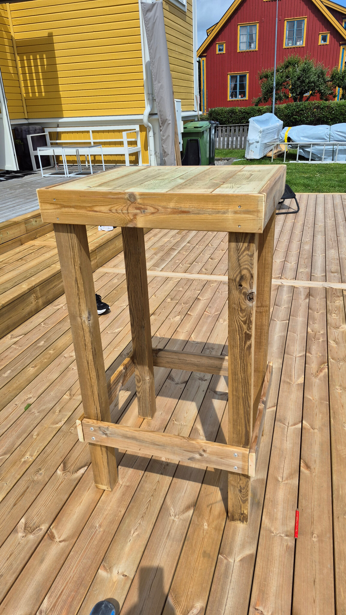

För att ha så lite höjdskillnad mellan pump och pool byggde jag en bänk att ställa pumpen på. Pumpen står alltså i en källare ca 7m från poolen. Slangarna går stort sett helt rakt från poolen till poolpumpen i källaren.
Träplattform med en upphöjd träställning byggd på en altan, del av ett byggprojekt med pool och bastu i bakgrunden.
Pumpen står på denna i källaren som syns nedan.
Sandfilterpump för spabad på en träram i källare, gröna slangar syns i bakgrunden.
Svart toppmonterat sandfilter står på trädskiva, anslutet med gröna och svarta slangar i en källare.

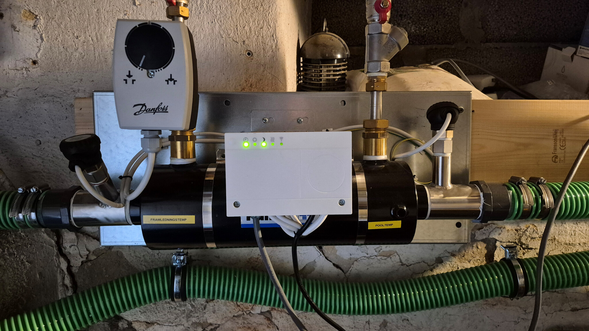

Som jag nämnde tidigare valde jag en poolvärmare från KE Therm som är byggd för fjärrvärme. Jag valde denna då det var en färdig lösning med fjärrstyrning. Jag kan alltså sätta på värmen från distans.
Normalläget är att jag värmer ca 1h om dagen efter schema. Badar vi flera timmar utanför den värmningen kan man behöva sätta på värmen och pumpen för att hålla den temp man önskar. Har satt en enkel strömstyrning för pumpen så den också kan schemnaläggas samt fjärrstyras.
Pumpen från KH Therm kostade en hel del men funkar ypperligt och det är jäkligt gött att kunna fjärrstyra det hela. Observera dock att för att fjärrstyra behöver man fysiskt nätverkskabel inkopplad. JAg hade inte möjlighet (eller orkade inte) att dra kabel från min router genom hela huset så valde att sätta en enklare meshpuck i källaren från vilken jag kunde dra en nätverkskabel till värmaren.
Fjärrvärmecentral monterad på vägg med gröna slangar anslutna, del av uppvärmningssystem för spabad eller pool.
Hade lite problem med läckage från slangkopplingar, beror troligtvis på att dimensionen inte var exakt samma på slangen från biltema så krävde lite pill med "gängtejp" för att få det tätt och bra. Visade sig dock också att enm av rörkopplingarna från svenska badtunnor var felproduserad och läckte så fick en ny sådan utan problem.

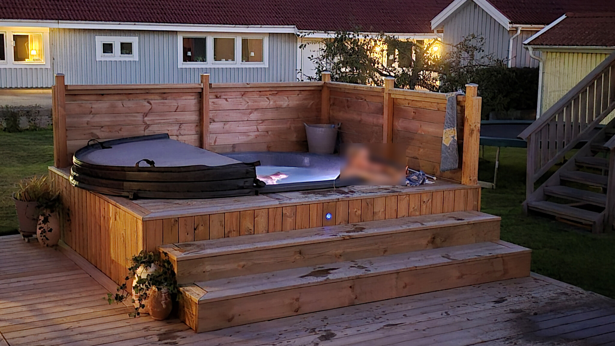

Spabad med träbeklädnad och lock på en terrass omgiven av träplank, kvällsbelysning och några växter i krukor.

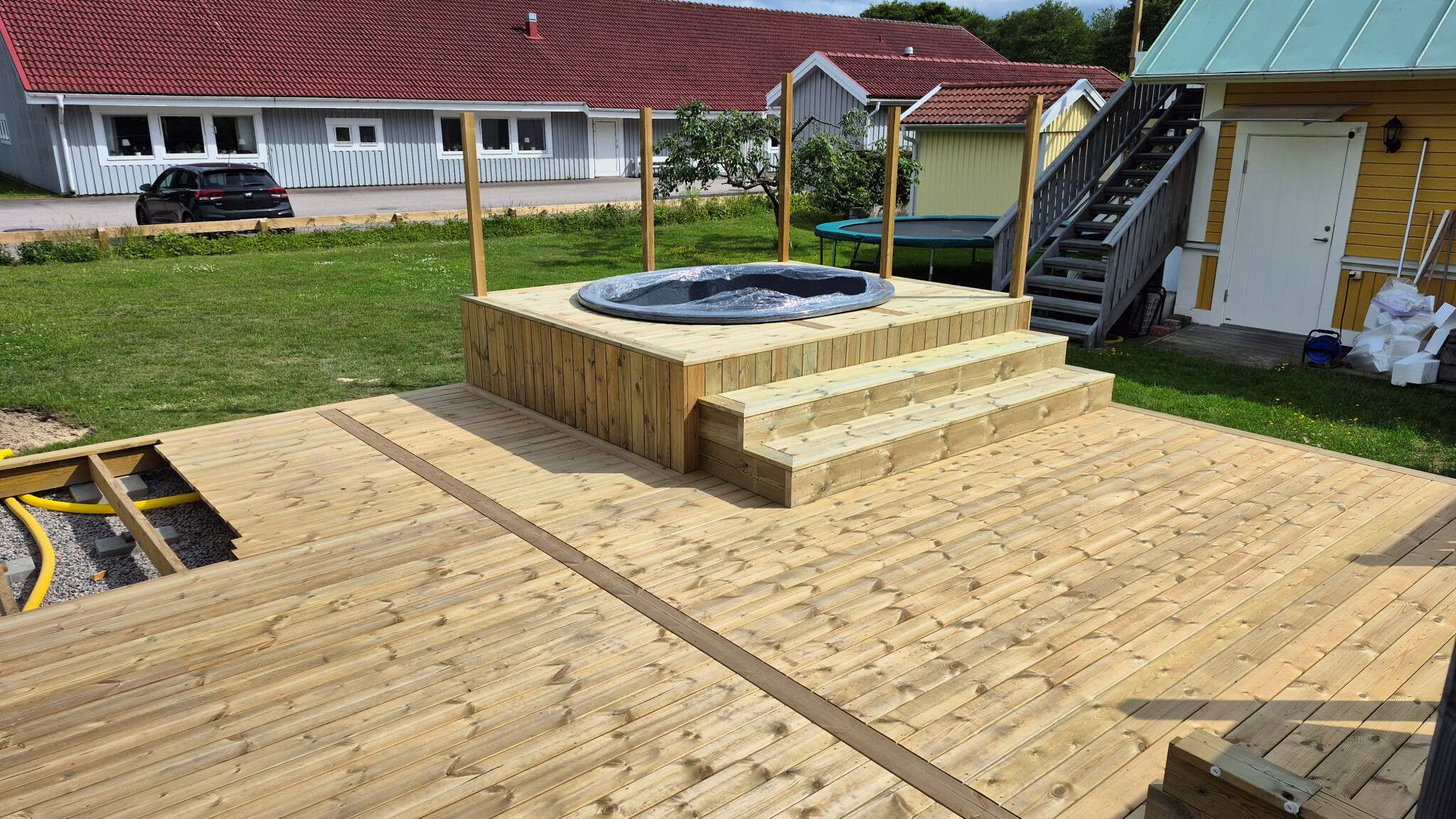

Projekt i stort sett färdigt.
Har lite fix kvar att fixa i ordning källaren med slangar och sladdar samt belysning runt poolen.
Allt som allt, gick det ganska smidigt. HAde dock var mycket enklare om vi från början visste exakt hur allt med fjärrvärmekoppling skulle fungera. Hjälpen från svenska badtunnor var verkligen begränsad och nä, de säljer ju inte heller tunnor med den uppvärmingen så förstår delvis att de inte kunde hjälpa. Dock borde de bättre kunnat assistera med hur pumpen skulle kopplas. Tycke rhell erinte att pump och filter helt passar ihop enligt deras anvisningar vilket gör att det kan leda till dropp i slangkopplingar.
