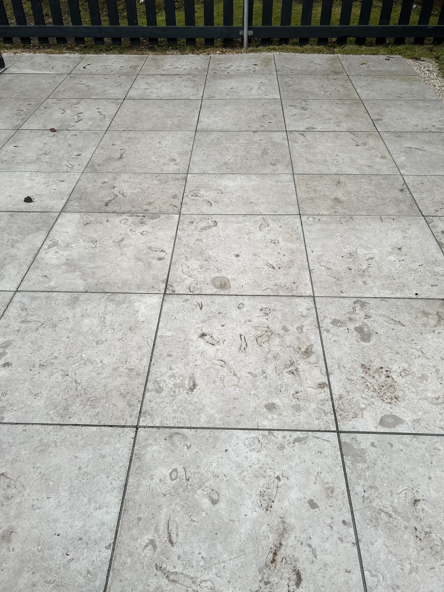

Förra året la jag utomhusklinkers (2cm) runt en pool. Under hade jag markduk, makadam 12-16 och sedan 0-4, totalt ca 10cm. Tyvärr höll det inte utan plattorna har rört sig under vintern.
Nu sitter jag här och funderar på hur detta kan fixas till?
Jag är låst till höjden om jag inte vill göra om allt. Skulle vara otroligt tacksam om någon har tips på hur jag kan lösa detta på ett hållbart sätt.

Har du en bild du kan dela? Hur mycket rör det sig om? Alltså rörelsen.
Man behöver ju gräva djupare så inte tjälen tar det.

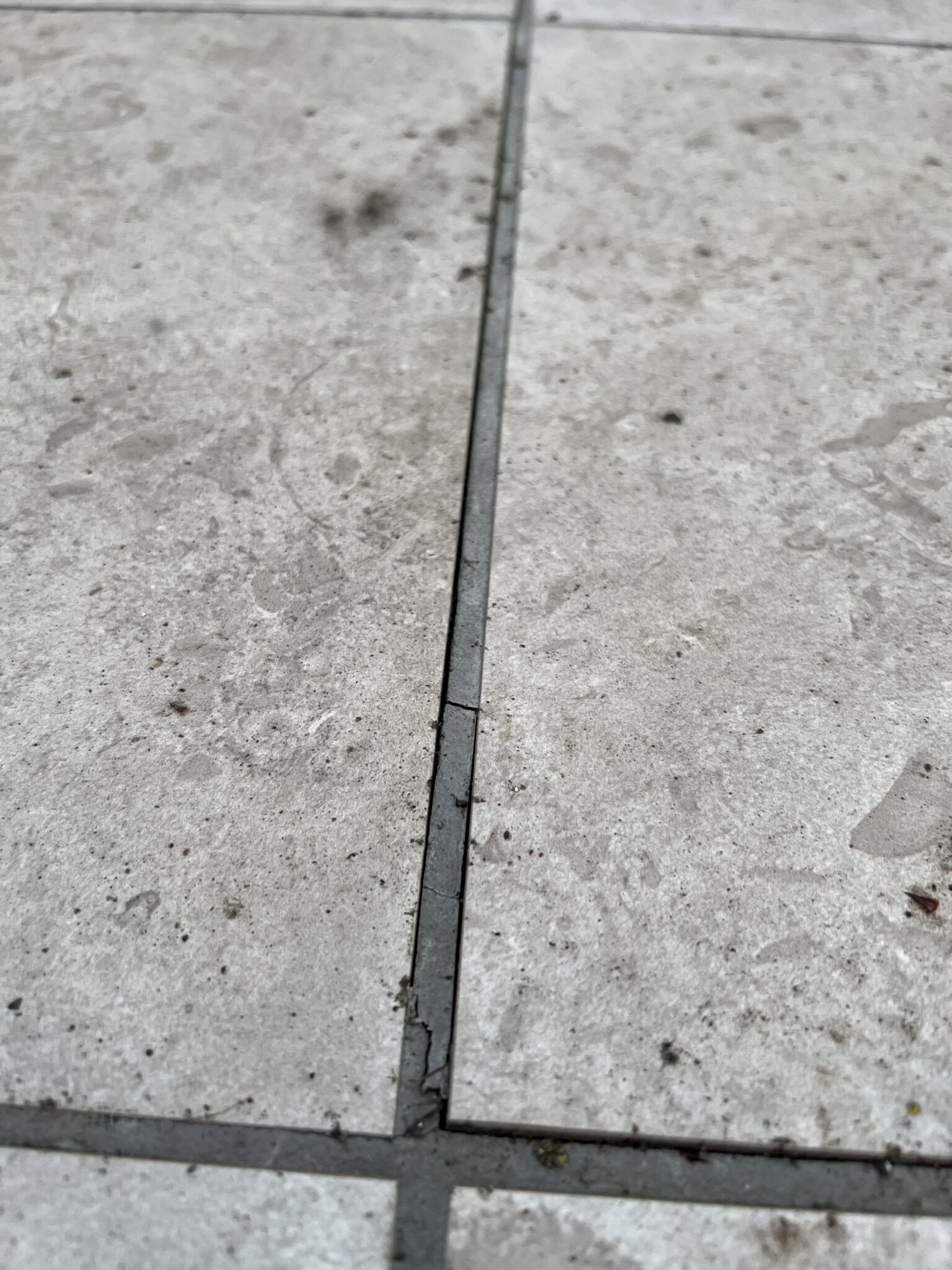

Syns väl inte så jättebra på bilderna men såhär ser det ut och sen känner man att en del vippar när man går på dom.
  • Närbild av golvplattor med synliga mellanrum och märken på ytan, där en platta verkar ojämn och lyfter lite när man går på den.
  • Grå betongplattor på en uteplats med vissa plattor som vippar. Bakom plattorna finns ett mörkt trästaket.
Vad har du för fog där? Ser väldigt kompakt ut. Det är rent allmänt ett stort problem med så stora plattor. Det måste vara bra packat och rak under.
Jag skulle vänta lite tills det har blivit varmare och kolla om det lägger sig lite mer. Sen försiktig med gummiklubba. Om det inte händer något mer så får du nog plocka upp plattorna där det har rört sig, släta till stenmjölet under och lägga plattan på och med gummiklubba. Eftersom det är 2 cm får du ta det försiktigt.
Men det är också viktigt att veta fogen. Att den inte expandera. Är det någon betong inblandad? Ser som sagt väldigt kompakt ut.
Det är en hård fog som bygghandeln rekommenderade. Den ska inte expandera mig veterligen. Men misstänker ändå det var fel fog och att jag bör använda en mer rörlig dig?
Dom har faktiskt lagt sig lite och ser lite bättre ut jämfört med någon dag tillbaka. Men en del glappar som sagt fortsatt och fogen ser för tråkig ut. Kanske värt att göra som du säger att rätta till dom värsta för att sedan ha lite is i magen och vad som händer till nästa år 🤔
Fogen har ju också spruckit på några ställen på bilden. Och när marken rör sig är det inte direkt en fördel när fogen är hård eftersom det inte finns någon möjlighet för rörelse utan fogen trycker också emot.
Jag skulle rätta till det värsta lite och avvakta. Du vill inte göra om hela kalaset. Det kan du göra om det skulle hända nästa år igen om det är så störande. Men det kan vara så att du måste leva med lite. Riktiga stensättare vill oftast undvika stora plattor. Dom vet att det lätt blir problem och dom vill inte komma tillbaka och göra om.
