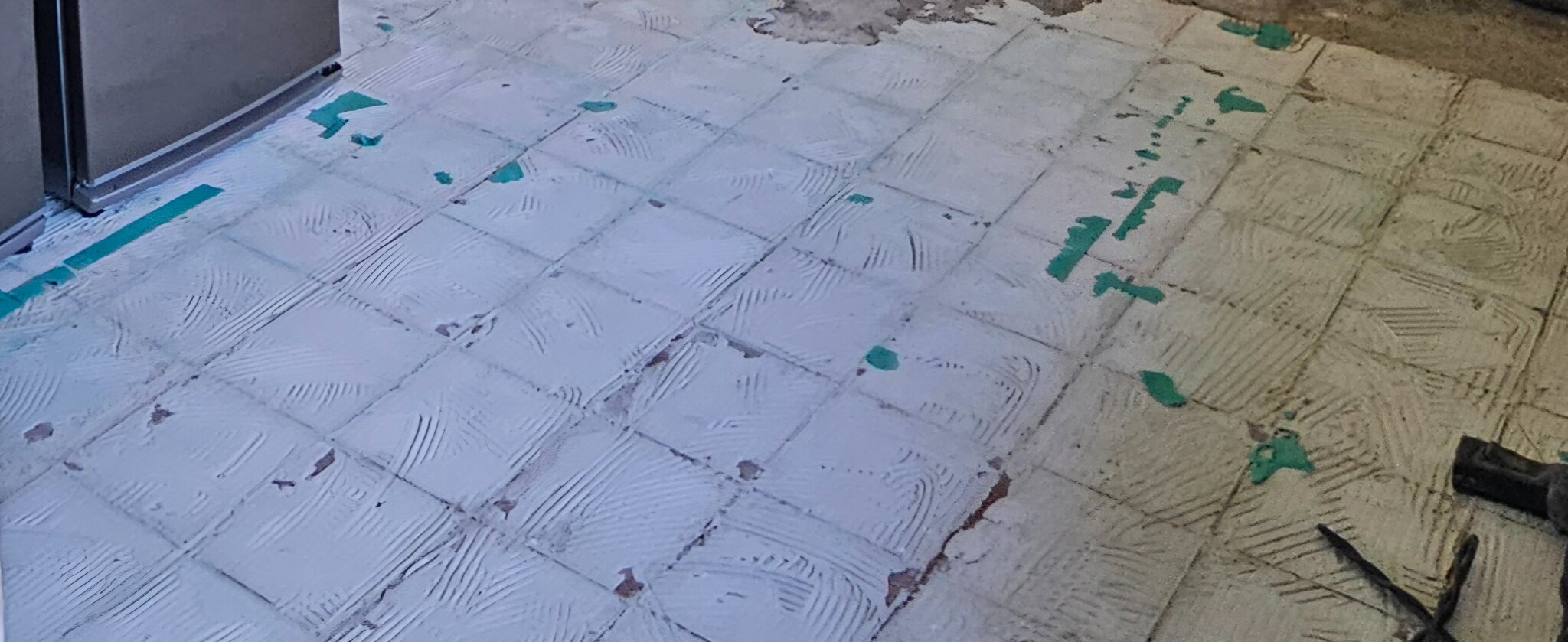

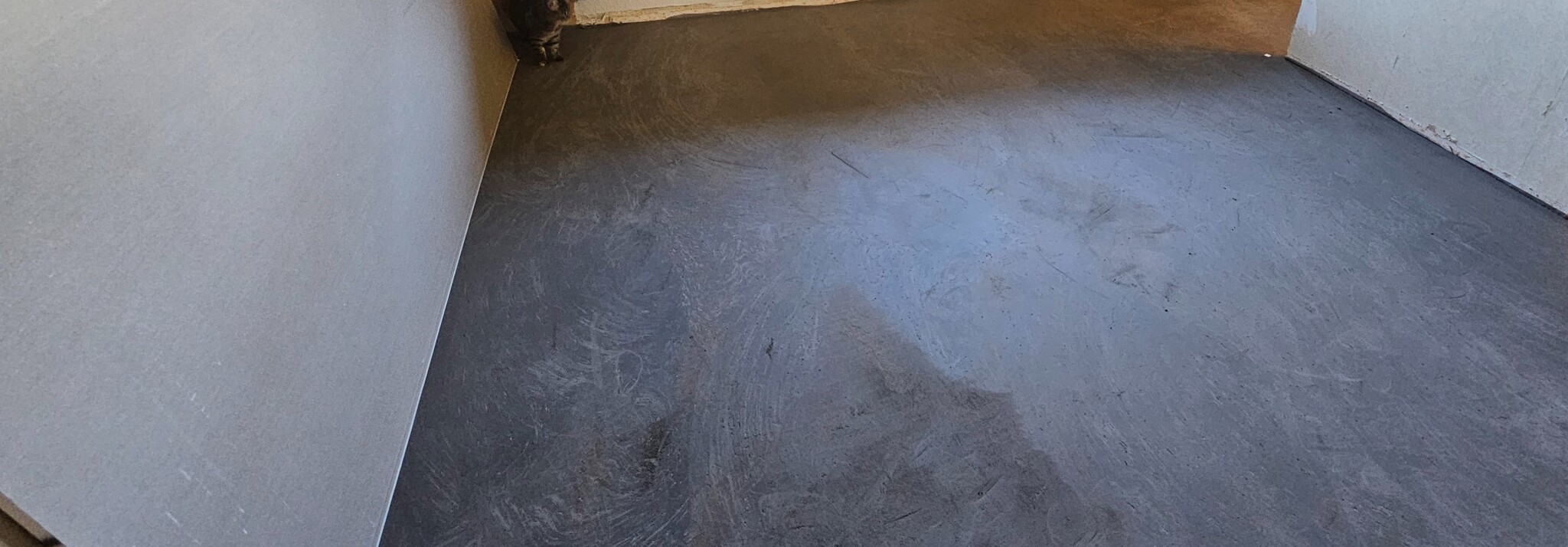

70tals radhus på syll om det spelar roll.
Rev upp gammalt linoleumgolv, under det var det kvar gammal fix från borttagna klinkers.
Det slipades ned och därefter flytspacklades det av hantverkare. De la byggfolie 0,12mm och vinylgolv ovanpå.
Nu har kök byggts ovanpå (också av samma hantverkare) och vi börjar bli klara - och nu märker vi tydliga "gropar" i golvet på olika ställen. På värsta stället sviktar vinylen typ 2-3mm när man kliver på det.
Flytspacklingsprocessen såg kanon ut när den gjordes och hantverkarna har varit superbra i övrigt.
Vad kan ha hänt? Ska försöka nå hantverkarna såklart men det är semestertider just nu.
