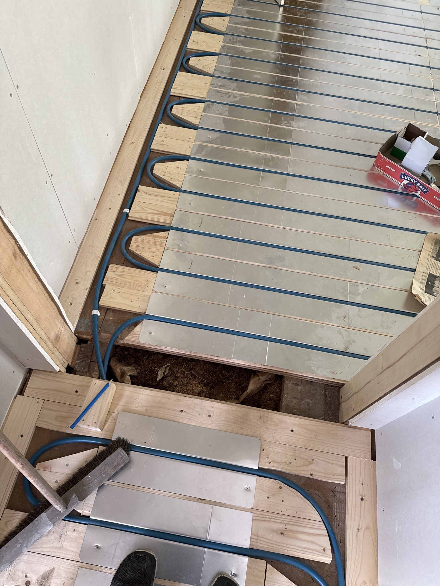

Vi totalrenoverade vårt hus och bytte från radiatorer till golvvärme samt bytte alla golv till ek parkett.
Direkt efter att golvet lagts reagerade vi på att det sviktade i princip alla rum, och olika mycket på olika ställen.
Entreprenören sa då att det berodde på att det dels inte satt några golvsocklar som tryckte ner golvet och att själva parketten från Kährs var lite bågad och att det skulle lägga sig efter ett tag.
Nu sitter det golvsocklar och det har gått ca 1 år men det sviktar lika mycket nu, om inte ännu mer.
Det är alltså så att möbler rör på sig när man går nära på vissa ställen. Är det bara nått man får acceptera i ett äldre hus, även fast det är renoverat? I ett av rummen som hade parkett innan (och inte sviktade då) så sviktar golvet nu. Troligtvis pga sättet de la golvvärmen, bifogar bild.
Kährs bruksanvisning säger att det max får svikta 3mm, men det är nog en bit över det på sina ställen.
Vi är ju såklart inte nöjda, men vet inte vad man kan kräva av entreprenören? Blir ett väldigt stort jobb att riva upp alla golv...

Är undergolvet stumt ?N nanberg skrev:Vi totalrenoverade vårt hus och bytte från radiatorer till golvvärme samt bytte alla golv till ek parkett.
Det ser ut som det är ett gammalt golv under det nya uppreglade, om det inte är stumt så kan det ju svika också, då är det itne alltid det nya hjälper.
