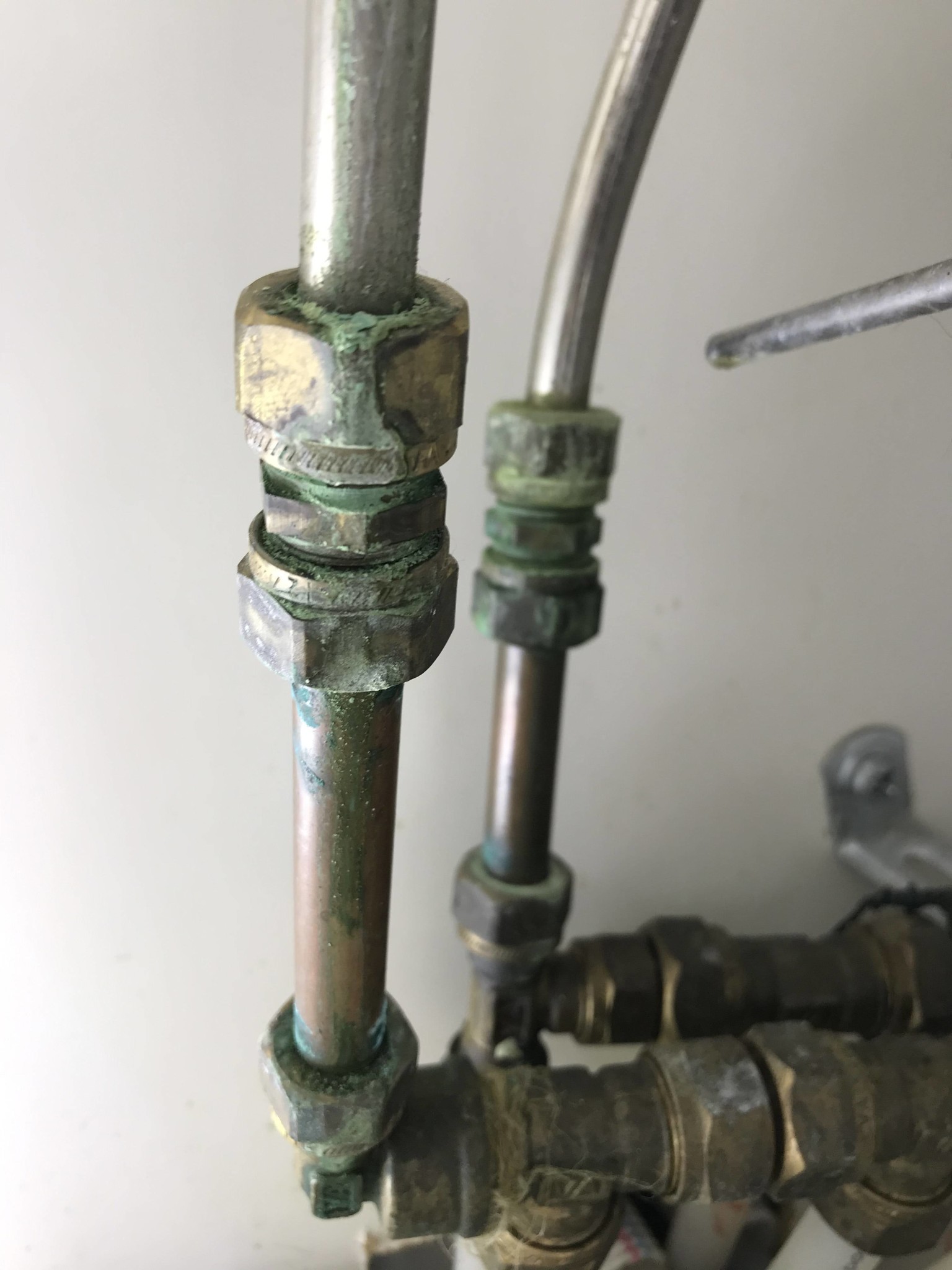

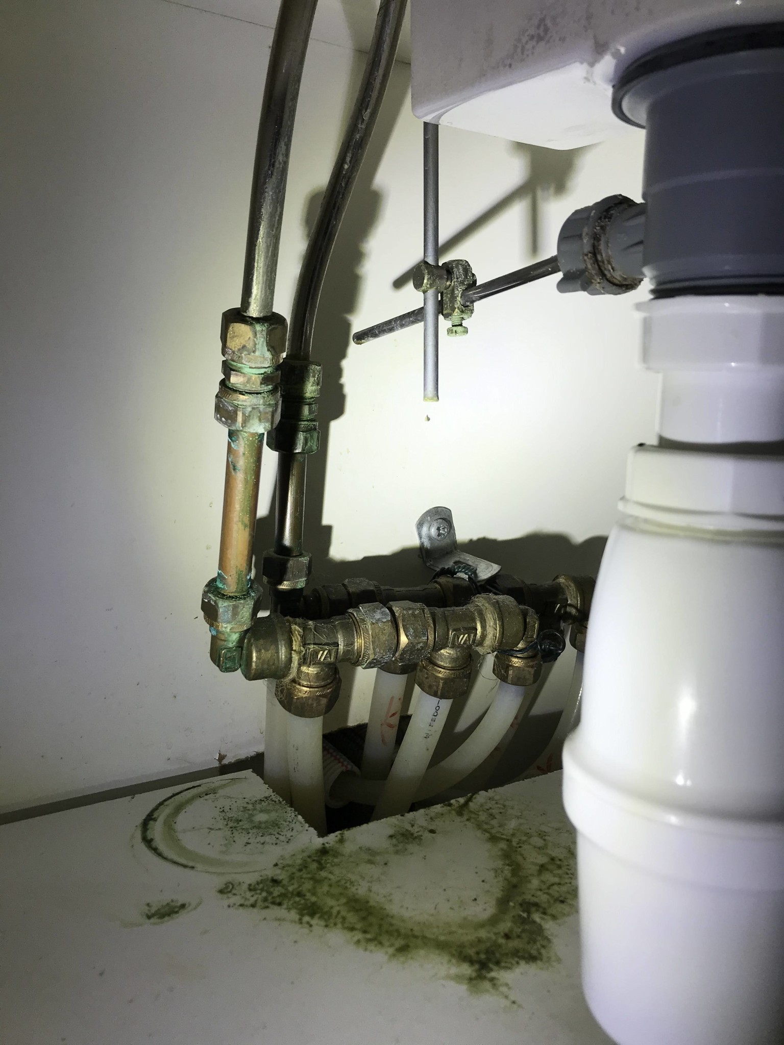

Så här ser det ut under handfatet i badrummet. Vi har bott i det här huset i snart 2 år och har städat där för några månader sedan. Det såg ut på samma sätt då. Undrar vad det kan vara och hur man kan åtgärda problemet? Tacksam för alla förslag.

Litet läckage skulle jag tippa på.. prova dra åt kopplingarna

det gröna är ärg från kopparen. och det läcker vatten nånstans som får det att bli så.

Det går inte att dra åt kopplingarna så jag måste kontakta en rörmokare.
