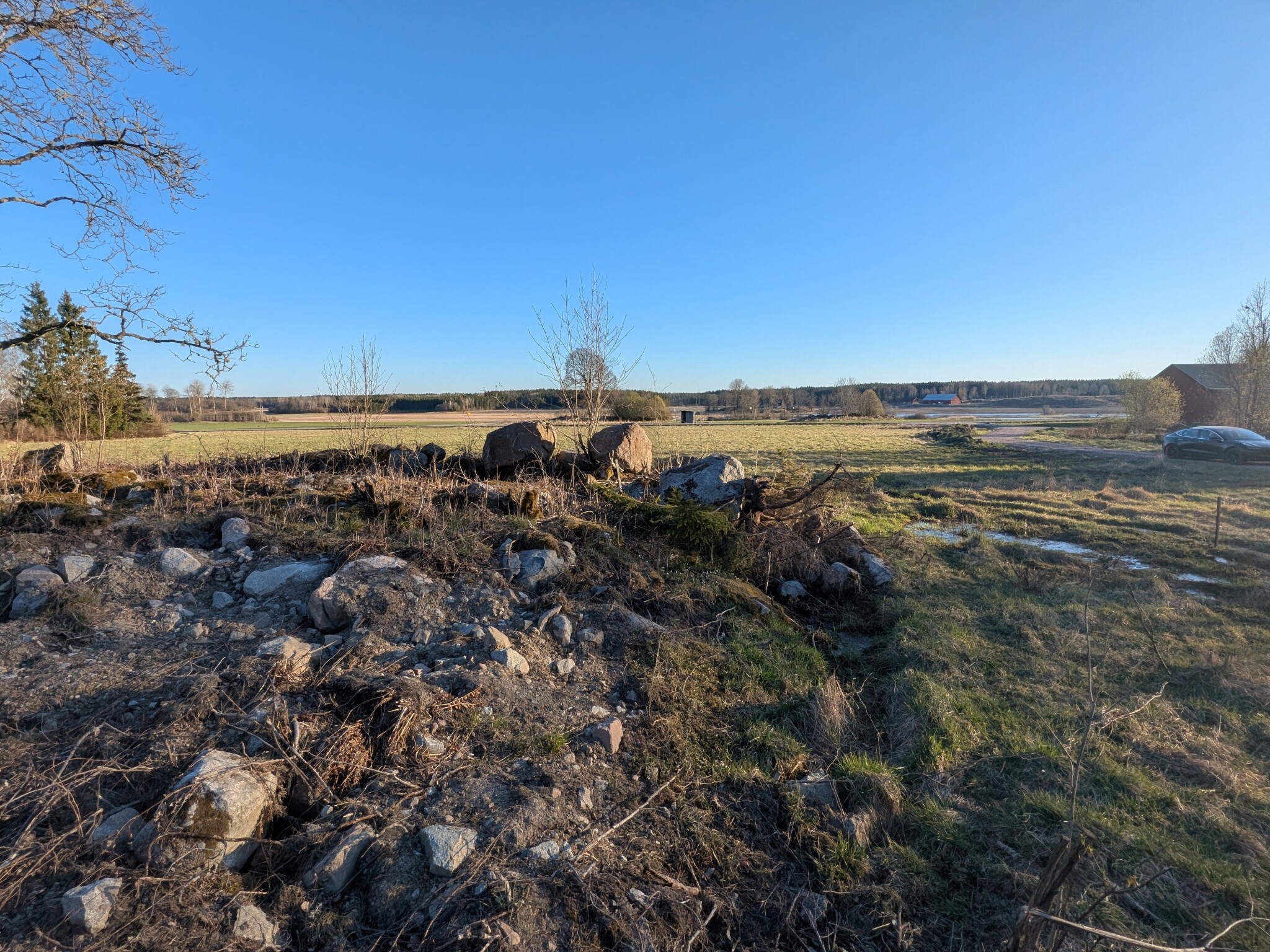

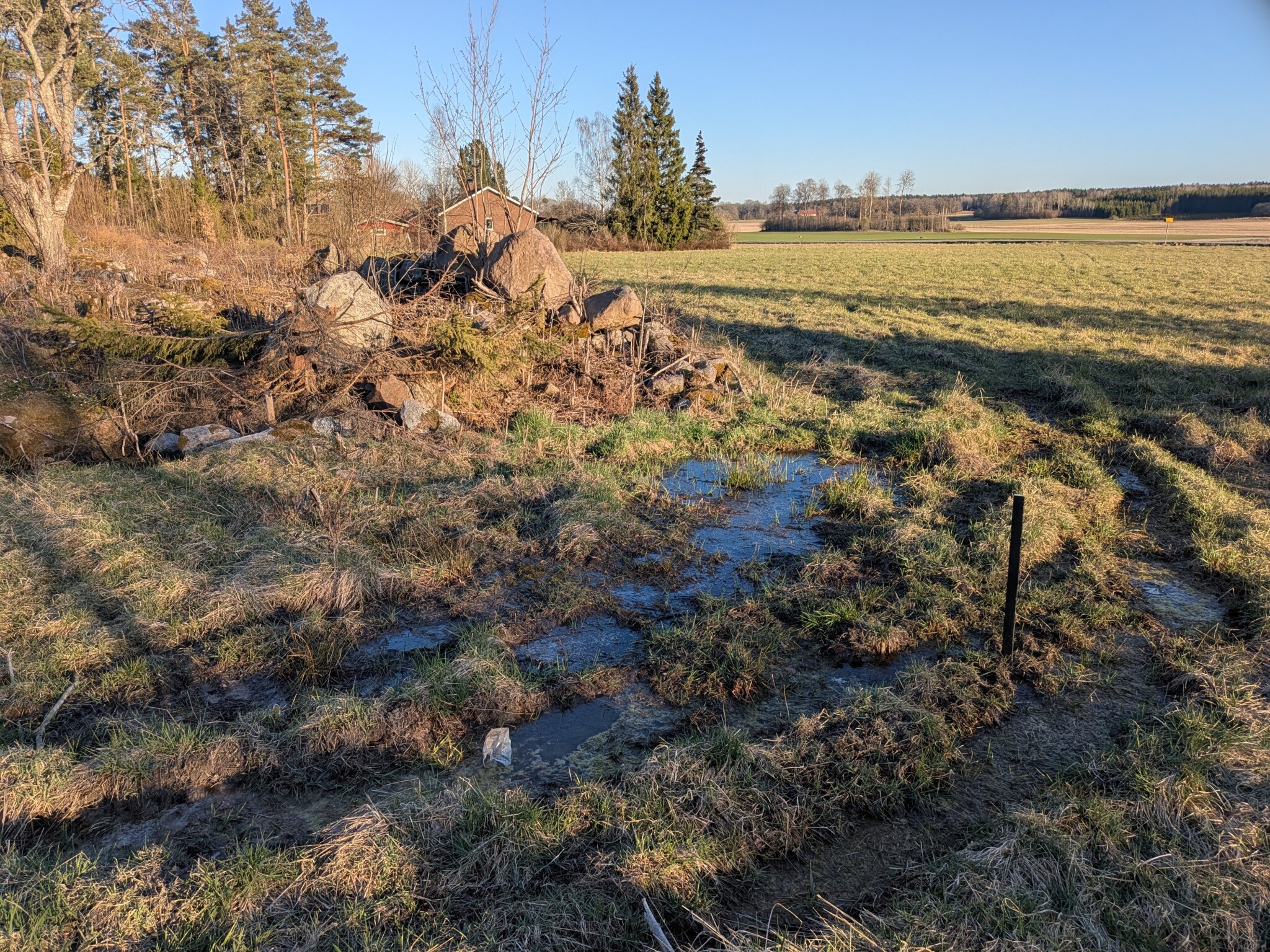

Ska strax starta igång ett husbygge och handläggaren på kommunen krävde inte in en geoteknisk undersökning för att det inte fanns några "större konstigheter". Även två olika konstruktörer menade att det går att se på ritningar och kartor så det ska inte behövas. Men blir osäker då ingen av ovannämnda faktiskt har sett tomten. Blir mest fundersam över detta hörn på huset nedan med massa pölar (där vi för övrigt ska höja marknivån med 70 cm) och det har inte regnat på ett tag.
Vad tror ni, vad bör vi göra eller vem ska vi fråga ang geoteknisk undersökning?
Svart hörnpinne av husgrunden nere till höger.
Grön tomt med pölar och svart hörnpinne i förgrunden, omgiven av skogsmark och stenar.
Resterande 70% av husgrunden är tidigare skogsmark:
Markyta med stenar och pölar, omgiven av åkrar och träd i bakgrunden. Bil parkerad till höger; området planeras för husbygge.
Blir nog med en grävmaskin att kolla vattennivån i marken, samt vad den består av, en grävis vet det mesta om vatten i marken. Hög nivå och det behövs nog en avledning av vattnet. Kan även vara flyktig lera och kanske måste pålas. Geologisk undersökning är nog inte fel i det här fallet.
