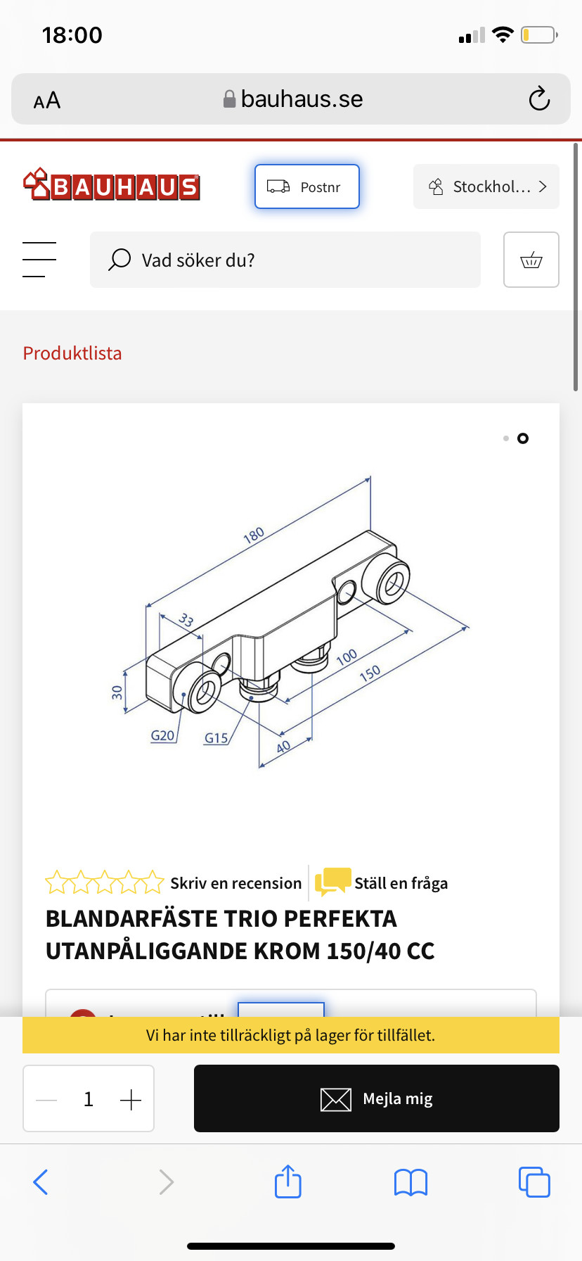

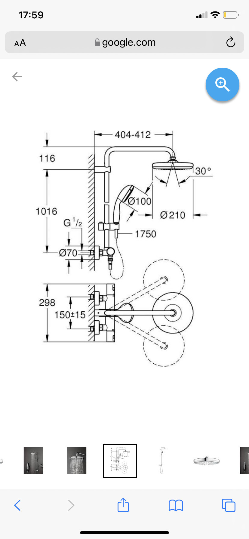

Funkar denna dusch med ett blandarfäste för utanpåliggande rör?
På Bauhaus säger dem olika, ingen verkar veta hur det är.

  • Teknisk ritning av duschinstallation med mått och anslutningar för blandarfäste.
  • Diagram över blandarfäste Trio Perfekta för utanpåliggande installation med c/c-mått 150mm.

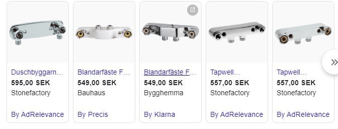

Om man använder en adapter så går det nog. Snyggast att hitta blandare med röranslutningar nedåt el uppåt.
En serie av fem olika duschblandarfästen med priser och märken, för röranslutningar uppåt eller nedåt.
Okej! Väggfästet på stången är dock inte justerbart, går det ändå? Tänker att om man sätter på ett blandarfäste så borde stången hamna längre ifrån väggen därav så passar inte fästet på stången på väggen och stången blir då sne
