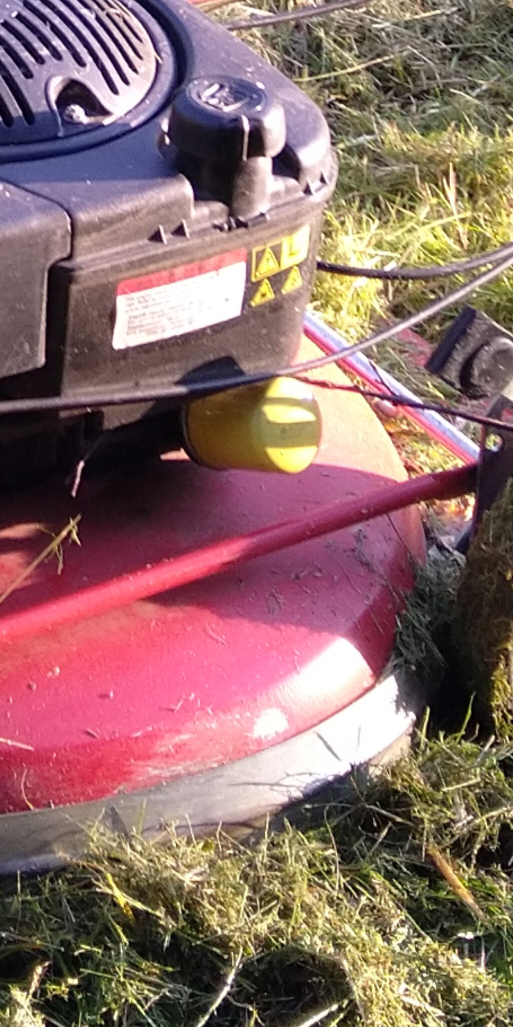

Dilato
Min Klippo har det...
Roger Fundin och 1 till
