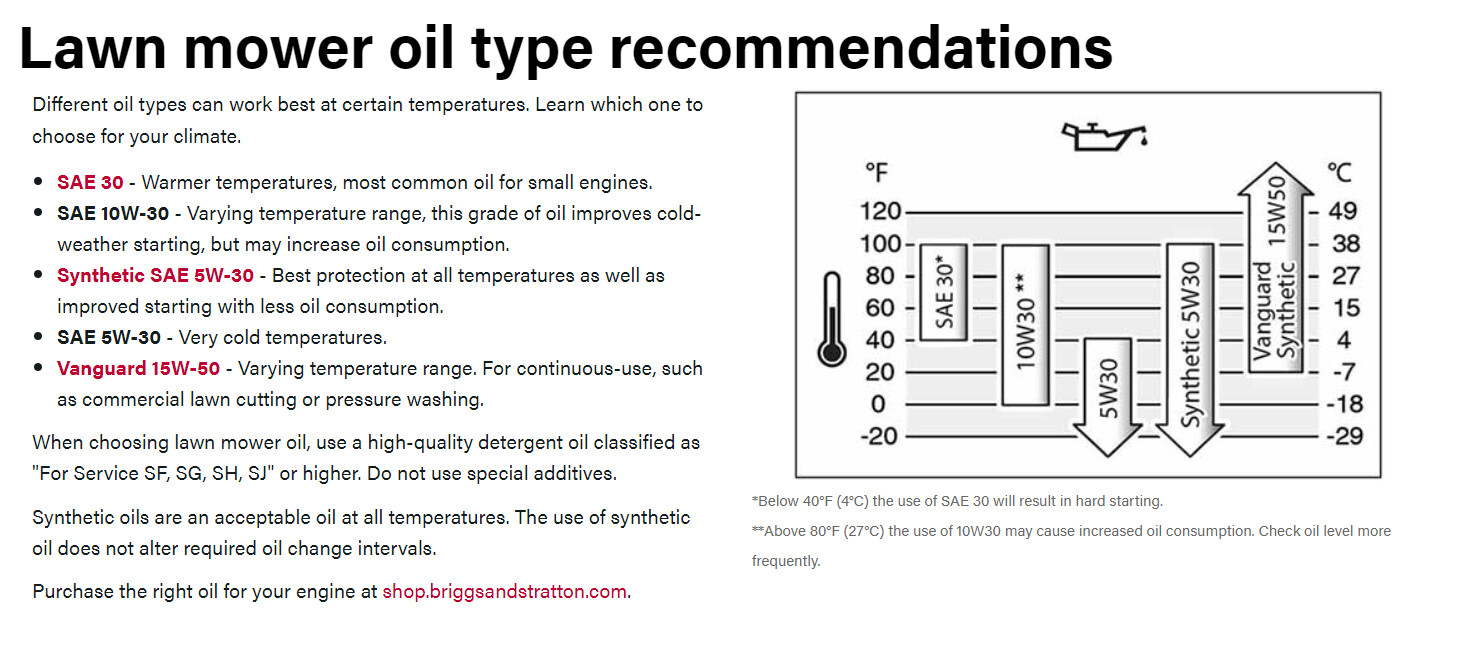

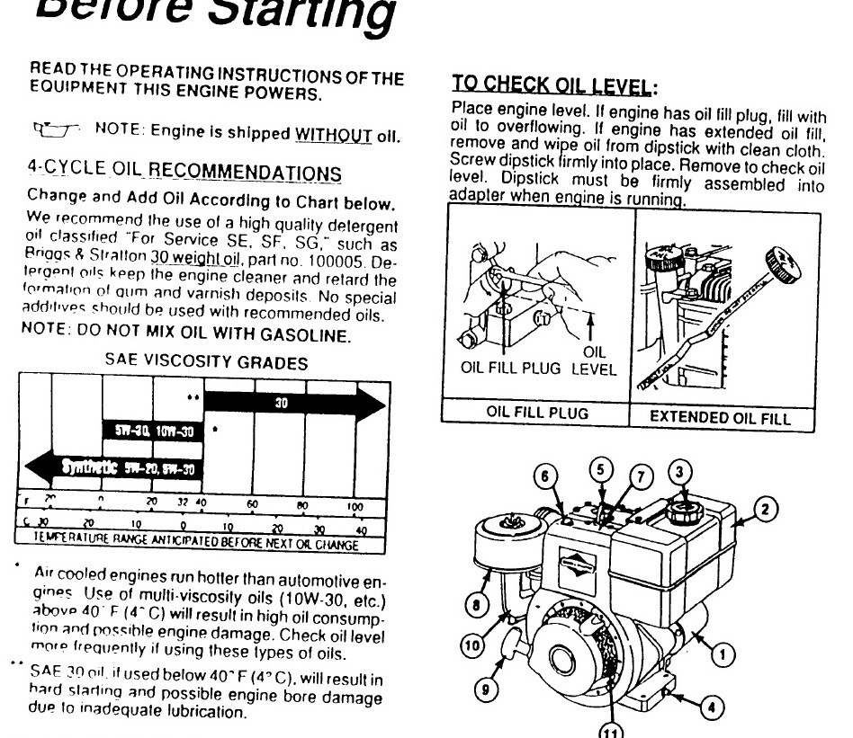

N Niq skrev:
Läs inlägg 18
  • Instruktionsmanual för motor, med rekommendationer för oljebyte och kontroll av oljenivå, samt diagram och illustrationer.
Och om du läser i en manual som är från detta årtusende, vad står det då?
SE som föreslås där är väl från 1978-79 eller så....:)
karlmb och 1 till
K Keld skrev:
Du måste nog ifrågasätta dina kunskapskällor lite bättre. Dom är ju helt uppåt väggarna.
Ja, mina uppgifter kommer ju bara från Briggs&Stratton. En sån liten skitfirma har du väl inget förtroende för.
Så när temperaturen passerar 4 grader måste oljan bytas. Jag begriper inte hur oljekonsumtionen kan bli högre med en 10W-30 än en 30 olja. Den är ju bara tunnare än 30oljan när det är kallt.

M Mats_R skrev:
Man har en singlegradeolja sommartid i en luftkyld motor. Detta eftersom oljan kan bli så het att en multigradeolja kan separera och orsaka att motorn skär.
Då gäller det för B&S, I övrigt titta vad som gäller för din modell. För min Partner är 10w-40 indikerat i motsvarande diagram. Är det en gammal sidventilare du har? Undrar om det kan påverka.
Det är ju helt sjukt att Briggs&Prutton nu i innevarande årtusende föreslår en syntetisk multigradeolja som det bästa allroundalternativet....
Information om rekommenderade oljetyper för gräsklippare baserat på temperatur, med diagram och varningsanteckningar.
Roger Fundin och 2 till
