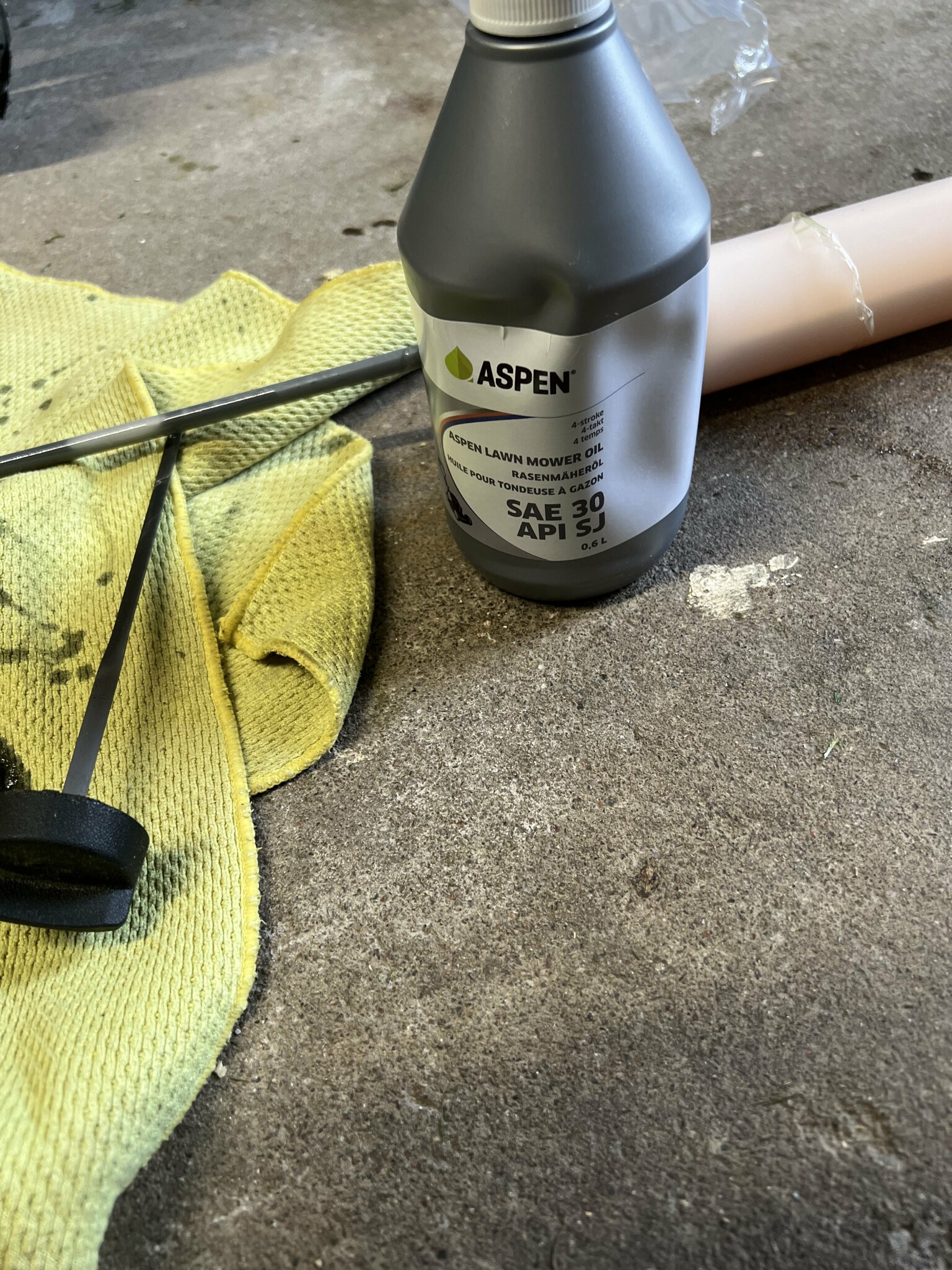

Gräskklipparolja vs vanlig motorolja?
Jag brukar skicka i den motorolja som finns hemma. Det viktigaste är att den inte är för tjock.R Rolle85 skrev:
Ibland har jag kört rak olja för tvåtaktsdieslar. Den fungerar finfint. 😅
Jag är förvirrad WilleR. Du kan inte svenska begrepp och blir irriterad på Daniel109..? 🤔 Ska vi skriva på engelska här?W WilleR skrev:
Amen i kyrkan. Jag tycker att dessa kilometer sällan innehåller kvantifierade mått på skillnad i effekt för olika utfall mellan olika motoroljor. T.ex. antal timmar till motorhaveri, dl förbrukning av oljor per drifttimme, osv. Ibland verkar det som att man för att vara på säkra sidan behöver ta samma olja till Klippon som Max Verstappen har i sitt åk. Och då har ju försäljarna lyckats väl, får jag säga.O [old rusty] skrev:

Jag har redan sagt vad jag tycker om skit oljor från medeltiden, så jag tänkte fylla på med att min Partner har en motor på 140cc och 3-4 hk. Detta ger en litereffekt på 20-30 hk.
Som en jämförelse kan nämnas att Volvo B20A när den introducedes 1970 hade 82 hk ur 2 liter, dvs 41 literhästar. Och idag har småbilar 80hk ur 1 liter eller så. Tror att specificerad oljekvaliret var API SD.
Det är alltså ytterst måttlig trimningsgrad på gräsklippare vilket förklarar varför det mesta går bra att hälla i. Läs manualen och se vad tillverkaren specificerar.
