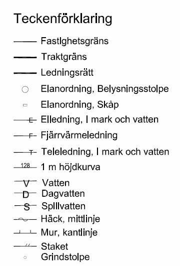

Grannfejd. Slänten på min sida - schakta bort?
Framgår på ritningen att det är en kuperad terräng, höjdkurvor. Sedan beror det ju på hur slänten är utförd. Är det en naturlig sjänt så lär den inte finnas med. Jag har stödmurar runt halva min tomt och dessa finns med på detlajplanen.

Jag som jobbar en del med detaljplanen, eller i vart fall kartan bakom den, kan dela med mig av kunskapen att kartan på en detaljplan inte på något sätt är en bindande beskrivning av vad som finns/kan finnas/får finnas.
En detaljplan beskriver vad man får bygga och framförallt INTE får bygga, detta visar man på en karta som kan ha lite varierande innehåll beroende på vilken nivå kommunen har bestämt sig för....
Håller med Gallianoman, alla kommuner har inte resurser att ha väldetaljerat kartmaterial. I moderna detaljplaner så brukar det iofs ibland finnas med områden som uttryckligen får nyttjas som slänt, men då är det som regel intill genomfartsgator och lokalgator, inte inne mellan tomter, där reglerar man vanligtvis inte slänter.
Nej, det är bygglovshandlingarna som man bör studera, där ska ju den sökande ange hur han har tänkt att utforma sin tomt. Om han sedan inte gjort det som han sök om och fått lov till, så är det där man bör börja gräva - gärna tillsammans med argument som dagvattenhantering.

Begär ut kopior på det beviljade bygglovet.
På sektionsritningarna bör du kunna se att det ska vara ett dike på grannens tomt.
Den marknivå som är på fastighetsgränsen skall bibehållas och man tar rätt på sitt eget regnvatten via ett dike på sin tomt.
