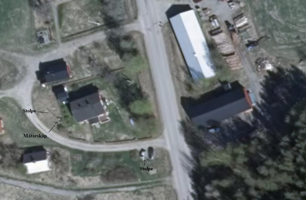

Jag vet inte exakt vad en bild bevisar, men så här ser det ut iallafall. Mätarskåpet innehåller mätare för villafastigheten till vänster och jordbruket till höger om stora vägen. Det är olika fastigheter med olika ägare. Där det står 'Stolpe' ser man skuggan av stolparna till luftledningen som går till jordbruket.
Luftbild av byggnader med mätarskåp markerat, skuggor av stolpar och noterad väg mellan villafastigheten och jordbruket.
Alfredo Alfredo skrev:
Men vem är det då du menar "leder ström" på ett olovligt sätt?
Den som har en huvudledning från/över grannfastigheten, vore det nätägarens kabel (servis) vore det inga tveksamheter. Men servisen slutar ju på grannfastigheten.
Ja jag är helt enig med dig i det du skriver i #2 att det är grannens problem att se till att skåpet flyttas om grannen så önskar.
Hej, trevligt att du kom tillbaka. Var är detta någonstans?
