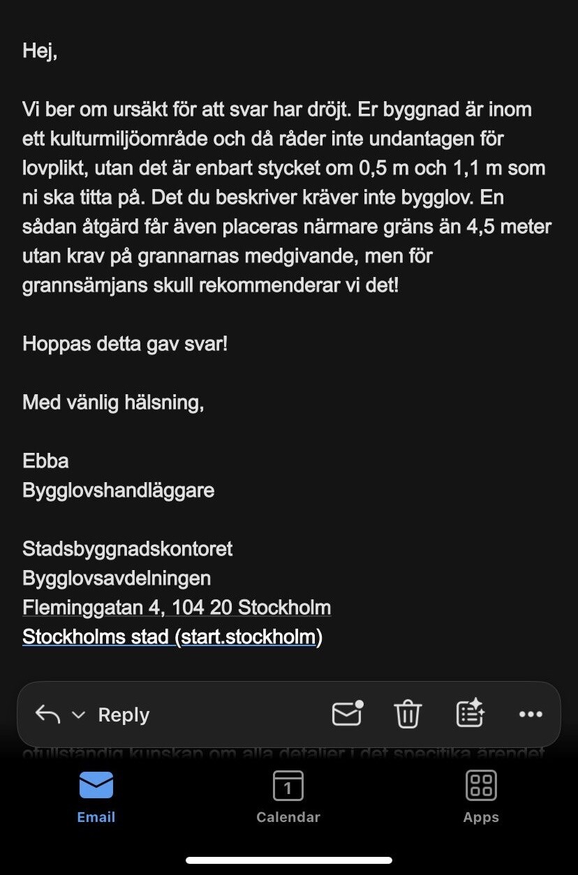

Igår fick min granne svar av bygglovsavdelningen på Stockholm stad.
Jag tror dock att vårt område inte kulturmiljöområde.
Det finns många som tror att 4,5 m från fastighetsgränsen är någon sorts samfälld mark som grannskapet bestämmer över. Vi ser det om och om igen på detta forum.
