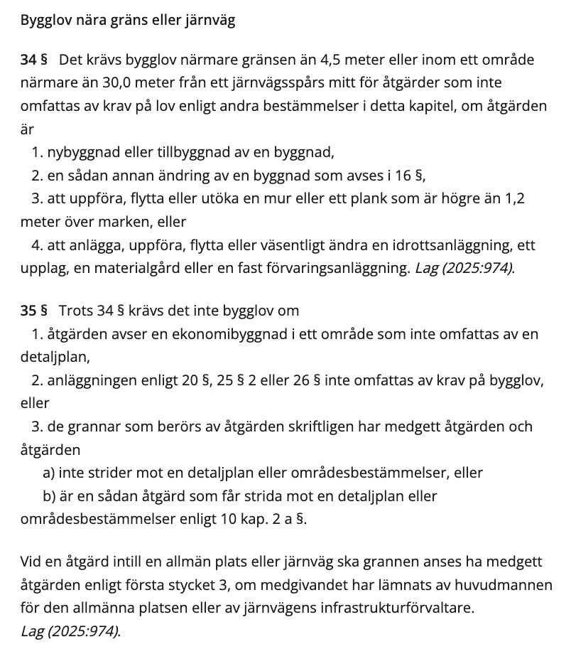

Finns det svart på vitt att man kan bygga altanen mot tomtgräns om den är lovbefriad?
När gäller 4.5 meters grannmedgivande?

Den regeln gäller byggnader, inte altaner utan tak. PBL 9 kap 19 §:
Bygglov för murar, plank och altaner
19 § Det krävs bygglov för att utomhus uppföra, flytta eller utöka en mur, ett plank eller en altan i ett område som omfattas av en detaljplan, om anläggningen
1. får en höjd över marken som överstiger 1,8 meter och placeras inom 3,6 meter från en byggnad, eller
2. får en höjd över marken som överstiger 1,2 meter och inte placeras inom 3,6 meter från en byggnad. Lag (2025:974).
https://www.riksdagen.se/sv/dokumen...ing/plan-och-bygglag-2010900_sfs-2010-900/#K9

Så när det är bygglovsbefriad altan behöver man automatiskt inte grannens medgivande?
Jag läser olika på olika ställen. Gäller Stockholms stad.

Ja, om du läser 9 kap 34 och 35 §§ PBL tillsammans så har du det svart på vitt:
Som du själv kan se finns inte altan listad i anläggningar som omfattas av utökad bygglovslovsplikt om den utförs nära gräns (34 §). Därmed kan heller inte grannemedgivande minska en sådan utökad bygglovsplikt.

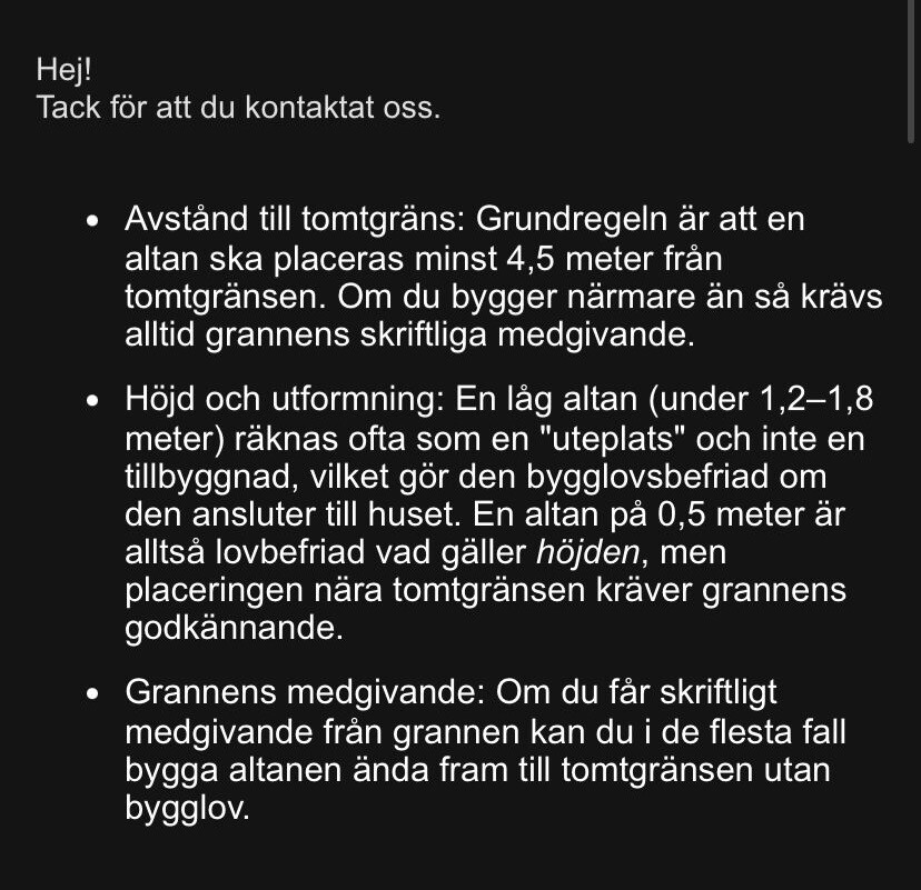

Granne 1. Som jag försöker hjälpa fick detta av granne 2 som inte vill ha trädäck till sin tomtgräns.
Granne 2 har mejlat Stockholm stad och här är svaret. De menar att man även om det är lovfritt måste granne godkänna inom 4.5m
