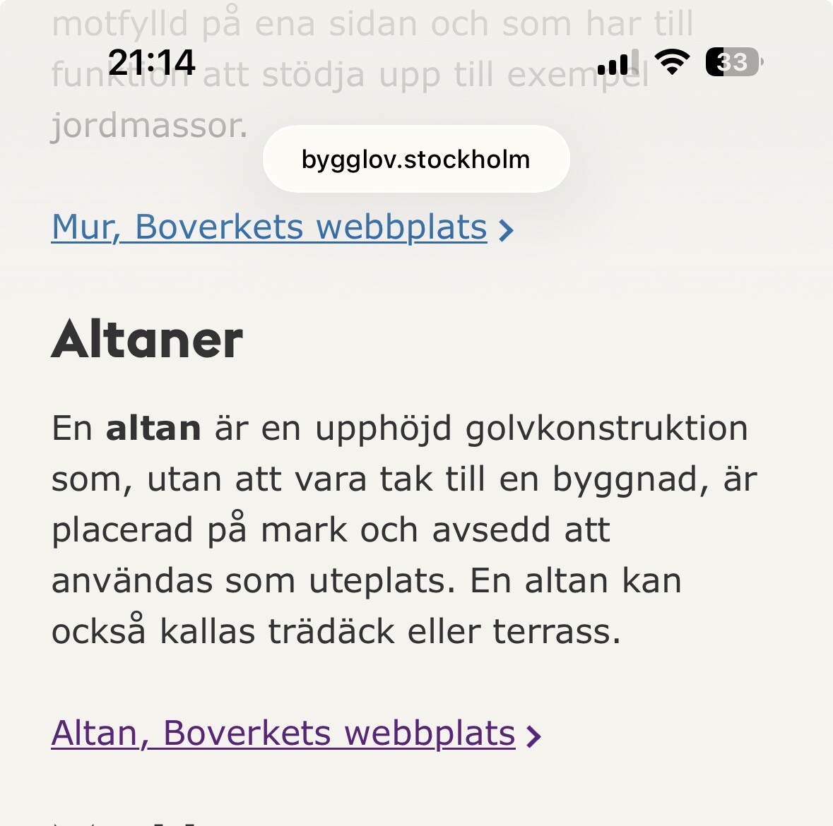

K Kris1 skrev:
Granne 1. Som jag försöker hjälpa fick detta av granne 2 som inte vill ha trädäck till sin tomtgräns.
Granne 2 har mejlat Stockholm stad och här är svaret. De menar att man även om det är lovfritt måste granne godkänna inom 4.5m
Trädäck och altan är inte samma sak, på samma sätt som det inte kräver bygglov eller grannmedgivande för att lägga marksten krävs det inte för ett trädäck på marken
Festlund och 2 till
Stockholm stad säger att det är samma sak.

Nackdelen med att använda AI som kommunalanställd istället för att läsa PBL... Det blir fel ibland.

Ja, om du läser 9 kap 34 och 35 §§ PBL tillsammans så har du det svart på vitt:
Som du själv kan se finns inte altan listad i anläggningar som omfattas av utökad bygglovslovsplikt om den utförs nära gräns (34 §). Därmed kan heller inte grannemedgivande minska en sådan utökad bygglovsplikt.
Men är inte grannmedgivande något som behövs om bygglov inte krävs?
Att grannen då får "vetorätt" om kommunen inte behöver tillfrågas, men att kommunen kör över grannars åsikter om de så beslutar i ett bygglovsärende (kommunalt tyckande utifrån grannars yttrande)?
Men inget av mitt resonemang här är relevant eftersom en marknära altan inte är en byggnad?
Ändrar man inte marken ( mer än 50cm vilket kräver marklov) eller bygger trädäcket så högt att man får en byggnad, dvs byggnadsvolym mellan mark och golv (som då ev kan kräva bygglov), så är det fritt fram att bygga ända fram till grannens gräns.

Att något kallas samma sak är inte samma sak som att det är samma sak juridiskt! Det är oerhört viktigt att separerar vad man brukar säga och vad det är.

Intressant:
Inom detaljplan är det gällande planbestämmelser som styr hur nära tomtgräns en tillbyggnad
med altan eller en fristående bygglovspliktig altan får uppföras.
Om det inte finns en planbestämmelse som anger avstånd till tomtgräns och detaljplanen är
uppförd innan ÄPBL så gäller 39 § byggnadsstadgan, BS, som en planbestämmelse vilket
bland annat innebär 4,5 meter till tomtgräns för byggnader.
En altan som inte är en fristående byggnad och inte innebär en volymskapande tillbyggnad,
utan som antingen är bygglovsbefriad eller som kräver bygglov för utvändig ändring, kan
uppföras närmre tomtgräns än vad detaljplanen anger för avstånd från byggnad till gräns, eller
närmre än 4,5 meter om det är 39 § BS som gäller.
Utanför detaljplan
Utanför detaljplanerat område finns ingen bestämmelse som anger hur nära tomtgräns en
byggnad får ligga. Grannar ska höras innan beslut om bygglov om det gäller åtgärder som inte
är en liten tillbyggnad eller en komplementbyggnad till ett en- eller tvåbostadshus. Här får
man anta att beslutsfattarna menade att det också ska vara ett avstånd på 4,5 meter till gräns
för att man inte ska behöva höra grannarna och att hänvisningen i 9 kap 25 § PBL egentligen
borde vara till 9 kap 6 § PBL och inte 9 kap 31 a § PBL. Eftersom utvändiga ändringar inte är
bygglovpliktiga utom plan så kan altaner som inte betraktas som tillbyggnader eller fristående
byggnader uppföras nära gräns. Det kan de även inom detaljplanerat område, men i de fall de
bedöms innebära att byggnadens yttre utseende avsevärt påverkas så krävs inom detaljplan
bygglov och då får grannarna i alla fall ett beslut att överklaga, även om de inte har blivit
hörda för att det inte är en planavvikelse.

Så då återigen, altan:
Här handlar det om 45-52 cm över mark.
Claes Sörmland
Ja en sådan altan kräver ju inte bygglov. Först när den är över 1,2 m hög inträder bygglovskrav.
