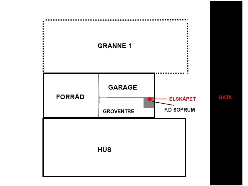

Grannarnas huvudsäkring i min hall - vad göra?
Lådan verkar vara både för din och senare liggande mätare lossa alla säkringarna så får du säkert också mörkt. Den går givetvis att flytta men det får man bekosta själv isf och det kräver inblandning av elleverantören också.

I ditt fall är det mycket märkligt arrangerat om jag förstår saken rätt, fast en bild på detta soprum vore intressant.
Denna låda borde vara placerad i ett allmänt utrymme då säkringarna påverkar mer än din mätare och kan behöva kommas åt vid fel.
Servissäkringen utgör normalt gränsen mellan kunds och nätägares anläggning men så kan det inte vara i ditt fall då även grannars anläggningar är avsäkrade.
Det är inget annat än servissäkring för en anläggning med flera mätare dvs TS och några av grannarna. Precis som Slugge säger är det överlämningspunkt för nätägaren och lådan tillhör inte denne, däremot ledningen före och anslutningen som därför sköts via elleverantören. Den vita kabeln utgående och tydligen sydd mellan mätarplatserna bortöver är inte nätägarens ansvar och kan flyttas, ändras osv av en installatör. Men ingreppet vid varje mätplats kräver att återplombering sker så även då måste nätägaren kopplas in.
Kanske har soprummet varit ett gemensamt utrymme så då satt ju lådan vettigt där. Och den kan i princip inte slopas eftersom denna typen av anläggning med flera mätplatser efter ska avslutas med servissäkring, men som Slugge skrev ett udda utförande här. Vill man göra ett litet ingrepp för att slippa ha den i TS del är det ju bara att sätta den utvändigt en meter eller så i sidled, servisledningen verkar ju komma utifrån där i det gamla Plicaröret så den kanske räcker till.

Gjort en liten skiss, skåpet sitter alltså i vårt gamla soprum som jag byggt igen och gjort till groventre/hall.
