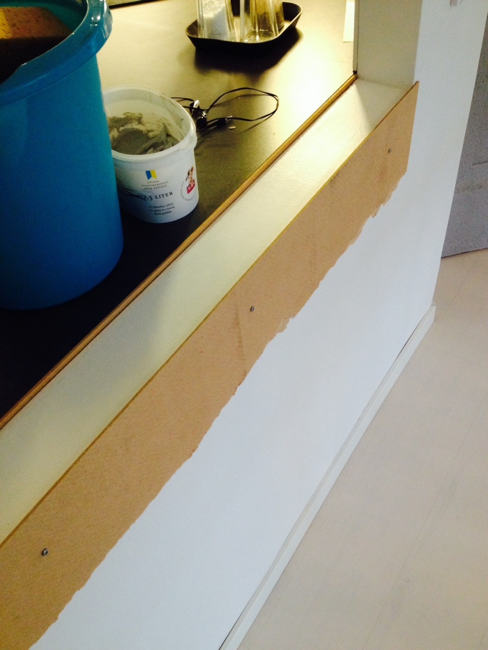

ja det var detta jag hade hoppats på också men vi pratar om att höja väggen ca 0,4cm till 0,6 cm för att komma i nivå med bänkskivan och de finns inte några sådana tunna gipsskivor att bygga med, det är där jag haltar just nu och letar därmed efter alternativa material. Nån som vet? Typ flera lager av nått papper eller vad?-RB- skrev:
Jag uppfattade det som att väggen även skulle förlängas i sidled. Det var där jag tänkte mig gipsskivorna. Annars skulle jag putsa upp höjden med gipsputs. Limma en pappersremsa över skarven som dessutom viks över ovankanten och sedan spackla, slipa och måla. Kanske kan man skippa pappersremsan, och bara spackla.Roland112 skrev:ja det var detta jag hade hoppats på också men vi pratar om att höja väggen ca 0,4cm till 0,6 cm för att komma i nivå med bänkskivan och de finns inte några sådana tunna gipsskivor att bygga med, det är där jag haltar just nu och letar därmed efter alternativa material. Nån som vet? Typ flera lager av nått papper eller vad?

gipsputs bara säger du och en bred platt spatel av nått slag tänker jag, ska söka på detta!

http://www.bauhaus.se/smp-gipsputs-25-kg.html
Denna är den enda jag själv använt. Det verkar som om den finns i mindre förpackningar också. Den är smidig att arbeta med.
Glöm inte primer. Det behövs på de målade ytorna.

ok, jag har en burk med Knauf startprimer som man har innan man sätter kakel, är de den primern jag ska måla med innan?-RB- skrev:
Sen ska jag leta efter husfix eller gipsputs!
tack alla!
Jag har använt http://www.kiilto.se/se/byggprodukter/produkter?product_group=55339&sub_group=45055&prod=46122 med framgång. Den är väldigt mycket billigare än Combimix egen primer. Den du har från Knauf funkar säkert bra den med.

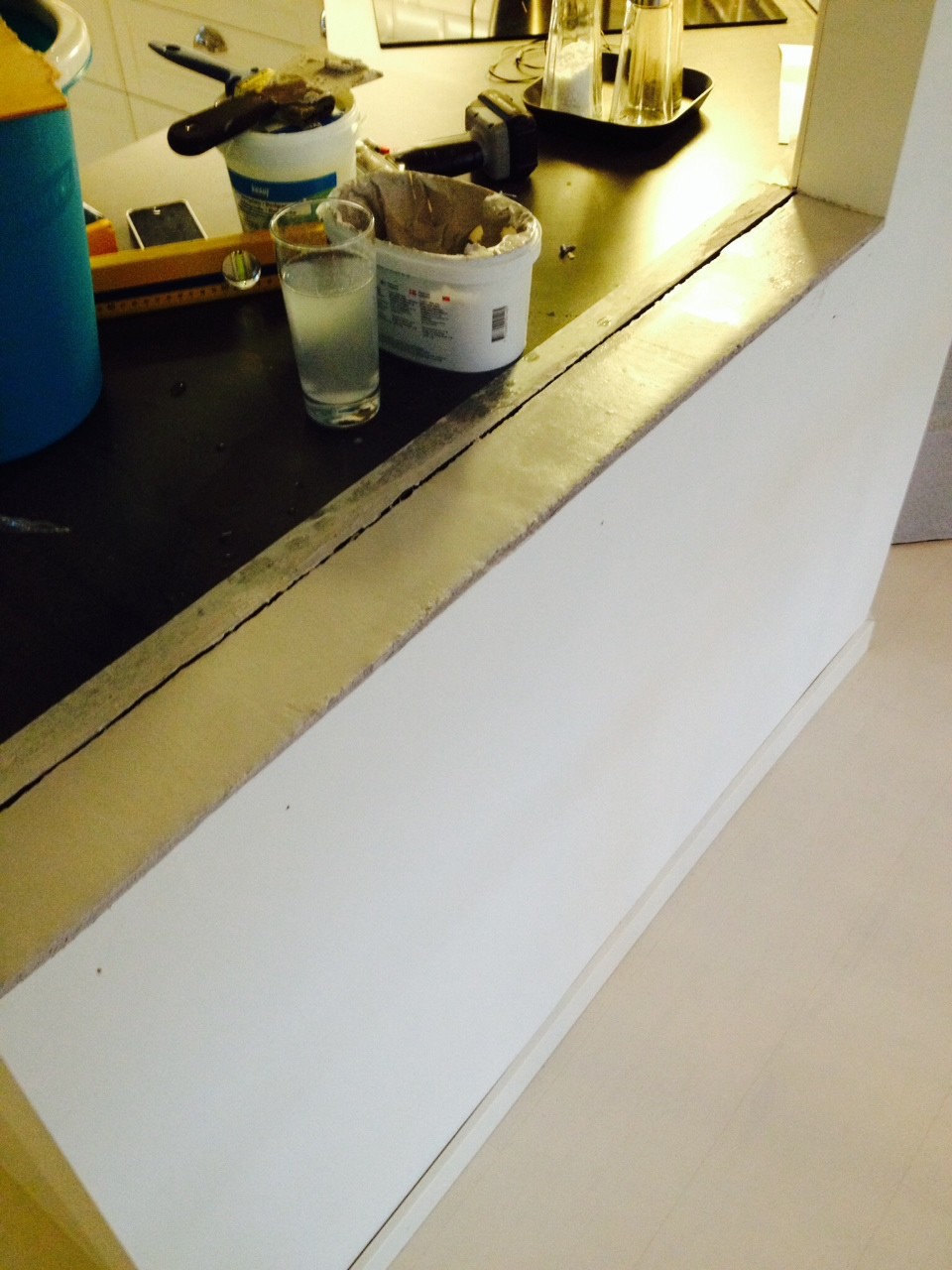

Nu så. Byggde på med klossar i sidled och sen byggde jag en ram i masonit eller vad det är runtom. Därefter hade jag en perfekt ram att lägga husfix i. Nu ska de få torka ordetnligt och snyggas till.
Va säger ni nu, ska jag ha väggförg även på ovansidan eller ska jag ha typ en vit lackfärg som är starkare mot fläckar o glas osv?
Hur slipar jag detta sen, har man speciellt sandpapper och vatten samtidigt?
