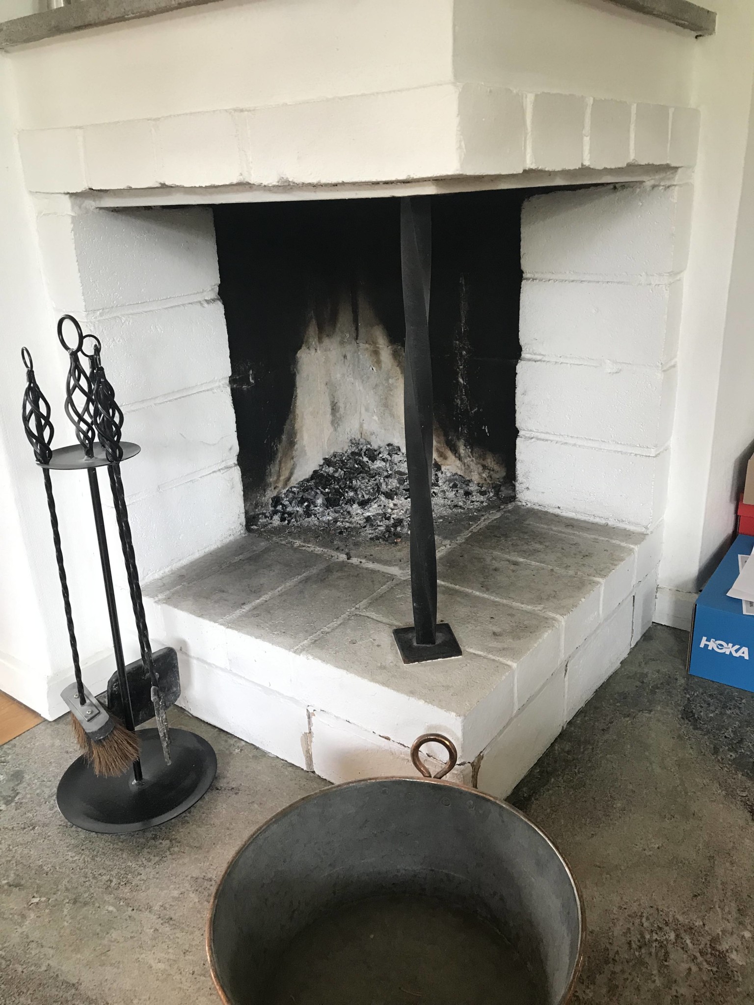

Tänkte snygga till och glasa in min öppna spis.
Är det någon som gjort något liknande tidigare? Vet att många sätter dit en kassett men jag tycker det är fult.
Min tanke är att putsa ytan slät så man inte ser mönstret av tegelstenarna. Frågan är då vilken typ av putsbruk man kan använda som klarar värme?
Glasdörrar med fästen borde man kunna få tillverkade av ett glasmästeri? Något annat man ska tänka på så det blir rätt från början

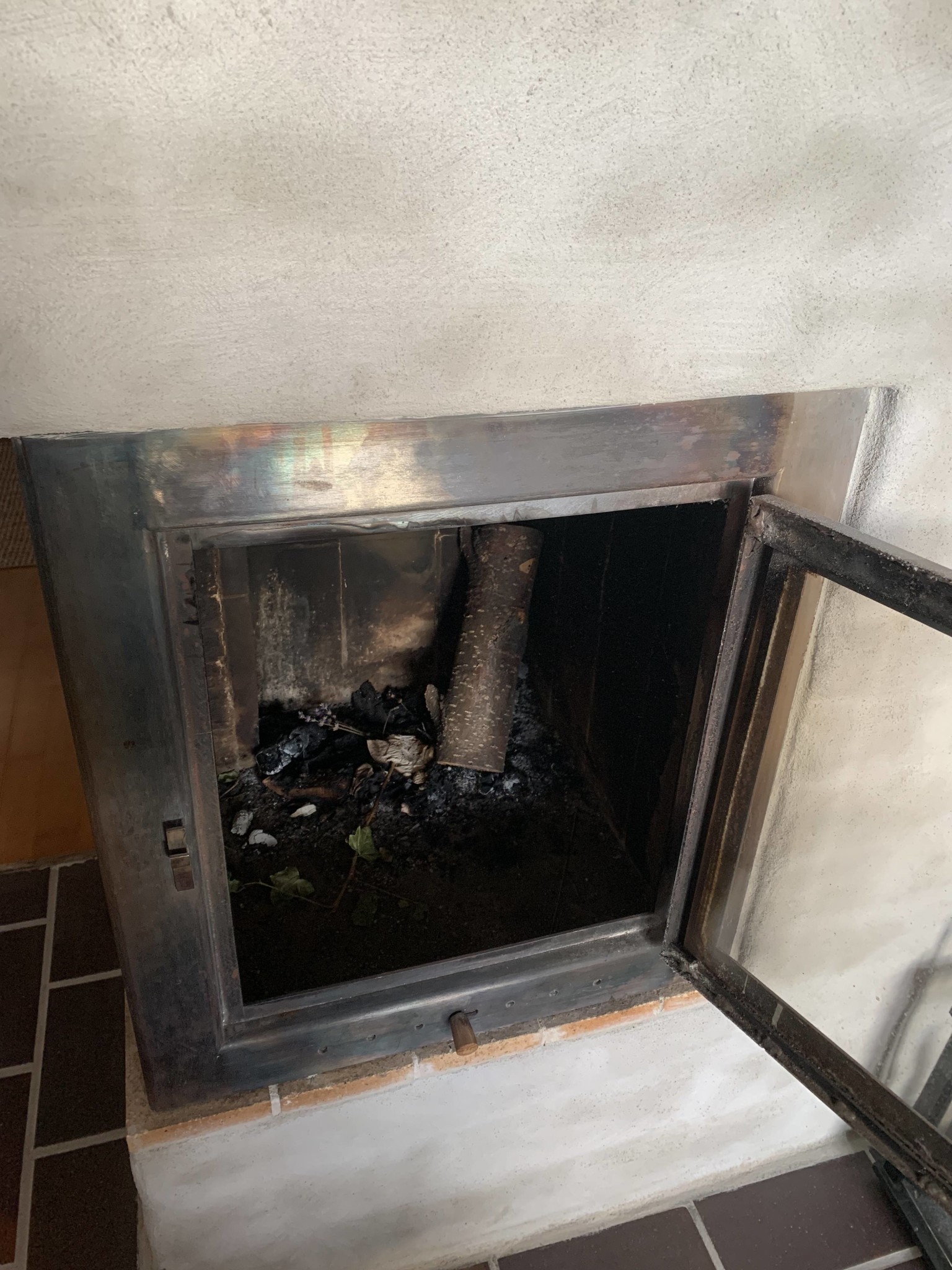

Här kommer bilder på mitt bygge.

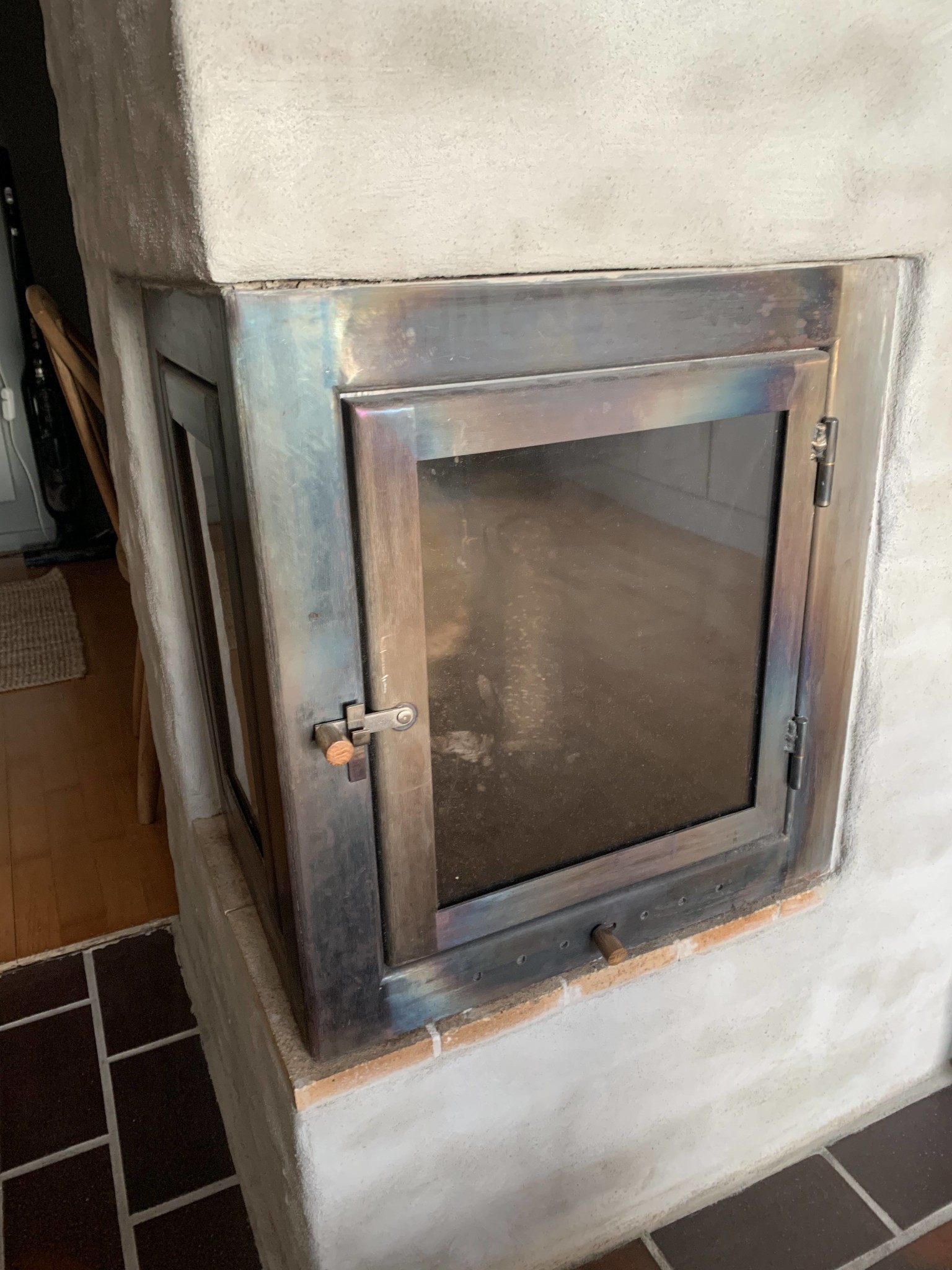

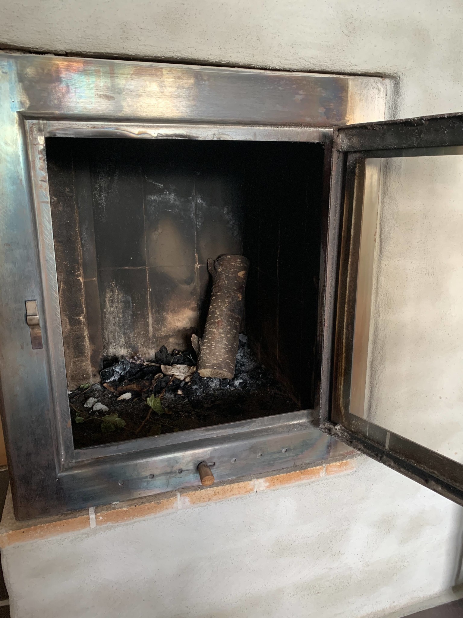

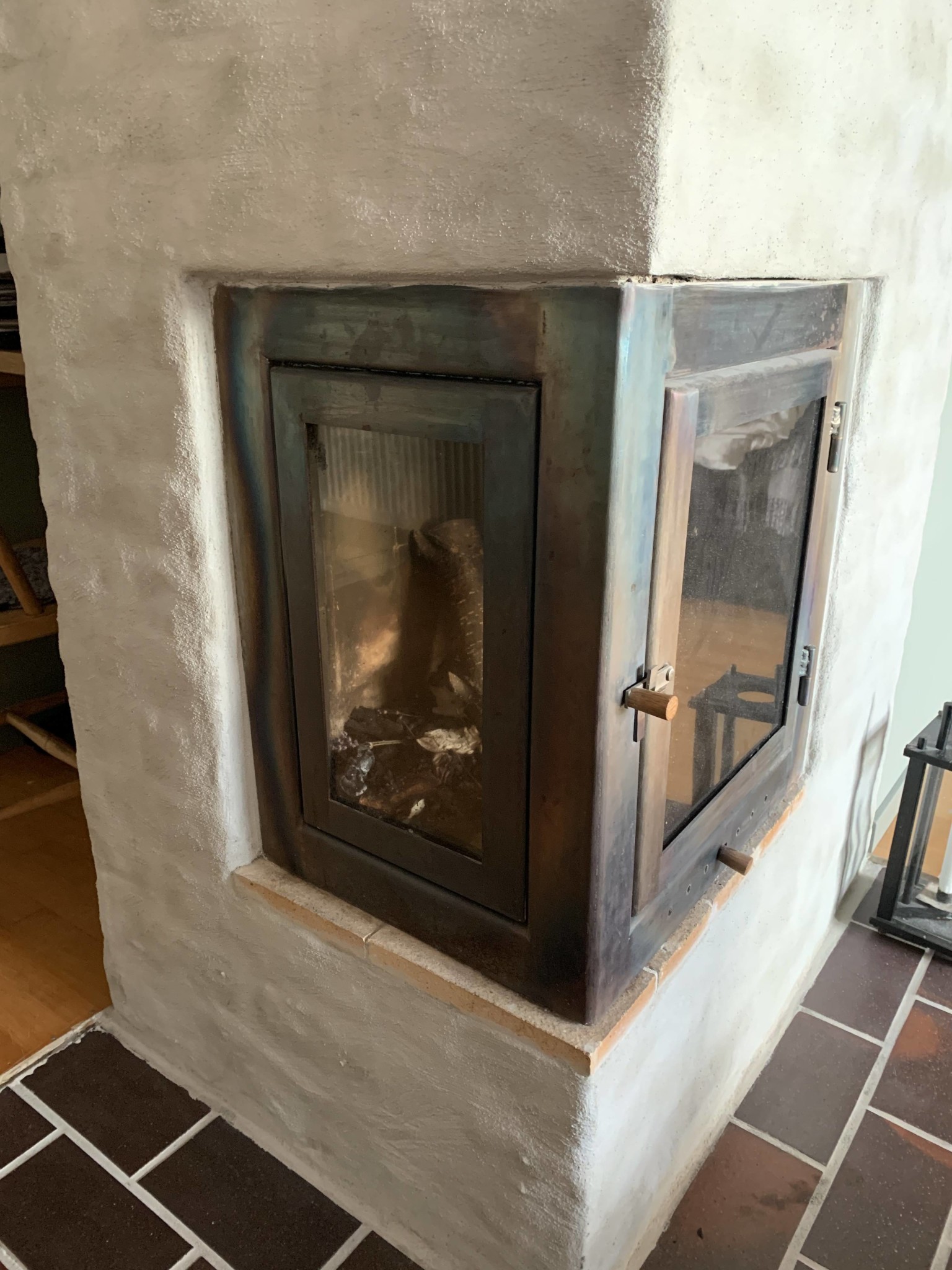

Jag gick till den lokala smeden och beställde några bitar 3 mm Cortenplåt, bockade som vinkeljärn i dimension 60 x 30 mm. Corten är det material som exempelvis energikassetten använde för sina kaminer, det används även som rabattkanter för att det får en rostig yta men rostar inte sönder. Med detta material svetsade jag sen samman två sidor av en kassett och placerade dessa i öppningen av spisen. Tätning mot spisens sidor gjordes med tätningsband av glasfiber som används för spisdörrar. Rutorna beställdes av den lokala glasmästaren, tror de är 4 mm ”eldglas”. Killen var lite nervös när han skulle skära glaset, det krävdes en del våld…
Gångjärn till dörren beställdes på nätet och är avsedda för hembyggda kaminer. Ventil under dörren gjordes som den vi har på en energikassett på nedervåningen, några hål i en plåtbit som kan skjutas i sidled för att reglera luften, dörren har även två lägen för detta ändamål, liksom på vår energikassett.
Vi har inte tätning i själva dörren, tänkte att det blev för klumpigt och det ska ju likväl komma in en del luft. Vi målat inte den och nu måste det vara mera än femton år sedan vi gjorde den. Värmen har påverkat färgen men vi tycker inte att det stör och den har inte rostat nämnvärt i denna torra miljö.
Under den tiden har vi kanske eldat en eller ett par gånger om året, glasen sotar igen men eftersom det är så sällan ser vi inte det som ett problem utan är nöjda med installationen.

Ska tillägga att sidoglaset som inte går att öppna sotar igen fortast. Eftersom det inte är tätning runt luckan dras det in luft där som säkert hjälper till att ”ventilera” glaset i luckan. Om vi skulle använda den för mera regelbunden uppvärmning under vinterhalvåret skulle jag satsa på en kamininsats, mycket mera miljövänlig och betydligt effektivare.
Tror nog det går att finna någon som är hyfsat snygg med. Personligen är jag särskilt nöjd med att mitt hörn går runt om stolpen. Svårt att fånga på bild dock.
