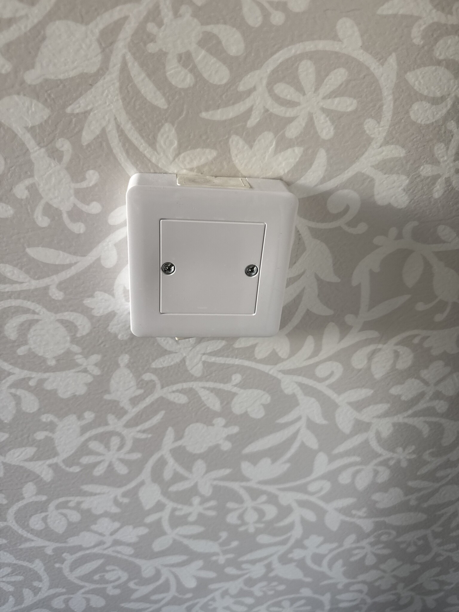

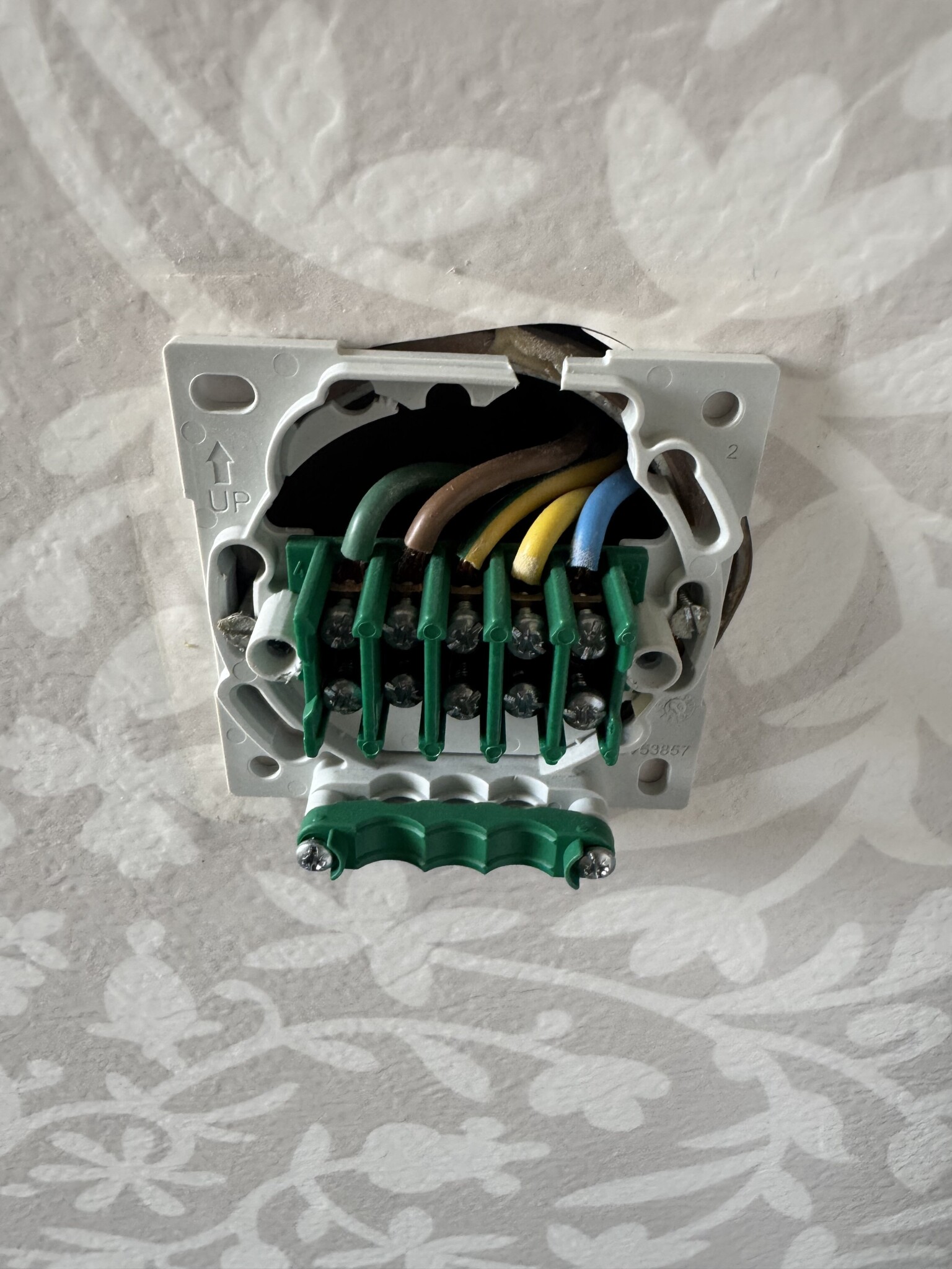

har denna på väggen i tvättstugan. Går det att göra om detta till stickkontakt så jag kan koppla in tvättmaskin?
  • Öppen väggmonterad elanslutning i tvättstuga med flera färgade ledningar, frågas om konvertering till stickkontakt för tvättmaskin.
Fairlane
Det går, under förutsättning att du får ha ett uttag där. Alternativt så klipper man kontakten på kabeln och ansluter.

Vad satt där innan?
Inget satt där innan,
Den hade ett lock.
Kanske nån gammal tvättmaskin med 3fas?

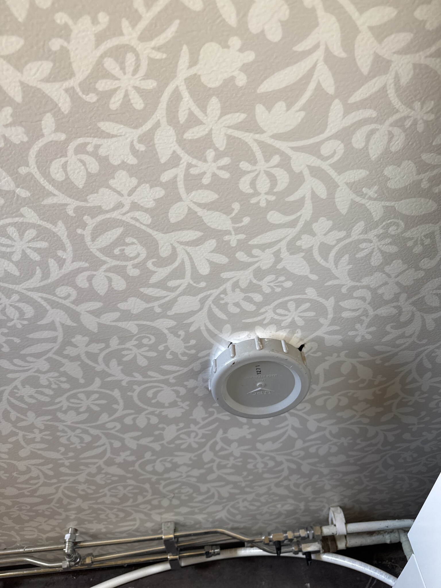

Sitter även nån rund kåpa längre ner. Ingen aning om vad det är. Se bild

  • Rund vit kåpa monterad på en blommig tapetvägg ovanför rör och ledningar nära golvet.

Ser väl ut som en vanlig anslutningsdosa med 3-fas? Vanligt i äldre hus.
Det är både säkrare och bättre att ha maskinen fast ansluten istället så använd det du har och klipp kontakten.

Men på frågan om man kan sätta uttag så behöver man veta hur den här dosan sitter i förhållade till ev. dusch och eller badkar. Och om du sätter ett eluttag i våtrum så måste det vara skyddat av jordfelsbrytare. Om du har jordflesbrytare i elcentralen, så skyddar den troligen även den här dosan, men det MÅSTE verifieras.
Och eftersom ingen vet om ansutningen i dosan någonsin fungerat, så måste man verifiera att det vi ser stämmer, framförallt att tråden som ser ut att vara skyddsjord verkligen är ansluten som skyddsjord i sin andra ände. Ett fel där skulle bli direkt livsfarligt. Men det måste verifieras oavsett om du sätter ett uttag eller kopplar in maskinen fast i dosan.

Då finns det ett tvåvägsuttag som kan kopplas in mot två faser.
https://www.elbutik.se/product.html/schneider-exxact-vagguttag-2-vags-2x250v
Då kan man köra tvätt och tork samtidigt.
Den tredje fasen får man isolera och lägga åt sidan.
Detta uttag kräver dock en tvåpolig (eller trepolig) säkring.

Exakt så har jag gjort. Tvättmaskin och torktumlare på var sin i externt uttag och den tredje åt sidan.
