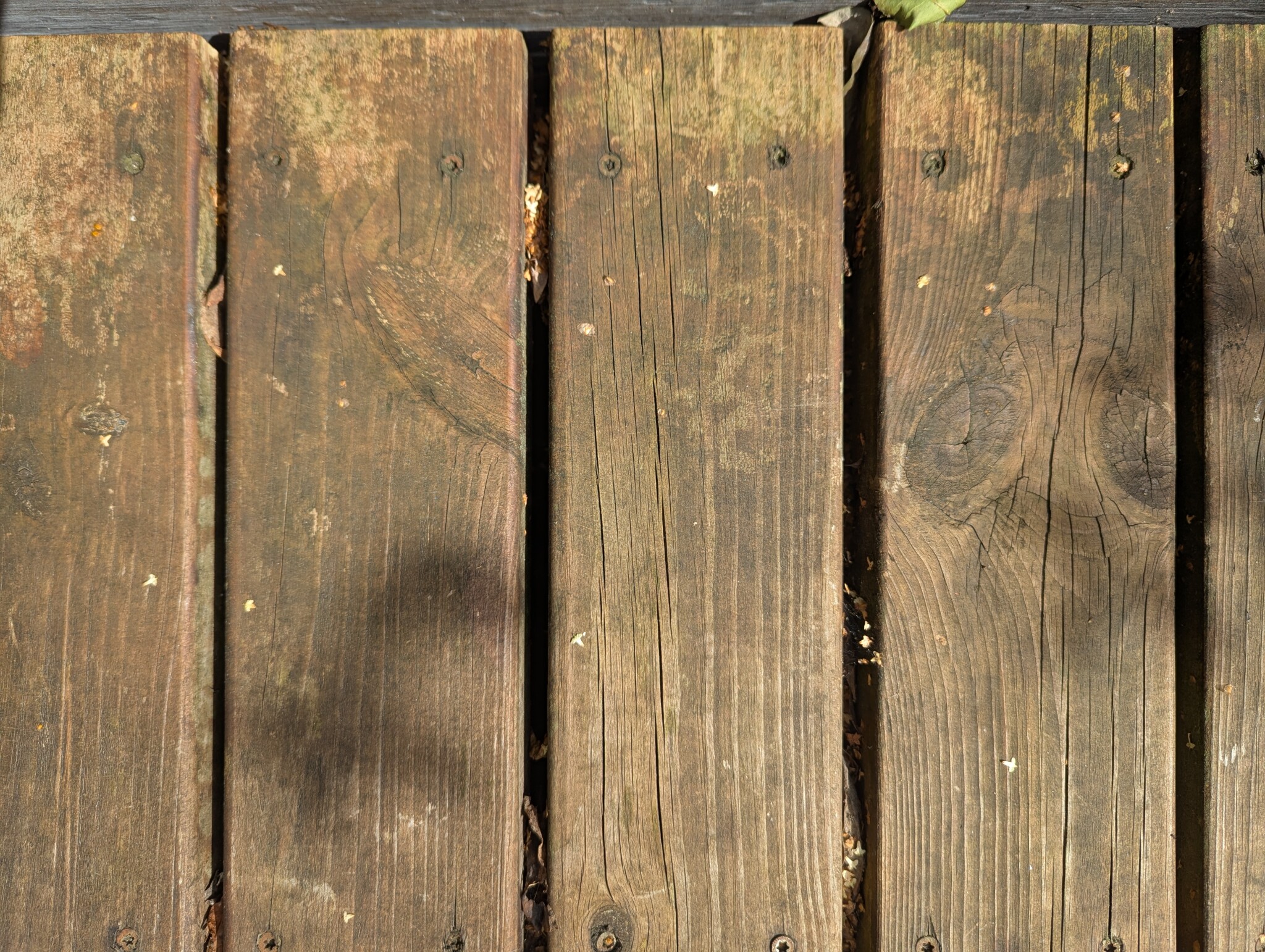

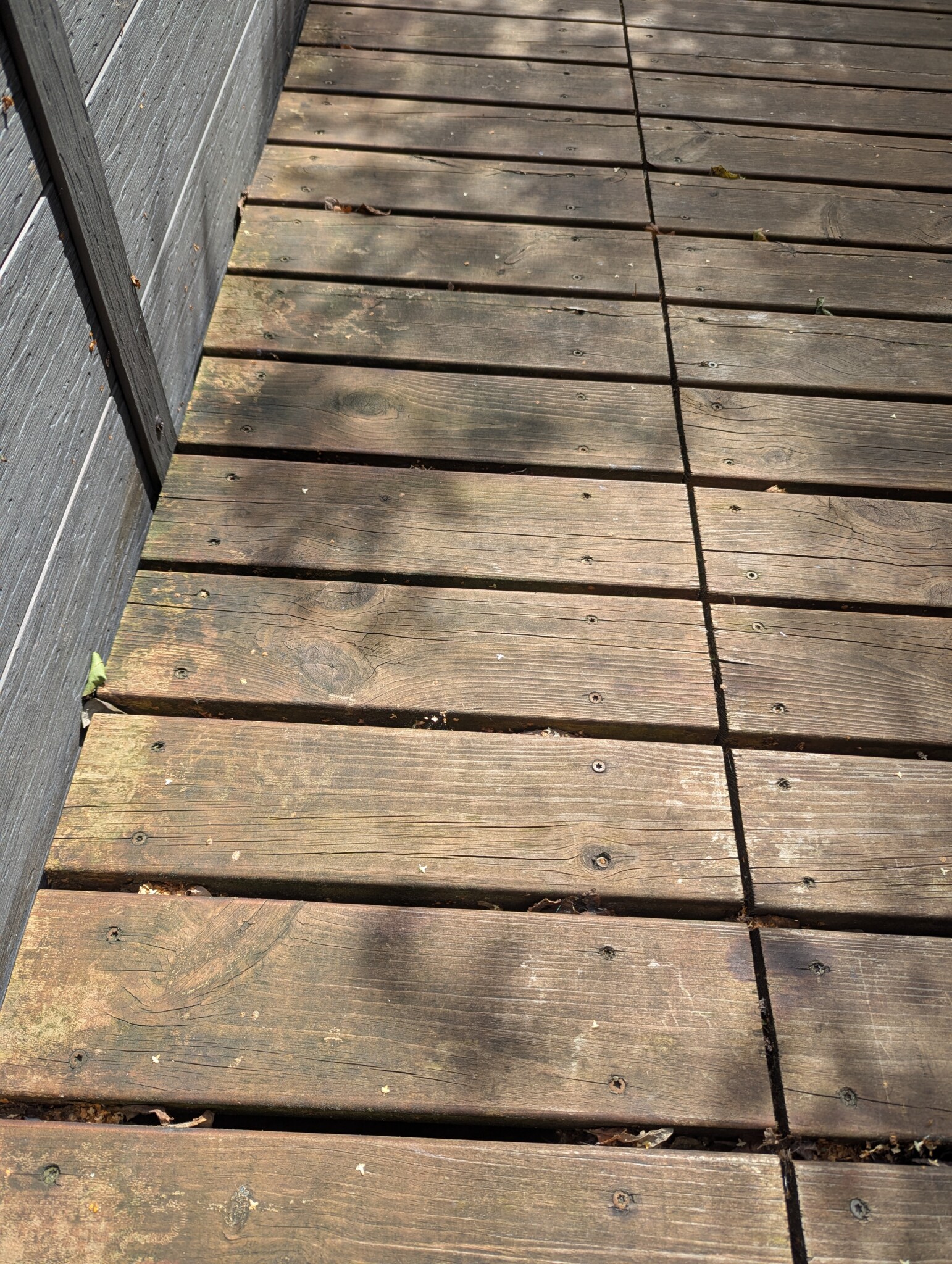

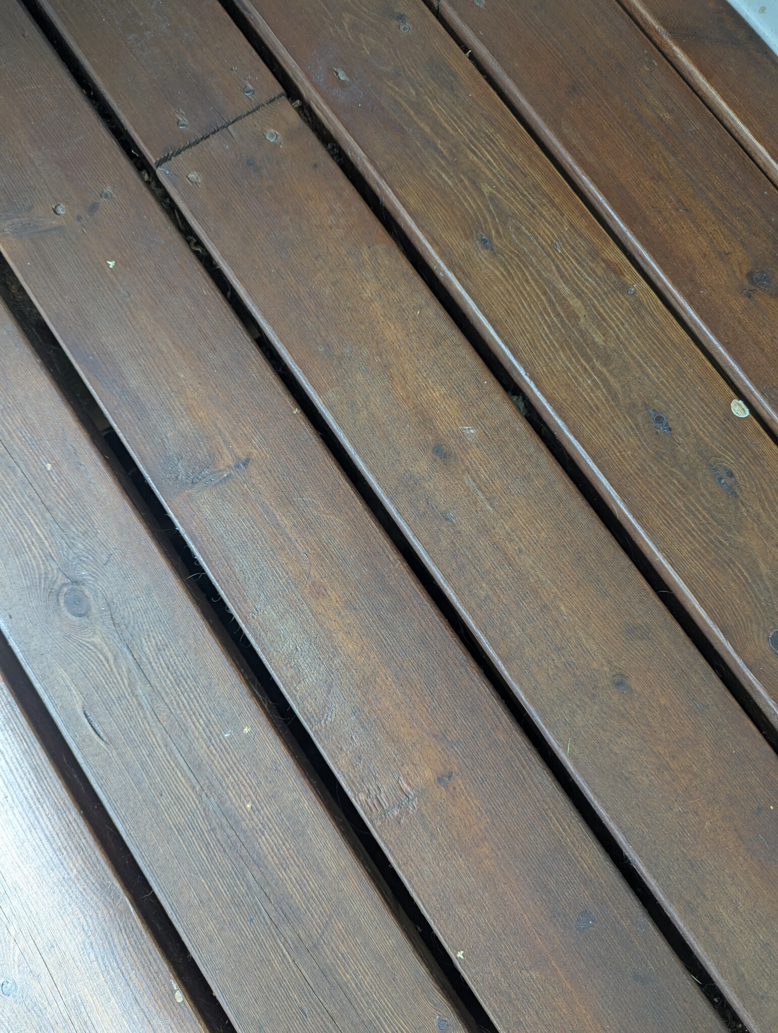

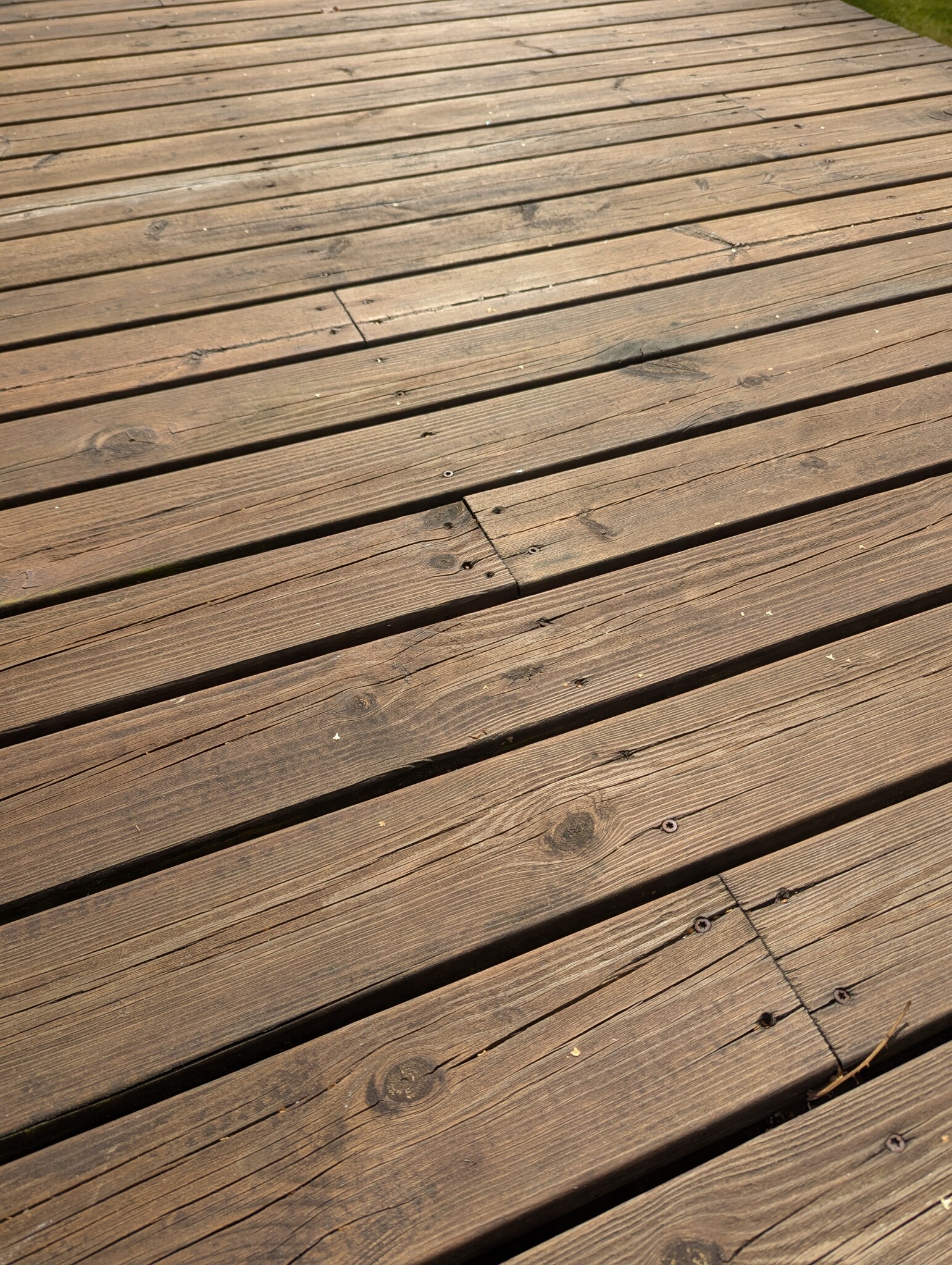

Nybliven husägare här, och till huset kom en altan. Jag kan ingenting, men tycker att det ser ut som att jag behöver behandla och ta hand om trädäcket på något sätt - men jag vet inte var jag ska börja eller vad jag ska göra.
Största problemet är att jag inte vet hur träet är behandlat i dagsläget, men jag gissar att det är målat (man kan se "rinnmärken" på sidorna på vissa brädor). Beroende på svaret på den frågan blir väl behandlingen olika misstänker jag.
Så här ser det ut under vårt altantak, så ej särskilt utsatt för vädrets makter.
Bruna träplankor på altandäck med synliga skruvar och några små märken, troligen med tecken på tidigare behandling.
Ute på själva trädäcket
Närbild av ett trädäck med slitage och tecken på tidigare behandling, möjligen med rinnmärken, beläget under ett altantak.
Intill swimspat har det blivit lite grönaktigt - alger?
Bild av ett trädäck under tak, träet är slitet med rinnmärken och algväxt, vilket indikerar behov av behandling och underhåll.
Trätrall på altan med lätt skuggning, synliga skruvar och brädor med viss missfärgning och algväxt.

Kan vara laserat. Det ser inte täckmålat ut.
Det är lite klurigt då eftersom man inte kan smeta på mer lasyr av samma kulör bara (inte utan att kraftigt förändra färgen iaf) utan antingen ngn genomskinlig lasyr, eller kanske med rätt sorts olja ovanpå.
Man kan förstås täckmåla också om man vill det...

Det där ser ut som impregnerad trall som har oljats.
StigPeter och 1 till
Börja med att skura trallen med såpa samt mjuk skurboste/skurmaskin/terrasstvätt.
gaia och 3 till
Skura och måla med roslagsmahogny en varm sommardag. Det kommer att vara kladdigt någon vecka men sedan håller det i flera år utan behandling. Det har jag själv gjort på liknande trädäck.

Du kan inte göra någonting. Denna typ av altantrall kommer att åldras snabbt, spricker och blir mer otrevlig.
Olja eller måla är helt resultatlöst. Det r bara att leva med det.
En långsiktig lösning är att välja en tåligare trätrall, ex lärk, ek mm. Det kostar men i långa loppet kan det vara billigare än att lägga om tryckt hela tiden.

Kan inte hålla med om lärk. Lärk ger som gran snart problem med stickor. En väl underhållen (överfettad linoljesåpa) trall av tryckt furu håller länge och grånar snyggt efter ett eller ett par år.
Vänd eller slipa och börja om.

Håller med Stugfar om att det ser ut som impregnerad trall som har oljats. Då blir den så där grå och smutsig efter några år. Oljan drar liksom till sig smuts.
I år anlitade vi en firma (Altanrent, men det finns många andra) som körde över våra 80 m2 altan med en skurmaskin. På undersidan en grov "scotch-brite"-svamp typ. De använde linoljesåpa.
Väldigt bra resultat på de stora ytorna och svampdynan slipar också trallen lätt så den blir len att gå på. De lade även på utspädd linoljesåpa efter tvätten.
Kommer nog fortsätta med detta, jobbigt skura för hand och inte alls samma resultat.

Det ser ut som att den målad med en bruten Jotun Trebitt, vill du ha utedelen uppfräschad så måste du slipa och måla om den i samma kulör. Under tak delen ser fin ut.
Kulören påminner om tjärbrun, använder den själv till staket

Jag lyckades få tag i förra ägaren som berättade att det är brunpigmenterad träolja och att de brukade olja det på våren innan sommarsäsongen. Så jag får väl försöka det till våren antar jag (eller borde jag byta approach?).
Jag tycker det ser lite sprött och trist ut, kommer oljan fixa det eller rekommenderar ni att man slipar om och oljar igen sen?
Träolja binder smuts mm, oljar man trä så blir träet/ytan mörkare å mörkare för varje år.

Det borde räcka att slipa lite och olja in var femte år, kommer att hålla betydligt längre med sån behandling, i mina ögon så ser det rätt så ok ut. Tryckt virke kommer aldrig se bättre ut än som det du har.
