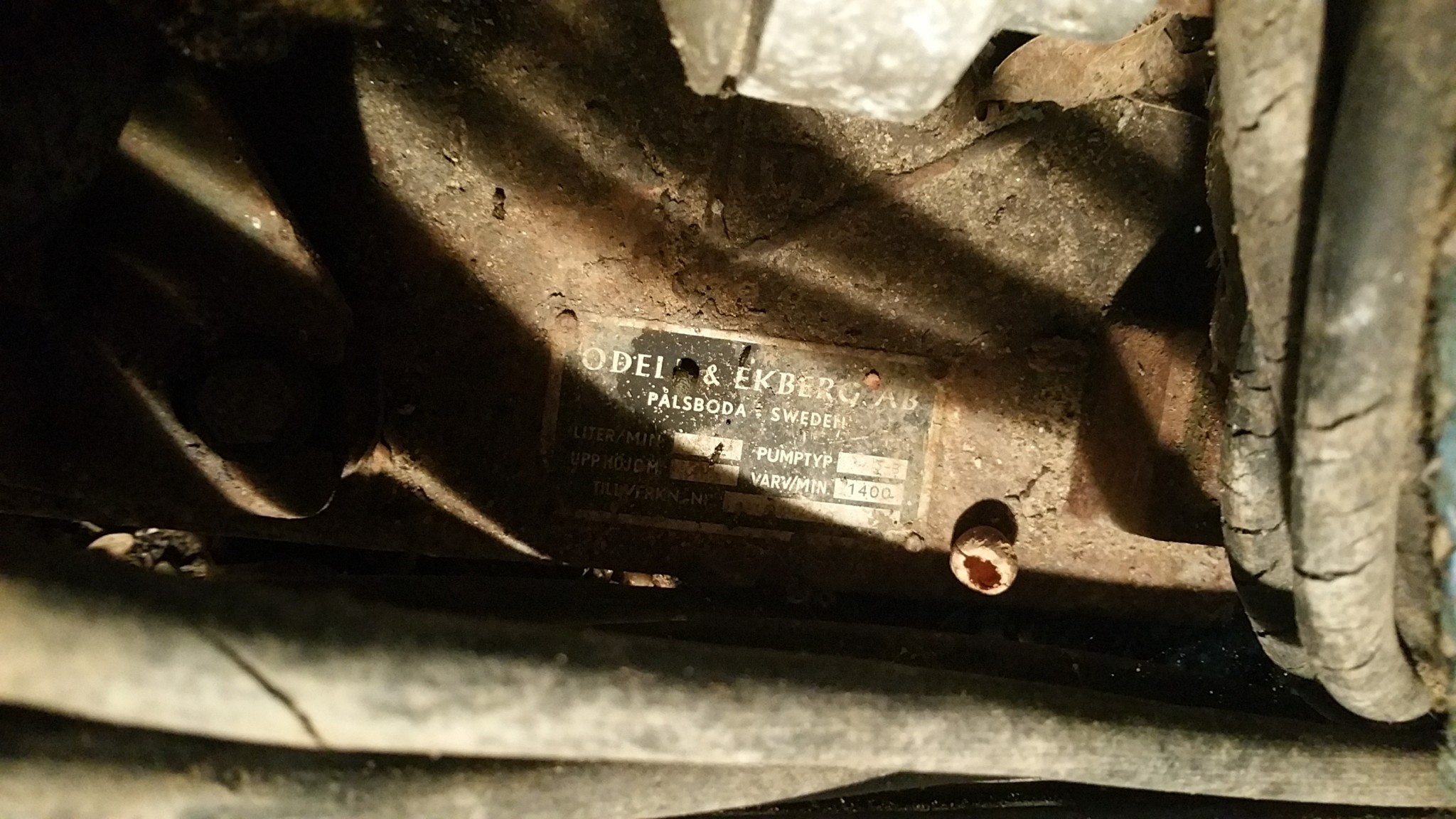

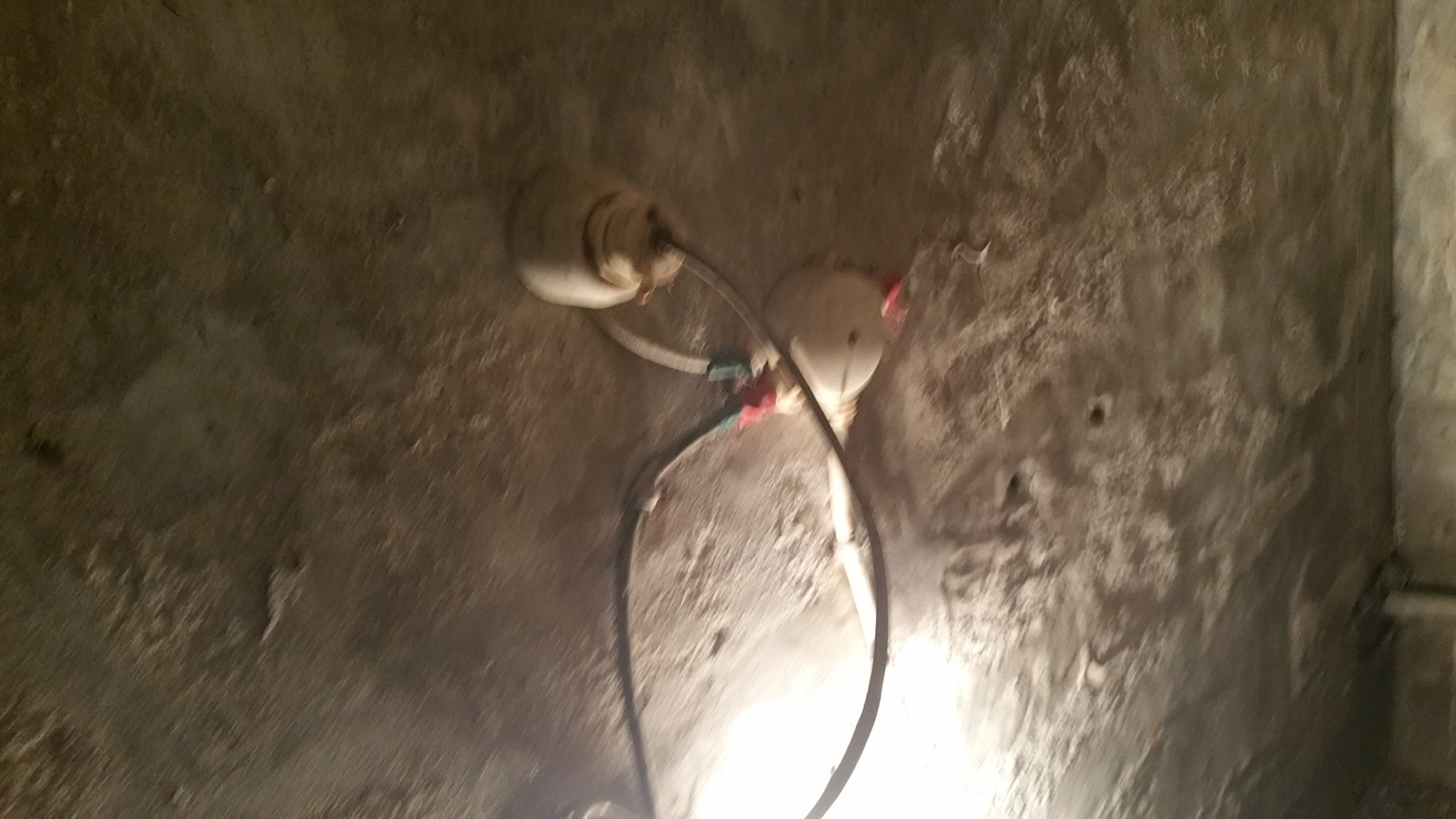

något platt uttag/handske finns inte här, kabel är kopplad till en brytare och ett motorskydd innan den går vidare.
så jag antar att man med 3P+J (utan nolla) inte får dela upp den till ett 230V uttag som man kan göra med en 5 ledare
just detta är nämligen gjort i pumphuset, där en vanlig glödlampa har kopplats in till ett uttag just på denna kabel med en eländigt smal lampsladd utan extra skyddande isolering, som nu dessutom är ganska så stel efter alla år
Låter helt fal, kan vara potentiellt farligt kanske? Lägg upp bild.P Poontus skrev:något platt uttag/handske finns inte här, kabel är kopplad till en brytare och ett motorskydd innan den går vidare.
Att koppla ett vägguttag på det viset mellan fas och jord är inte tillåtet. Och det var högst troligt inte tillåtet när det gjordes heller.
ja jag inser det nu, och jag vill nog inte kombinera flera fel här så jag skiter i att göra det som jag tänkte från början.S Slugge skrev:
jag har som sagt inget behov i nuläget av något 3-fas uttag här.
men hur bör jag hantera det i pumphuset? tar jag bort uttaget då har jag ingen belysning där (väldigt mörkt då det är som en jordkällare)
eller finns det 3P+J belysning?
eller ska jag omvandla denna 4 ledars 3-fas till 1-fas med nolla och jord?

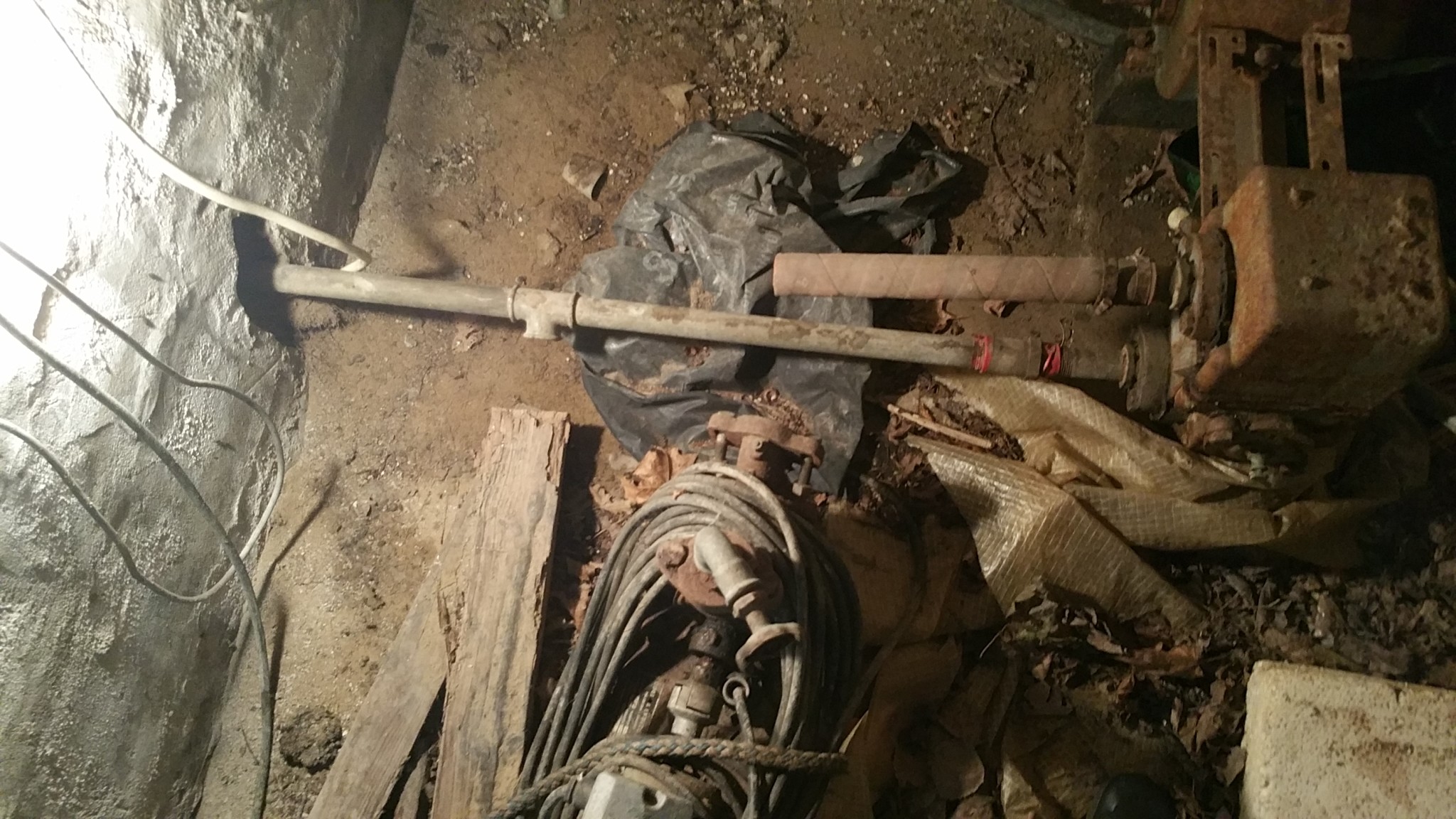

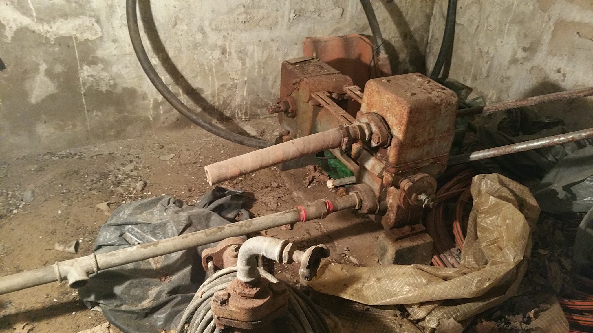

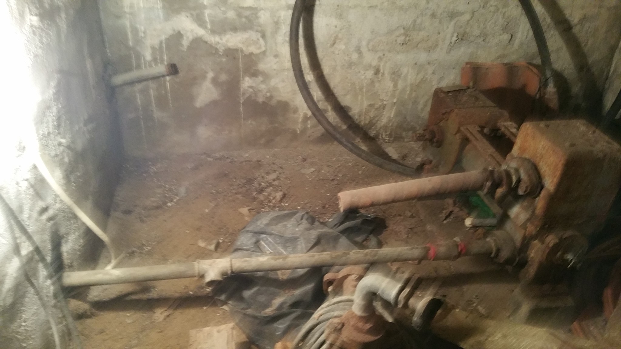

här kommer dom bilder som jag tog inifrån pumphuset i somras, beklagar att någon är lite suddig, men det var fullt med mygg där..
Att göra om till fas nolla och jord är mycket enkelt, man tar bara en av dom trådar som nu är fas tex den svarta och gör den till nolla och ansluter den till nollskenan, flyttar den röda till jordskenan och låter den vita/grå ligga kvar. Om bilden visar ledningen till pumpen så har du bara en treledare som matning.
På bilden syns det att kabeln kanske är av en sort som är ännu mer olämplig att koppla som PEN, ja den där skärmen eller vad det nu är.
