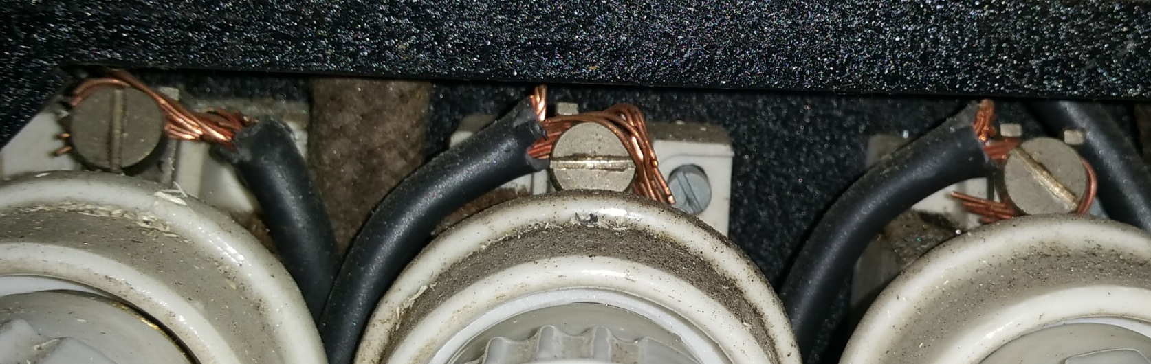

gammal bild från en av mina gamla trådar:

Med tanke på klåparjobbet som syns på bilden kan man misstänka att du har en hel del att se över i din anläggning. Sen i huvudfrågan kan jag inte heller annat än hålla med de som avråder från att införa ännu mer halvdana helfel med berått mod. Speciellt som jag uppfattar att du inte är så bevandrad i området, och inte för att det skulle vara bättre dvs handla mot bättre vetande men det kunde ju ev vara välavvägt åtminstone.P Poontus skrev:tack för alla svar, lite för många för att jag ska bemöta alla individuellt.

jag hade en elektriker hos mig i höstas, ni proffs på forumet har tidigare beklagat er över just den bilden, så jag bad elektrikern att titta på just precis det där, men han tyckte inte att det var något som helst problem, så på hans beslut så vart det ingen åtgärd, han var ändå och grejade med just detta då huvudledningen kortades då den fälldes in i fasaden som byttes istället för att ha den utanpåliggande.GK100 skrev:

flera av ledarna i centralen är gamla och sunkiga, med gammal spröd isolering, bland annat så som syns på bilden
