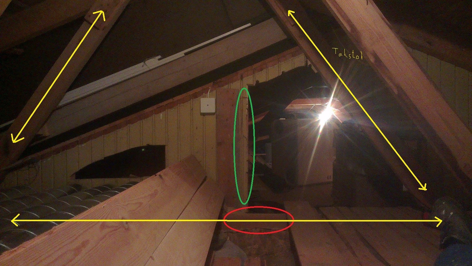

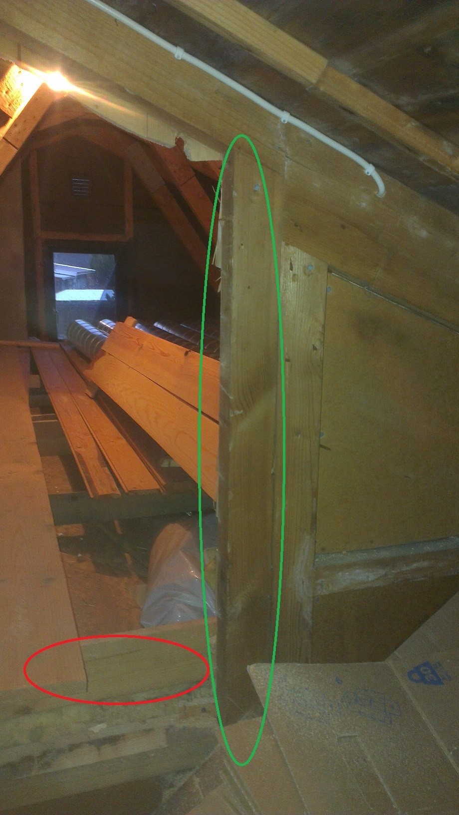

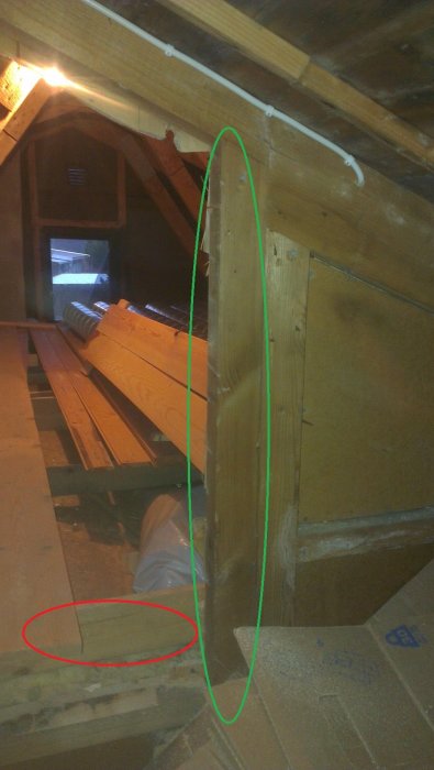

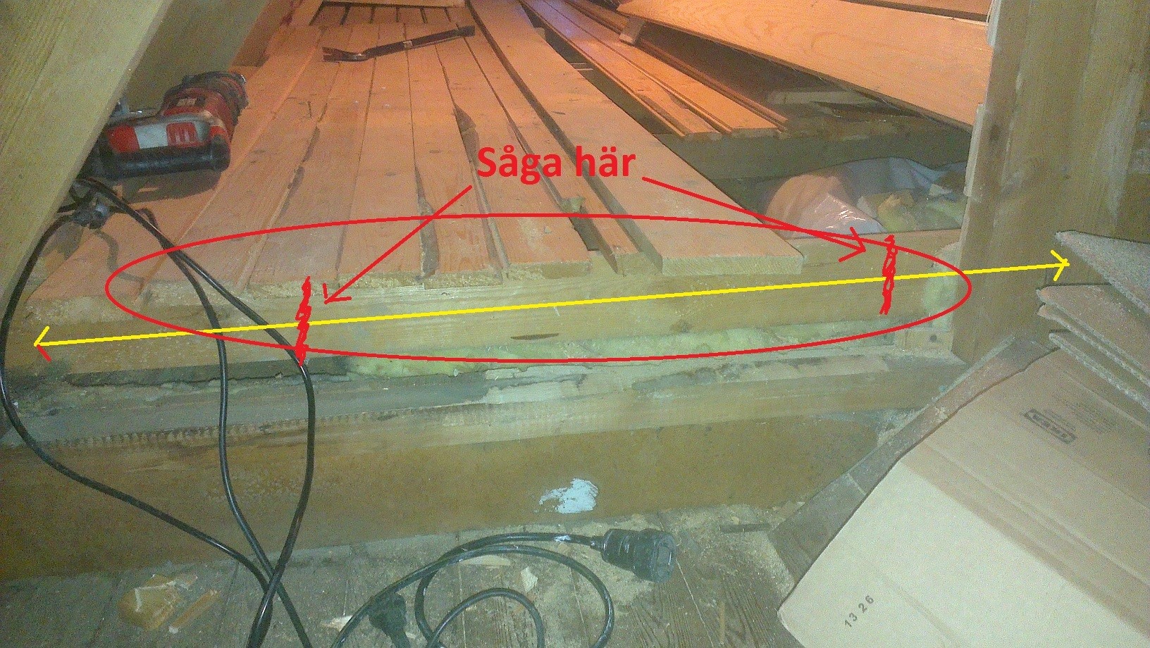

Håller på och ska installera FTX i huset och har efter mycket om och men fått upp mitt 90kg tung Flexit UNI 4 på vinden. Huset vi bor i är tillbyggt och det är i den nybyggda delen vi tänkt ställa aggregatet (ovanför v-rum). Har stött på ett stort problem med att få igenom aggregatet mellan den gamla och den nya delen.
Då takstolarna i den nya delen är bredare än de i den gamla så hamnar de lite förskjutna. Det innebär att hålet jag kan ta upp genom gamla fasaden (som sitter kvar på vinden mellan gamla och nya delen) blir väldigt begränsat av takstolarna på respektive sida (se bilder). Nu vet jag inte riktigt hur jag ska fortskrida men min idé var att stärka en av brädorna till höger om nuvarande hål med håljärn och såga av den andra brädan (2st precis intill varandra, grönt på bilden) för att få hålet lite bredare. Nästa problem är att jag måste få hålet lite högre också och planen då var att temporärt såga av den längsgående brädan (rött på bilden) men jag är rädd att jag påverkar stabiliteten på hela takstolen om jag gör det eftersom det är den längsgående brädan på takstolen.
HJÄLP, vad tycker ni jag ska göra? Att ha aggregatet på annat ställe är ju såklart rent tekniskt möjligt men skulle göra rördragning oerhört mycket jobbigare

Tänk på att du kan få UNI4'an att bli mindre genom att ta bort lucka och baksidan på aggregatet, sedan kan du även ta loss anslutningsstosarna på ovansidan.
Bara så att du behöver såga så lite som möjligt
