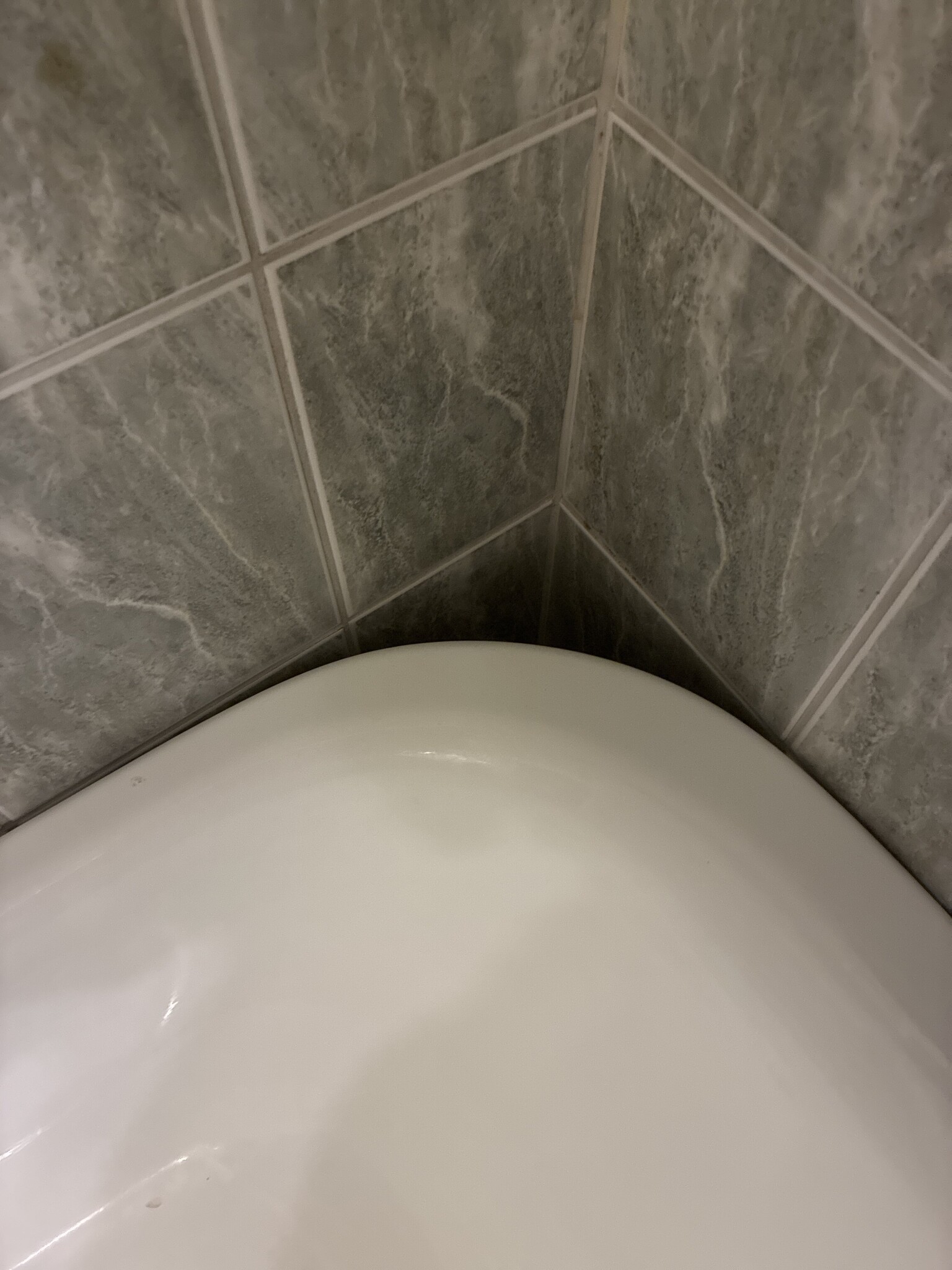

Jag har ett fristående badkar som är placerat mot ett hörn i badrummet.
Det blir då ett hålutrymme mot väggen där vatten kan åka ner vid duschning.
Finns det någon smidig lösning för att täcka för detta hål så allt vatten stannar/leds ner i badkaret?

Jag hade det problemet i mitt förra hus. Först körde jag badrumssilikon vilket fungerade men blev missfärgat och fult efter ett par år. Då skar jag bort allt silikon och fäste en badrumslist med silikon under. Det fungerade bra tycker jag. Ska se om jag kan hitta en länk.
Typ sådan här.
