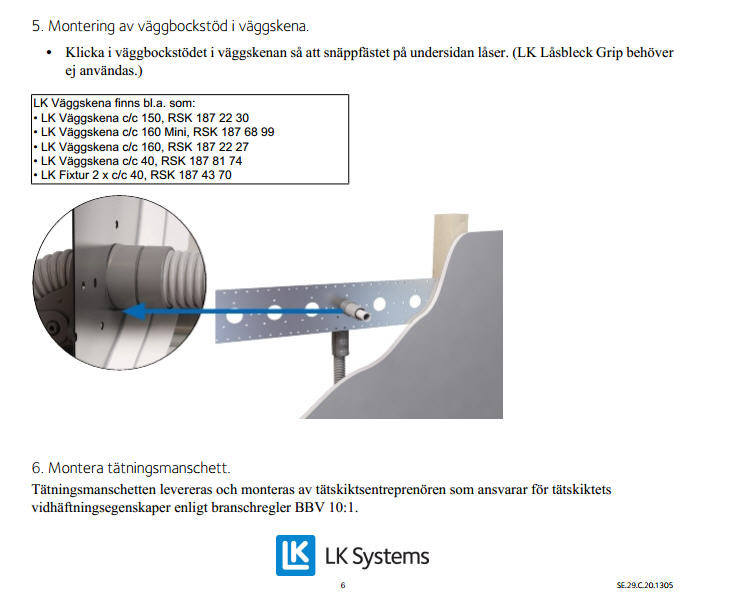

Inte direkt som att denna monteringsinstruktion: http://www.uponor.se/~/media/Files/.../BLD_TW_PEX_6108_112007Vggbockfixtur_webb.pdf
Motsvarar detta montage:

Hm en liten fundering, det du länkar till är ju uppnors system för att sätta fast vatten slangar i väggen. Är det systemet ett krav i säkervatten?SSSS skrev:
krister ekberg skrev:
Dock var det inte uppnors system utan LK de använder fick jag veta när jag pratade med rörmokarens chef.. Dom är där och åtgärda det nu, tror dom skulle sätta LK's plåtskena ist.
Det var dock inga problem att få dom att fixa det utan extra kostnad för mig vilket känns bra. Så ger dom en chans till men jag kommer vara där med kameran så ofta jag kan.
Moderator
· Stockholm
· 57 876 inlägg
Den där väggskenan skall man nog se som en förenkling. Man få garanterat rätt cc avstånd, och (ganska lätt) rätt vinkel på röret ut ur väggen.
När man monterar löst som de gjort nu så är det svårt/omöjligt att få den millimeterprecision som det måste vara.
